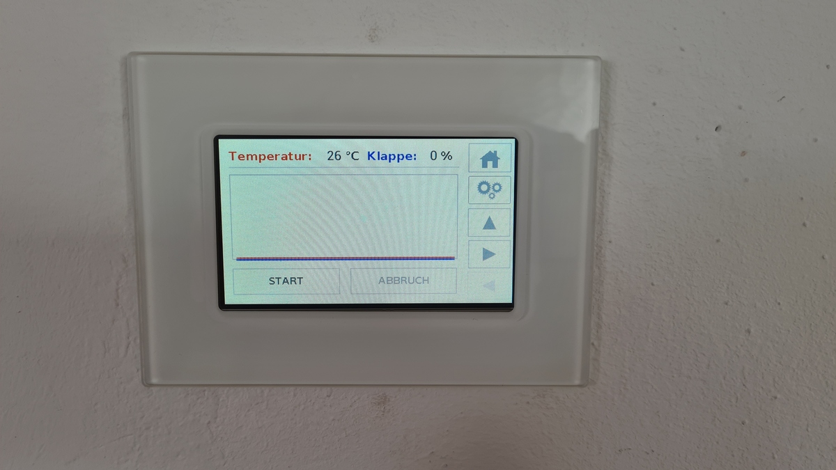

ich habe einen Kaminofen, der mit einer Abbrandsteuerung betrieben wird.
Dort ist auch ein kleines Display angeschlossen das Klappenstellung und
Temperatur ausgibt.

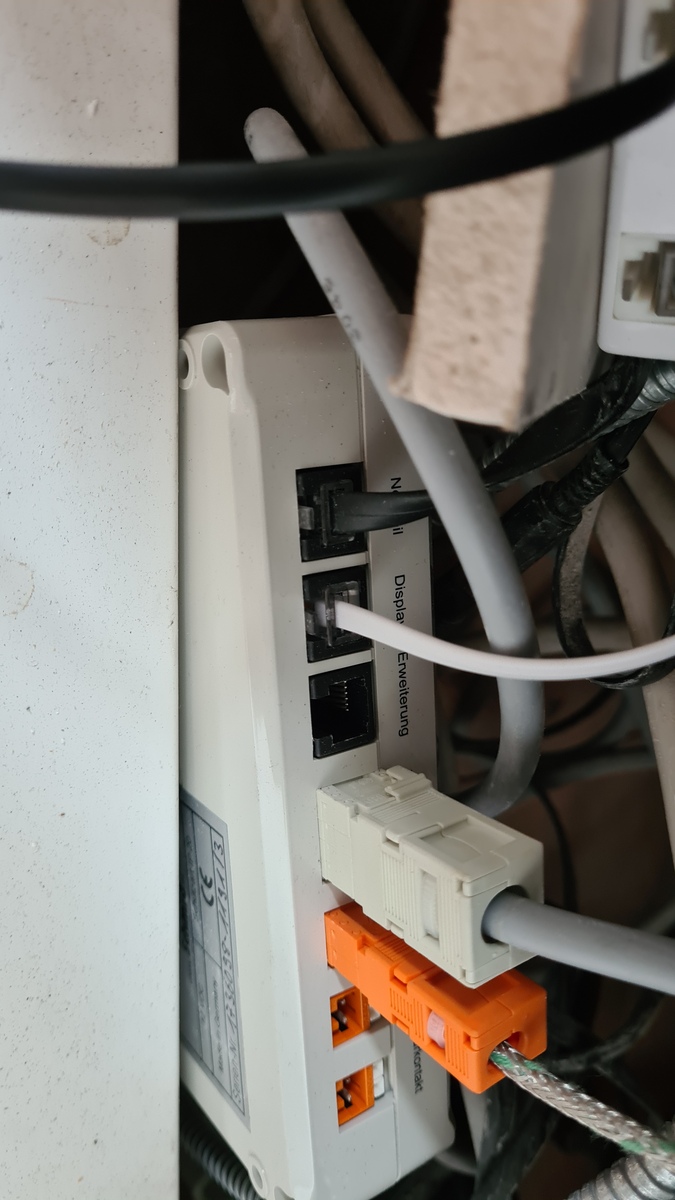

Dieses Display ist mit einem RJ11 Stecker mit dem Steuernetzteil
verbunden.

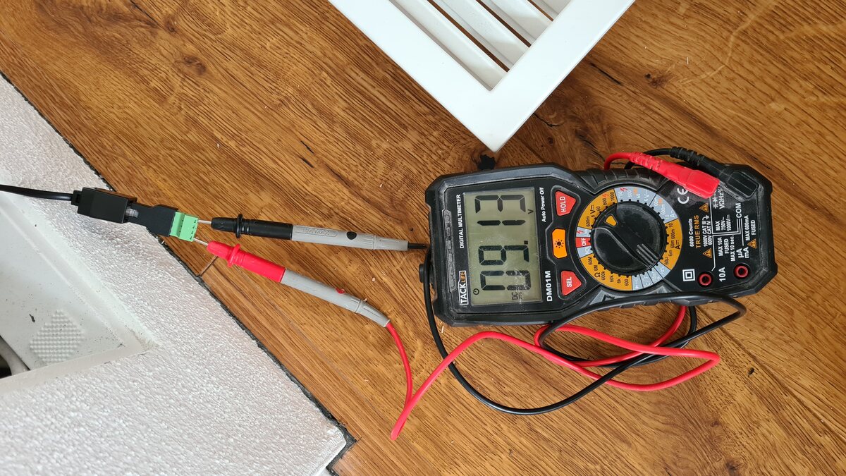

Das heißt die Stromversorgung wird über das Netzteil mit dem RJ11
Stecker gewährleistet. Gemessen habe ich bei den beiden äußeren
Anschlüssen am RJ11 9,3 V und bei den beiden inneren 2,62 V.
Welcher der beiden Anschlüsse führt nun die Informationen mit? Ich würde
schätzen 2,62 V - aber warum werden zwei Spannungen mitgeschickt? Oder
sehe ich hier wird falsch.

#6687257
Simon H. schrieb:
> st
> die gemesse Spannung schädlich für den Raspberry Pi am Eingang der RJ45
> Dose?
Das lese ich jetzt erst.
NICHT ZUSAMMENSTECKEN
Nur, weil der RJ11-Stecker zufällig in den RJ45 passt, passen beide
elektrisch nicht unbedingt zusammen. Den Messwerten zu urteilen sogar
gar nicht.
Der RJ11 ist kein Ethernet. Das ist (vermutlich!) ein differentieller
Bus, vielleicht RS485 oder CAN mit properitärem Protokoll und
Versorgunsspannung.
Da muss dann definitiv noch ein Pegel- und/oder Protokollwandler
zwischen!
#6687301
Vergiss das Ganze. Dazu fehlt Dir völlig das know how dazu.
Erstmal muß man das Protokoll analysieren. Und das geht bestimmt nicht
mit einem Multimeter. Dann muß eine Schaltung entwicklelt werden, um
diese Schnittstelle irgendwie mit den Raspi zu verbinden. Anschließend
braucht es noch die SW dazu um mit den eingelesenen Infos irgendetwas
anzufangen.
Ansonsten hat Sebastian schon einiges dazu gesagt. +1
Noch etwas: Das ist nicht nur ein Display sondern auch ein
Eingabeterminal. Die Infos gehen also in beide Richtungen.
