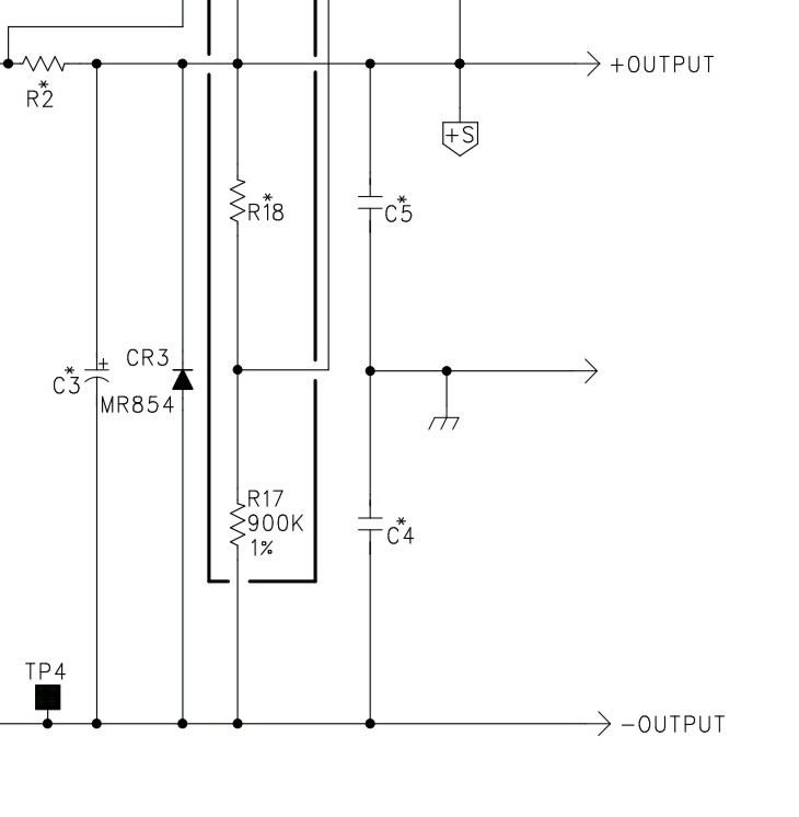

von daro (Gast)
ich sehe in Schaltplänen von Labornetzteilen immer wieder, dass zwischen
den beiden Anschlüssen des Ausgangs und der Erdung Kondensatoren
angeschlossen sind (im Bild C4/C5).
Welche Funktion haben diese Kondensatoren? Und warum haben manche
Labornetzteile sie nicht, andere schon?
Vielen Dank und liebe Grüße
von H. H. (Gast)
Funkentstörung.
von daro (Gast)
Mh, das sagt mir jetzt leider nicht viel. Um welche Störungen geht es
denn da? Störungen die von außen kommen, die die Ausgangsspannung nicht
stören sollen? Oder treten in dem Netzteil selbst Störungen auf, die
nicht nach außen strahlen sollen?
Gibt's vielleicht nen Link zu einem Artikel oder einer Wikiseite, auf
der das genauer beschrieben ist? Oder ein Buch das das Thema behandelt?

von daro (Gast)
Wolfgang schrieb:
> Das kommt auf die Größe der Kondensatoren und den Aufbau des Netzteils
> an.
Das Beispiel ist aus dem Schaltplan eines Agilent E3612A, die
Kondensatoren sind jeweils 100nF/500V.

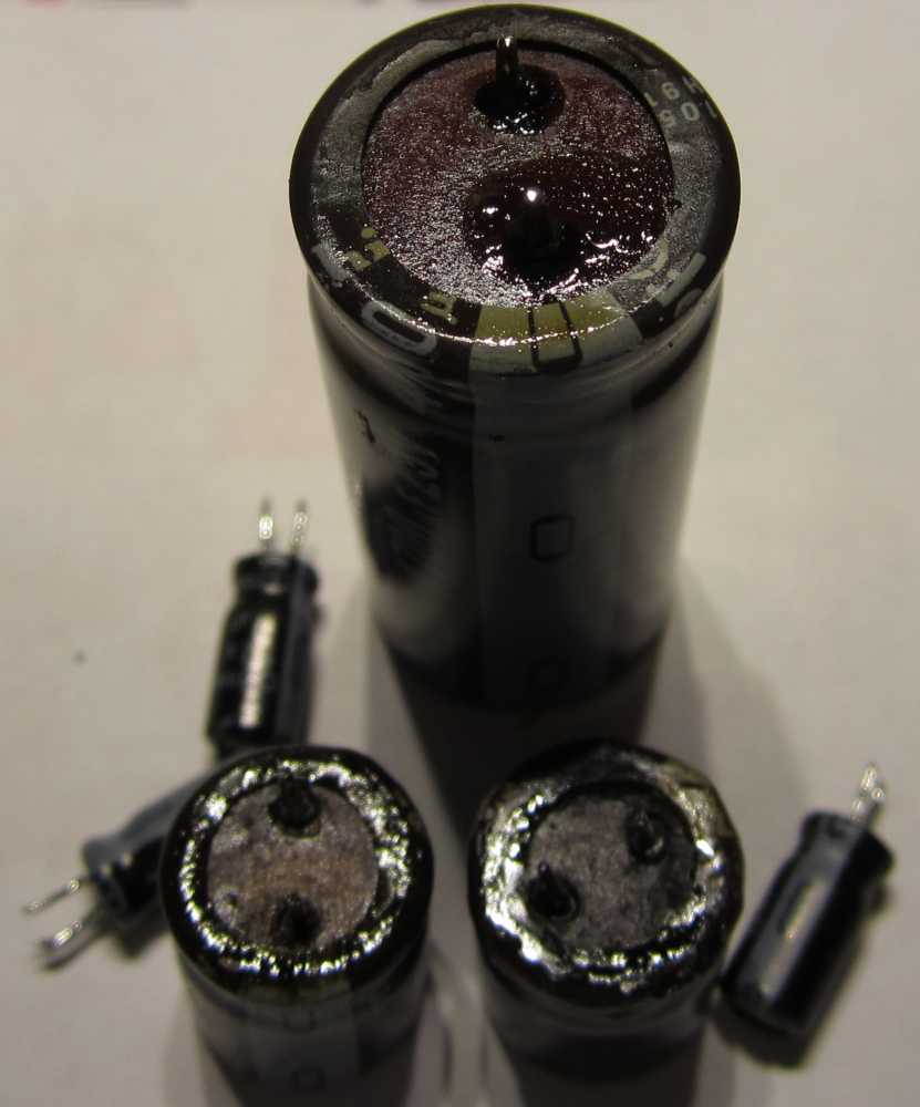

von Manfred (Gast)
Falls Du die Geräte tatsächlich hast, empfehle ich eine optische
Revision des Innenlebens. Mir hat es vor Jahren zwei E3610A wegen
sabbernder Elkos heftig zerlegt!
von Helge (Gast)
Meine Netzteile haben auch Kondensatoren nach PE = Gehäuse. HF oder
Transienten leitet das am Innenleben vorbei.
von daro (Gast)
Manfred schrieb:
Oh, das sieht aber fies aus... hab mit dem Namen Agilent bisher
eigentlich immer Qualität verbunden.

Dann entnehme ich Euren Antworten jetzt dass diese Kondensatoren für die
eigentliche Funktion des Netzteils nicht erforderlich sind. Stattdessen
sind sie ein zusätzlicher Schutz, bei Netzteilen ohne diese
Kondensatoren hat der Hersteller sich einfach die Kosten dafür gespart.

von Manfred (Gast)
daro schrieb:
>> empfehle ich eine optische Revision des Innenlebens.
Probleme mit Elkos haben in den vergangenen Jahrzehnten wohl jeden
Hersteller erwischt. Gemein ist, dass die Elkosuppe sich über sehr lange
Zeit auf der Platine verteilt und auch kriecht, bevor man
Funktionsauffälligkeiten bemerkt.

Schaue Dir den Stromlauf an, die 100nF sind als Y gegen Erde geschaltet.
Zwischen Plus / Minus ist ein Elko bis 470µF vorhanden, Wert in der
Teileliste, abhängig von der Version des Gerätes.
Der macht auch Sinn, reduziert den dynamischen Innenwiderstand der
Quelle.
Es gibt den Weg der Störungen in beide Richtungen.
Der Weg aus dem Netzteil heraus, hier will man verhindern, das Störungen
über die Leitungen nach außen geführt werden.
Mögliche Störquellen im Netzteil, Takt eines Schaltreglers,
Mikrocontroller,
Display ( Multiplexer Frequenzen ).
Der Weg in das Netzteil, wenn über die Leitungen Störungen in das
Netzteil gelangen. Mögliche Störquellen z.B. ein Funkgerät oder andere
Sender in der Nähe. Es gibt viele Netzteile die nicht  HF Fest sind.
Habe selbst ein PeakTech gehabt, das Probleme damit hatte wenn ich damit
ein zwei Meter Funkgerät versorgt habe. Beim Senden war die
Ausgangsspannung nicht mehr die die eingestellt war.
Deshalb gibt es auch Netzteile die zur Versorgung von Funkgeräten
geeignet sind.
