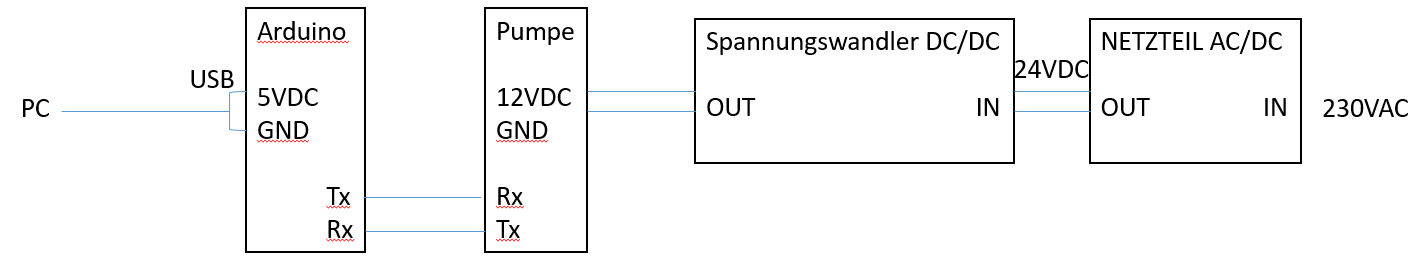

Hallo, ich habe eine Problem bei der Verbindung von einem Arduino MEGA
zu einer Pumpe über ein UART Interface.
Die Pumpe hat folgende UART Charakteristik:
Electrical Signal: 5Vdc TTL Level
Baud Rate: 9600 bps
Data Bits: 8
Parity: None
Stop Bits: 1
Each message from the motor will end with a carriage return (ASCII: OD)
Diese Charakteristik sollte ident mit der vom Arduino sein.
Dementsprechend habe ich Arduino Tx mit Pumpe Rx verbunden und Arduino
Rx mit Pumpe Tx. Über den Serial Monitor lässt sich nachvollziehen, dass
das richtige gesendet wird. Jedoch kann die Pumpe mit diesem Arduino
Output nicht arbeiten.
In weiterer Folge habe ich einen Max232 dazwischen gehangen und jetzt
funktioniert die Ansteuerung der Pumpe, jedoch kommen nur "Hieroglyphen"
als response.
Kann mit bitte jemand versuchen zu erklären, warum ich bei dieser
Pumpenkonfiguration einen Levelconverter benötige, weil ja theoretisch
eine direkte Tx/Rx Verbindung zwischen Arduino und Pumpe möglich sein
sollte laut Charakteristik?
Vielen Dank für euer Feedback.
LG Dennis

Im Moment ist es nur ein Testaufbau, wie folgt.
Arduino über USB powered, und Tx/Rx mit Pumpe verbunden.
Pumpe wird über ein Spannungswandler versorgt und hängt an einem
separaten AC/DC Netzteil.
Common GND ist nicht vorhanden.
Siehe Schematic anbei.
Habe beide GND miteinander Verbunden und funktioniert :D
Danke für eure Hilfe.
Komisch aber trotzdem, warum die Ansteuerung mit dem MAX232 vorher
funktioniert hat. #BlackMagic
Dennis schrieb:> Common GND ist nicht vorhanden.
Fast jede Angabe zu irgendwelchen Spannungen an IO-Pins in fast jedem
Datenblatt bei fast jedem IC bezieht sich auf GND. Also kannst du nicht
"nur RX und TX" irgendwohin verbinden, weil die sich nämlich auf den GND
beziehen, der sowieso verbunden sein muss.
So ist z.B. auch ein OneWire-Bus in der Realität ein Zweidrahtbus, weil
die Masse "sowieso" druchverbunden ist.
