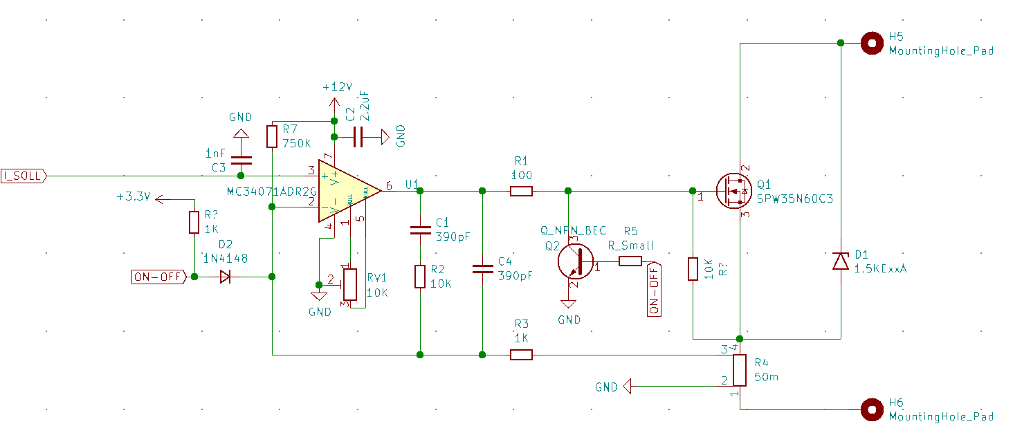

von Paul (Gast)
Guten Tag ans Forum,

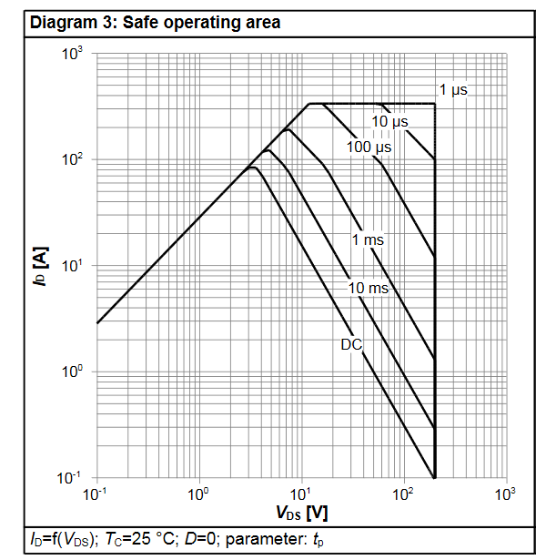

ich benötige eine el Last zum Test von 16s Li-Akkus. Also will ich mir
eine bauen.
Stufe 1: Ich stell den Strom über ein Poti ein.
Stufe 2: Ein STM32 betritt die Bühne und kümmert sich um alles.
Hier soll es also erstmal nur um den Leistungsteil gehen.
Eckdaten:
Spannung: bis 80V (besser 100V)
Strom bis: 10A

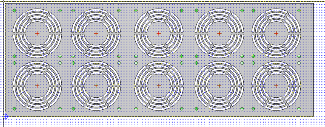

Gehäuse 19" 4-6HE, je nachdem was alles rein muss. Auf dem Bild ist ein
4HE zu sehen.
Plan: 8-10 Leistungsmodule aufbauen, CPU Kühler nehmen die anfallende
Wärme auf und verteilen sie gleichmäßig im Raum.
Schaltplan würde ich den hier aus der dse-faq.elektronik-kompendium.de
übernehmen, eventuell mit Upgrades die man 2021 als Stand der Technik
einfach so umsetzt. Hier bin ich offen für Tipps!
        +12V
  +------(---------R------------+--o Last
Poti----|+\                     |
  |     |  >--+--R6---+--------|I PowerMOSFET
  |  +--|-/   |       |         |S  auf KK
  |  |   |    Ci      |BC547    |
  |  |   |    |       >|--100R--+
  |  |   |    Rp     E|         |
  |  +---(----+--Rx---(---------+
  |      |            |       Shunt
  +------+------------+---------+--o
Jetzt stellen sich verschiedene Fragen:
Welcher OPV?
MC34071? Hat Offset Kompensation, braucht man das überhaupt wenn man
einen besseren (welchen) OPV verwendet?
Welcher FET?

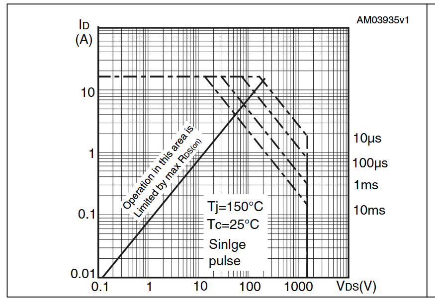

Aktuell sehe ich viele im TO220 Gehäuse mit einer DC Kurve im SOA
Diagramm, aber die Werte die dann unterhalb der DC Kurve noch machbar
sind, sind eher mau. (BSP:IPP120N20NFD, siehe Bild). Bei 100V müsste ich
ja noch mindestens 1A (bei 10Leistungsmodulen) ziehen können, ohne das
mir der FET abraucht.
Der STW4N150 könnte das zwar, hat aber keine DC Kurve im Diagramm(siehe
Bild).
TO220 ist jetzt auch nicht so super mit einem CPU Lüfter zu kühlen.
Wäre ein bipolar Transistor vllt die bessere (günstigere) Wahl?
Wenn ja, welchen würde ihr nehmen? Wichtig ist die CPU Kühler Montage,
billiger kriegt man keine 100W++ Kühler mit Lüfter.
VG Paul

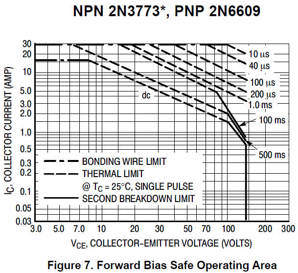

Und warum Mosfets? Gute alte bipolare Leistungstransistoren tun es
besser als moderne Mosfets die nur zum Schalten gedacht sind.

Da gehen die 100V @ 1A aber auch nur im 1s Pulsbetrieb, oder?
Bei den Mosfet sieht es da ähnlich schlecht aus.
Hatte ich gar nicht gesehen, du hast recht.
Deshalb würde ich wie oben gesagt nicht alles über den Halbleiter
wegheizen, sondern mittels passenden Leistungswiderständen einen guten
Teil über die verheizen.
Die dürfen dann auch etwas heisser werden und haben keinen 2.
Durchbruch.

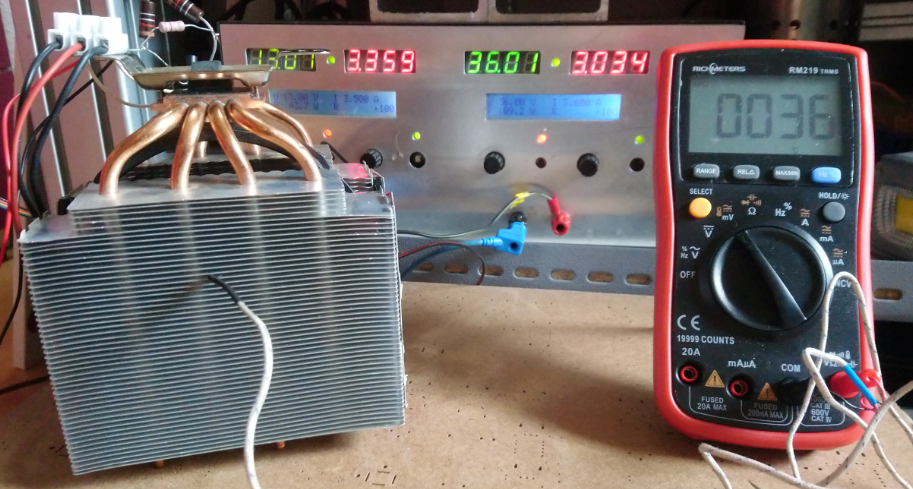

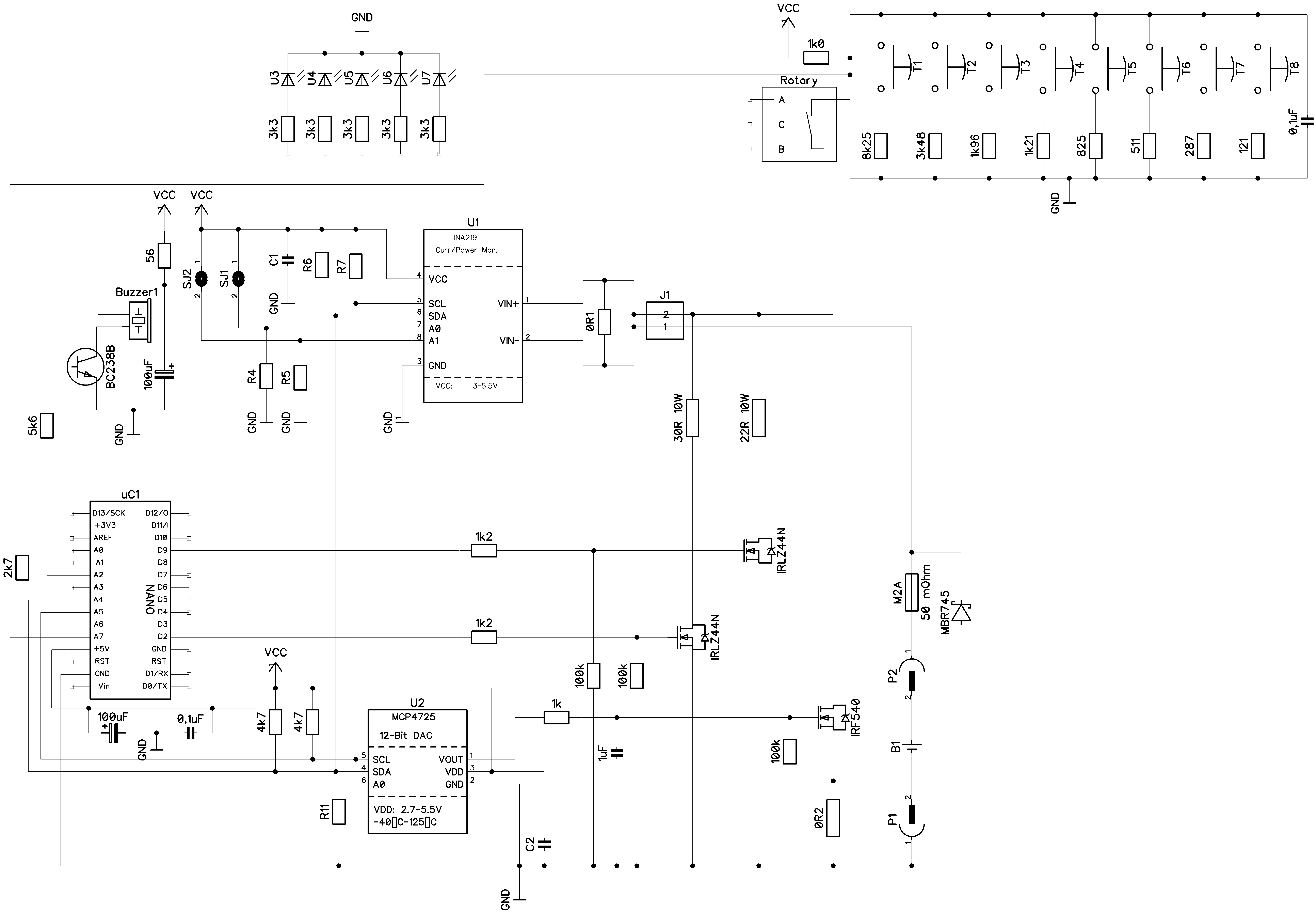

Widerstände sind ein guter Ansatz. In meinem Akkutester, allerdings mit
deutlich geringeren Grenzwerten, misst der µC Strom und Spannung und
rechnet selbst, wann er die Widerstände zuschalten kann, um den
Regeltransistor zu entlasten. Den Regeltransistor steuert natürlich
ebenfalls der µC über einen D/A-Wandler.
Abhängig von der gewünschten Minimalspannung kann auch der Source- /
Emitterwiderstand größer werden und Leistung übernehmen. Wenn die
Widerstände groß genug sind, kann man auch gerne mehrere Transistoren
parallel schalten.
Ich kaufe mir keinen Porsche, wenn ich Sand zur Baustelle fahren will.
Es gibt FETs, die einen gut handhabbaren Linearbetrieb aufweisen, z.B.
IRF540. Bipolare werden lästig, weil sie bei der Auslegung recht viel
Ansteuerleistung benötigen.

Paul schrieb:
> Welcher FET?
> Bild).
Die FETs die preiswert sind können alle "nur" schalten (das aber dann
sehr gut) und nicht dauerhaft linear arbeiten, die zerlegt es mit
Hotspots am Chip schneller als Du schauen kannst. Daher vergiß alles was
Du mit dem Ausreizen von Schalt-FETs andenkst - außer Du willst die
linear-Fets von zB. IXYS verbauen... doch die sind teuer.
Schau Dir Teardowns von elektronischen Lasten an, eevblog hat etliche
davon, dann siehst Du welche FETs zumindest dort verwendet sind.
Ach ja, vergiß auch TO220 wenn Du mehr als 30W verheizen willst, TO247
oder TO264 sind da besser geeignet.
Was den OPV betrifft:  je nach Shunt machen 3mV offset viel oder nix
aus, mußt Du selber wissen.
Da Du Akkus testen willst - schau das Du eine automatische Abschaltung
der E-Last hast wenn keine (akku)spannung anliegt. Denn sonst sterben
die Lasttransistoren den schnellen Tod: es liegt keine Lastspannung an,
also machen die Stromsenken vollständig "auf". Und dann klemmst Du die
Akkus an... Das wars dann, denn bis die OPVs die Gatespannunge
heruntergeregelt haben sind die FETs (oder auch bipolare, ist dann auch
egal) schon durch Überstrom gekillt...

von Wühlhase (Gast)
Warum ist dir CPU-Kühlermontage so wichtig? Es gibt kein
Transistorgehäuse, das für CPU-Kühler gemacht ist. Es sind ja auch
CPU-Kühler, und nichts anderes.
Und lasse dich bloß nicht von Angaben wie "95W" blenden. Diese Angabe
gilt - sofern sie überhaupt stimmt - für eine bestimmte CPU mit einem
Gehäuse, das einen bestimmten Wärmewiderstand hat.  Diese Kühlkörper
können sicher auch 150W vertragen - unter gewissen Umständen.
Und auch die Verlustleistung, die bei Transistoren angegeben ist, kannst
du vergessen. Die können sie ab, wenn du es schaffst, die
Gehäusetemperatur auf z.B. 25°C zu halten. Wenn du bei deinem Luftkühler
mit -20°C kalter Luft anbläst, dann könnte das gehen. Aber eben halt
nicht bei normaler Raumtemperatur. Freunde dich damit an, daß du mit
einem 100W-Transistor vielleicht 25W oder so verheizen kannst.
Und ansonsten würde ich dir raten, zum Verheizen Widerstände zu nehmen,
und den Strom mit Transistoren zu regeln. Die werden zwar auch gut warm
dabei, aber das wird einfacher.

Paul schrieb:
> Wenn ich jetzt zum Beispiel den hier nehme, dann sehe ich da nur 90W
> Verlustleistung, also etwas zu wenig.
Was glaubst du, was DU aus so einem TO220 oder TO247 Gehäuse REAL an
Wärme rausbekommst, ohne daß dir der Kram nach ner Stunde abfackelt?
Rechne mal mit 30W bei TO220 wenn du VIEL richtig machst und vielleicht
50W bei TO247. Die Datenblattangaben sind theoretisch unter idealen,
praktisch selten bis nie erreichbaren Bedingungen!

Den MOSFETs und erst recht IGBTs sollte man Suppressordioden am
Drain/Kollektor spendieren, denn auch mit nur einer handvoll uH für die
Zuleitung reichen, um beim schnellen Abschalten von einigen Ampere
ausreichend Überspannung zu erzeugen. Das hab ich unfreiwillig getestet,
wenn gleich nix Spektakuläres passiert ist ;-)

Paul schrieb:
> Auf welche Angabe/Diagramm muss ich denn beim
> Transistor schauen um zu wissen das er verwendbar
> ist?
Beim Bipolartransistor? Auf den zweiten Durchbruch.
Das ist im SOAR-Diagramm dort, wo die mit steigender
Kollektorspannung mäßig schnell fallende Pv_max-Linie
plötzlich abknickt und deutlich steiler abfällt.
Häufig ist das irgendwo zwischen 20V und 100V der Fall.
Und nur nebenbei: 0.1A bei 100V sind schon 10W, die
aus dem Gehäuse herausgebracht werden wollen.
Wenn Du 10A bei 100V ziehen willst, brauchst Du grob
über den Daumen 30..50 Transistoren. Ist machbar,
sollte man aber bedenken.

von Tany (Gast)
MiWi schrieb:
>... denn bis die OPVs die Gatespannunge
Intelligente Schaltung sorgt dafür, dass die Bipolar oder MOSFET
innerhalb der Spezifikationen (meinst SOA) arbeitet. MOSFET kann in
einer kurzen Zeit vielfach von Nennstrom verkraften.

von MiWi (Gast)
Tany schrieb:
RICHTIG. Aber davor muß(!) der TO erst einmal wissen das es dieses
Problem überhaupt gibt, die Lösung darf er dann selber finden.
> MOSFET kann in einer kurzen Zeit vielfach von Nennstrom verkraften.
Nun dann schaun wir doch einmal nach was die Belastbarkeit dieser
Aussage betrifft:
Wenn die Regelung 10us (nur eine Annahme - und dann ist sie schon
schnell) braucht bis sie "greift" und dann nochmals ein paar 10 us
braucht bis die Gates soweit heruntergezogen ist das die FET "linear"
werden (und das geht dann sicher nicht mit einem popeligen Opamp der das
Gate mit ein paar mA über einen Gatewiderstand umladen kann).
Es braucht also (annahme) ca. 30-50us bis das Gate dort ist wo es lt.
eingestelltem Strom sein soll. In dieser Zeit hatte die Batterie sieht
die Batterie einen defakto Kurzschluß, denn die FETs sind ja vollständig
offen.
Wenn man also die FETs nicht dramatisch überdomensioniert ist das mit
der Annahme "kann kurzzeitig ein vielfaches vom Nennstrom aushalten"
leider eine trügerische und auch recht teure Annahme, denn:
eine geladene Batterie schiebt so viel an Strom nach, das packt keine
für den Normalfall ausgelegte E-Last ohne Zusatzmaßnahmen.
Anders gesagt: da schaust Du nur noch den Trümmern hinterher und merkst
das die Annahme das die Transistoren das kurzfristig packen doch nicht
so richtig war.
Und genau das wollte ich dem TO mitteilen damit er sich dessen bewußt
ist das er da was tun muß.

von Paul B. (paule201)
Ich sehe mittlerweile auch ein, dass es nur mit Halbleitern
wahrscheinlich nichts wird in der Größenordnung.
Läuft es bei dir so ab?:
Du hast also mehrere schaltbare Lastwiderstände, parallel zu deinem
Halbleiter? Wenn die Leistung hoch genug ist schaltest du quasi den
ersten Widerstand parallel zum Leistungshalbleiter, wenn die Leistung
noch größer wird den zweiten etc, so dass der Löwenanteil an Energie
dann im Widerling verbraten wird? Nur auf den Strom zu schauen würde ja
bei meinem Projekt gar nicht gehen, da ich einen recht weiten
Eingangsspannungsbereich habe.

OK, mache ich. Kann ich den im Eingangspost eingezeichneten Transistor
(BC547) dafür verwenden? Sollte doch passen. Den könnte ich ja vom µC
aus ansteuern und so alle Leistungshalbleiter in den nichtleitenden
Zustand zwingen.

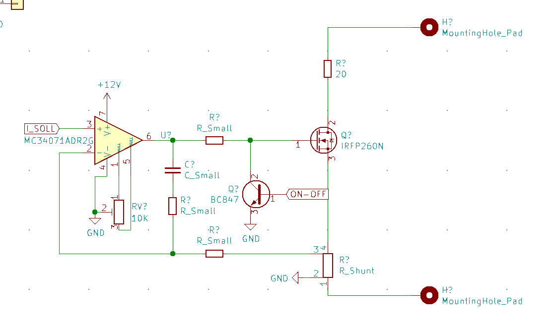

Interesannt, du meinst also zwischen Akku-Plus und Drain einen
Lastwiderstand zu hängen und nur den Strom durch ihn mit dem
Leistungshalbleiter zu regeln (siehe Bild)?.
Das gilt es ja im Vorfeld mit euch zu klären :D. Aber ich nehme mal an
das ICH nicht mehr aus den Abwärme aus den FETs abgeleitte bekomme als
ihr oder der Rest der Welt. Deshalb diskutieren wir ja hier einen
gangbaren Weg :).
Falk B. schrieb:
> vielleicht
> 50W bei TO247
Gehen wir mal von 30W für TO247 aus, damit wir nicht in den Kotzbereich
kommen. Angenommen ich kaufe die SPW35N60C3 aus dem verlinkten Beitrag,
die haben ja TO247 und ich schalte den Widerstand in den Drain Pfad, so
wie Wühlhase das eventuell gemeint hat. Gehen wir mal von 20Ohm Last_R
aus. Macht bei 70V und voll durchgeschaltetem FET 3,5A. Verlust am FET
vernachlässigbar. Wenn ich jetzt anfange, den FET langsam über den
Liniearbereich zu schließen, welche Leistung würde der FET im
schlimmsten Falls abgekommen? Gemäß Spannungsteiler sollte sich bei
beispeilsweise 20 Ohm Last_R und 20 Ohm Kanalwiderstand vom FET die
Spannung 1:1 aufteilen. Also UB/2 am Widerstand und UB/2 am FET. Dabei
würde aber ja nur noch der halbe Strom fließen, da ich jetzt gesamt 40
Ohm habe. Also "nur" noch 1,75A durch den FET. Das wären aber immer noch
61,25W am FET. Dann bräuchte ich als pro Last_R  Dann erscheint mir die
Lösung mit den kaskadierten Widerständen, die nur zugeschaltet werden
dann doch wieder einfacher.
Bei 1 Ohm Kanalwiderstand wäre es ja noch schlimmer, da fast wieder die
ganze Spannung über dem FET abfällt. Kann man das so betrachten?

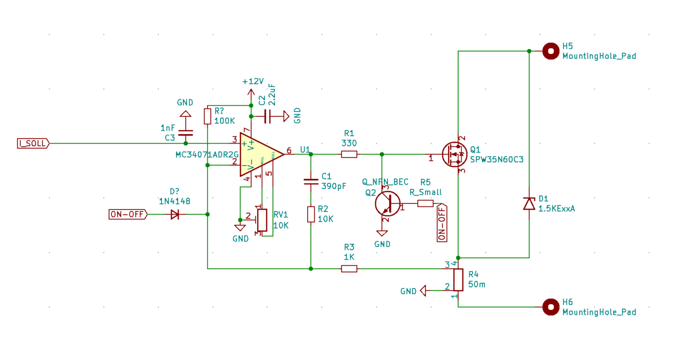

OK, ist vermerkt. Uni (~80V) oder bidirektionale(2 x ~40V)? Wenn ich
dich richtig verstehe, dann sollte die Diode parallel zum Last
Widerstand geschaltet werden (siehe Bild)?

von Falk B. (falk)
Paul P. schrieb:
> Falk B. schrieb:
>> vielleicht
>> 50W bei TO247
> kommen.
Jetzt übertreibst du es in die andere Richtung! 50W sind schon relativ
konservativ für ein TO247 Gehäuse. Natürlich muss man das Ganze korrekt
mit Wärmeleitpaste oder Wärmepad montieren, siehe Kühlkörper.
Dann spielt die Verlustleistung im MOSFET keine Rolle, weil der nur als
Schalter arbeitet.
P/4, hier ~61W. Google Leistungsanpassung.
Unidirektionale. Bidirektionale bringen hier rein gar nichts.
> Wenn ich
Nö, parallel zur Drain-Source Strecke des MOSFETs, denn der muss ja
geschützt werden.

Er will CPU Kühler verwenden, was ich seht gut finde. Insofern ist 50W
für SPW35N60C3 im TO-247 eine Lachnummer. Mindesten 100W bei 50°C KK
Temperatur  muss drin sein.

Mal angenommen ich schaffe einen großen Kühlkörper herbei. Ist es
realsistisch (und haltbar) einen einzelnen dieser FETs mit 100V und 5A
zu fahren?
Mir ist klar das das bedeutet das 500W weg müssen. Ist das in dem
Gehäuse machbar? Oder sagt das die Erfahrung "NEIN"?
VG Paul
von H. H. (Gast)
Mit Wasserkühlung ist das machbar.
von Falk B. (falk)
> Gehäuse machbar?
Hmm, vielleicht.
In der Liga hab ich keine Erfahrung. Ich glaube nicht, daß auch ein SEHR
massiver Kühlkörper die Wärme mit ausreichend kleinem Wärmewiderstand so
einfach abführen kann. Vermutlich braucht man eine Ankopplung aus
Kupfer, die dann wassergekühlt ist, um die Leistungsdichte zu erreichen.
Vielleicht reicht aber auch ein stark fremdbelüftetes Kühlaggregat.

von Tany (Gast)
Paul B. schrieb:
> 1000W halte ich für sehr starkes Marketing ;)
Nein, 1000W wird nicht werden, aber 100-200W mit einem Modul ist
machbar.
Wollte nur erwähnen, dass dein Konzept mit 8-10 Modul passt,
insbesondere die genannten MOSFET.
von Peter D. (peda)
Ich würde wohl auch besser Leistungswiderstände nehmen. Die haben eine
größere Fläche zum Kühlkörper und können auch höhere Temperaturen ab
(250°C). Man muß daher nicht soviel kühlen. Im Betrieb sollte man den
Kühlkörer tunlichst nicht anfassen.
Die Regelung erfolgt per PWM und einem Schalt-MOSFET, d.h. der hat nur
wenig Verluste. Die Stromglättung macht eine Drossel, quasi ein
Abwärtswandler.
von Falk B. (falk)
Paul B. schrieb:
> Wassserkühlung ist keine Option, das ist mir zu viel Aufwand.
Dann muss man die Wärmedichte der Quelle begrenzen, sprich, doch ein
paar mehr MOSFETs einsetzen, die dann lokal deutlich weniger Wärme
abführen müssen. Wie gesagt, 50W halte ich für TO247 als recht
praktikabel. Die Ansteuerung der MOSFETs ist ja nicht sonderlich
aufwändig, da kann man locker 1-2 Dutzend mit einer Handvoll
Vierfach-OPVs regeln.
20 MOSFETs a 100V/0,5A/50W, fertig ist die in SEHR weiten Bereichen

von Manfred (Gast)
Wie ich sagte, sind meine Grenzen deutlich enger - 0,8..15 Volt und
maximal 1500 mA. Das Prinzip sollte auch für größere Lasten machbar
sein, muss man rechnen.
Meine Regelung macht komplett der µC, der FET wird aus einem D/A-Wandler
direkt angesteuert. Da Akkus langsam sind, kann ich mir mehrere Sekunden
Einregelzeit leisten. Ich stelle den Sollstrom per Drehencoder ein und
habe ein Display. Bei Start misst der µC die Spannung, rechnet und
schaltet den einen oder anderen Widerstand oder beide an. Der Rest wird
dann über den FET geregelt.
In der Software muss man aufpassen, bei Überlauf der Regelroutine eine
Notabschaltung zu machen, ist mir während der SW-Entwicklung mehrfach
widerfahren. Tasteneingaben und LED blinken dürfen nicht blockierend
sein.
Der FET hat eine deutliche Wärmedrift, die sich mit einem höheren
Sourcewiderstand besser beherrschen ließe - dem stand mein Wunsch
entgegen, auch eine einzelne NiMH testen zu können.
Natürlich sitzen FET und Widerstände auf getrennten Kühlkörpern. Der für
die Widerstände erreicht 110°C - egal, die können das.
Der Schaltplan wurde gemalt, nachdem das Gerät fertig war und ist nicht
vollständig, die Analogecke passt aber.

von Tany (Gast)
Falk B. schrieb:
> um so ein kleines Gehäuse auf 25°C zu halt
Kannst du bitte begründen, warum das Gehäuse immer auf 25°C halten muss?
Bei Ptot=500W darf Kühlkörper max. 75°C heiß werden. Hast du dagegen
Einwände?
Wir reden von IXFN 100N50P mit folgenden Daten:
  Pd    =1040 W (bei 25°C)
  Tj    =150°C
  RthJC =0,12 °C/W
  RthCS =0,05 °C/W
von Tany (Gast)

Tany schrieb:
> Einwände?
>   Tj    =150°C
>   RthJC =0,12 °C/W
>   RthCS =0,05 °C/W
Du solltest dich mal damit beschäftigen, wie Entwärmung/Kühlung
funktioniert.
Das Halbleitermaterial darf eine bestimmte Temperatur nicht
überschreiten, z.B. 125°C oder 150°C.
Dann gibt es einen thermischen Widerstand zwischen Halbleiter und
Gehäuseoberfläche, da muß die Wärme durch. Und um viel Wärme durch
diesen thermischen Widerstand abführen zu können, muß das
Temperaturgefälle zwischen Halbleiter und Gehäuseoberfläche möglichst
groß sein.
Und um die angegebene maximale Verlustleistung zu erreichen, muß die
Temperaturdifferenz halt groß genug sein und der Halbleiter <150°C.
Und dann kommt man halt oft auf 25°C Gehäusetemperatur.
Das die Wärme des Kühlkörpers irgendetwas mit der Halbleitertemperatur -
und nur um die geht es letztendlich - zu tun hat, ist ein wenig naiv.
Auch wenn diese Ansicht recht verbreitet scheint.

von Tany (Gast)
> groß sein.
Die ganze Blabla ist im Datenblatt mit 4 Parameter
erfasst:Pd,Tj,RthJC,RthCS.
Du hast den logischen Zusammenhang nicht begriffen.

im konkreten Fall:
a) der "zweidaumennagelgroßen Gegenstand" hat eine Fläche von 930mm² lt.
Datenblatt.
b) Die Wärmeleitwert von Kupfer beträgt 380 W/m.K. Somit hat
Wärmewiderstand  einen Wert von 0,0028 W/°C bei einer 1mm Dicke und 930
mm² Fläche
c) Die Wärmeübergangskoeffizient des im Rohr strömenden Wassers beträgt
2300-4700 W/m².K, Vergleich mit Luft 58...290 W/m².K
Somit ist gesamter Wärmewiderstand zwischen Sperrschicht und Wasserseite
des Kühlers beträgt 0,12+0,05+0,0028=0,1728 W/°C plus max. 0.005 W/°C
So jetzt lehre mich bitte deine Physik und nicht vergessen zu begründen:
Armin X. schrieb:
> diesen auf 25°C halten
Wohl gemerkt, hier ist nur 500W abzuführen und nicht die max. Pd.

von Hermann W. (hermannw)
Egon D. schrieb:
> der MJE18004 ab, der kann
> (theoretisch) 0,6A bei 100V
Ich biete 1,5A bei 100V mit 2N3773 bei Reichelt für 1,61€ mit 10-facher
Stromverstärkung. Davon genügend parallel für den gewünschten Strom.
https://www.reichelt.de/bipolartransistor-npn-160v-16a-150w-to-3-2n-3773-p2009.html?CCOUNTRY=445&LANGUAGE=de&trstct=pos_0&nbc=1&&r=1
Meinen Prototypenaufbau habe ich hier gezeigt:
Beitrag "Re: Elektronische Last 2 kW regelbar selber bauen"
Allerdings mit 2N3055-ähnlichen Transistoren und nicht für 100V. Aber
mit Hochleistungs-Vorwiderstand.
von MiWi (Gast)
Hermann W. schrieb:
Das dazugehörende Datenblatt ist ja großartig....
Designed for Diskhead-positioners :-)
iaW: Kopiert aus den mittleren 80ern, als für Größenangaben von
Festplatten noch mit mindestens 2stelligen Zahlen (in Zoll) nötig waren,
die Gehäuse dazu in etwa Waschmaschinengröße hatten und diese Platten
eine Hochlaufzeit von nicht unter einer Minute hatten.
und von Reichelt dann wegen des klingenden Namens (die "orginalen" waren
gute Teile) bei irgendeinem Chinaknaller gekauft und nach D gebracht und
von irgendwelchen Leuten bar jeder Kenntnis dann auch gekauft und
verbaut...
btw: die 2N3773 von Onsemi kosten im B2B (= netto) ca. 4,5€/Stk in
Kleinmengen. Wenn Reichelt die um 1,6 brutto anbietet kann man sich
vorstellen was da geliefert wird...
Naja... wer`s mag...
von Rainer V. (a_zip)
> Stromverstärkung.
Dir ist aber schon klar, dass du für diese Stromverstärkung noch mal
gehörig dazubuttern mußt?! 150mA mußt du ja auch noch erzeugen...da ist
ein weiterer Kühlkörper angesagt.
Gruß Rainer
Na ja, zugegeben würde ich den auch nicht nehmen. Sie bieten ja auch für
6,49€ den von ON an. Ich habe ihn schon oft eingesetzt für Leistung bei
hoher Spannung. Kenne keinen vergleichbaren.
Rainer V. schrieb:
> mit 10-facher
>> Stromverstärkung.
Das war missverstanden: 10-fach war im Vergleich zu dem angesprochenen
MJE18004 gemeint. Die Stromverstärkung ist bei 1,5A ca. mit 150
angegeben.
von Egon D. (Gast)
Hermann W. schrieb:
> Ich biete 1,5A bei 100V mit 2N3773 [...]
Boah. Tatsache.
Lässt sich aber nur bedingt ausnutzen, eben wegen
der Wärmeabfuhr. 150W ist schon eine Hausnummer.
Insofern kommt man u.U. trotzdem billiger, wenn man
kleinere Transistoren nimmt und entstprechend mehr
parallelschaltet.

@Axel: Deren SOA paßt zu höherem I bei geringerer U.
(Hier ist ja höhere Leistung im Linearbetrieb bei einer U
gefragt, für die man Deine Transistoren gerade noch so im
Schaltbetrieb benutzen könnte - also nahe d. Sperrspannung.
Und jetzt sieh Dir mal die SOA einiger BiPos an - und es
sollte Dir das Licht aufgehen, daß man hierzu eben leider
unverhältnismäßig_viele Deiner Ts brauchen würde, oder
sie kaskadieren müßte...)
Du siehst also, hier sind sie vglw. schlecht geeignet.
Zumindest aber, um allein_daraus etwas zu machen.

von Tany (Gast)
ein IXFR90N20Q (IXFR90N30Q) auf CPU Kühler und knapp 150W Belastung...
Das ist ein TO-220, der hat nur 1cm² Fläche zum Kühlkörper hin. Die 90W
kannst du durch diese kleine kontaktFläche nicht schnell genug abführen.
Da ist nur ein theoretischer Maximalwert, der nur unter unrealistischen
Bedingungen erreihbar ist.
Da kannst du eher von ca. 40W ausgehen.
Früher hatte man Transistoren im TO-3 Format verwendet, wenn es viel zu
verheizen gab. Aber die gibt es nicht mehr (bzw. nur noch irrsinnig
teuer). Also läuft es in der Praxis darauf hinaus, dass du viele
Transistoren parallel betreiben wirst um die Wärme auf mehr Fläche zu
verteilen. Und du musst dafür sorgen, dass sich die last einigermaßen
gleichmäßig verteilt. Deine simple Grundschaltung eignet sich daher
nicht.
Oder du nimmst einen Boliden im SOT-227 Format (das sind die Dinger mit
Schraubklemmen).
von Falk B. (falk)
Und was mißt dein Sensor? Die Kühlkörpertemperatur, meilenweit weg von
der Sperrschicht. Deren Temperatur ist entscheidend!
Netter Versuch . . .
von Tany (Gast)
Falk B. schrieb:
> meilenweit weg von
> der Sperrschicht
Ja sicher! Die Temperatur der Sperrschicht, nach meiner Rechnung,
> teuer)
der 2N3773 hat TO-3 und ist nicht irrsinnig teuer
von Stefan F. (Gast)
Gut zu wissen, danke.

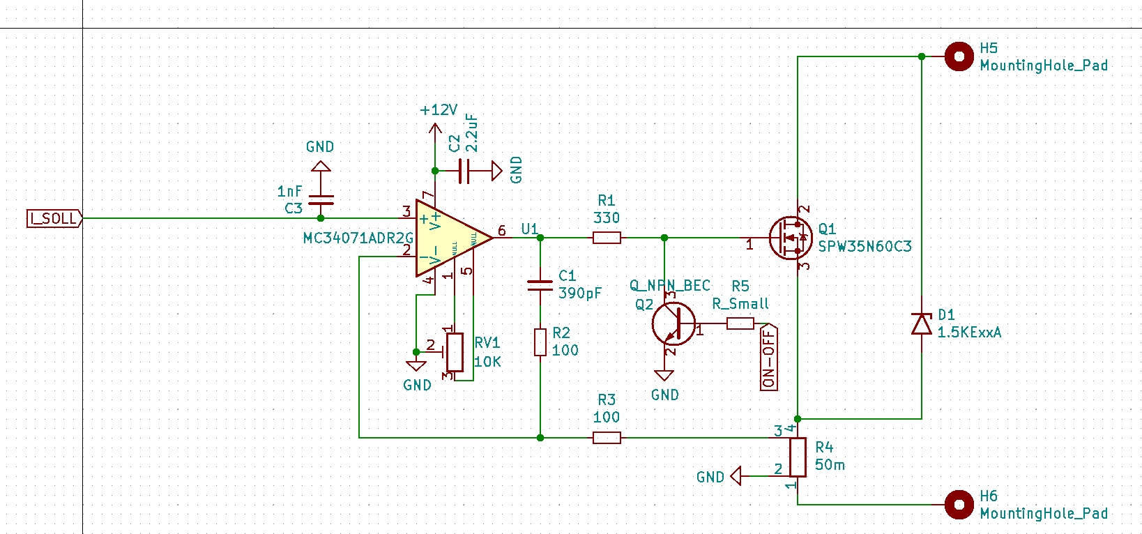

von Paul (Gast)
die Testplatinen sind da, ich hab Urlaub und jetzt hab ich das Ganze mal
aufgabaut. Funktioniert ganz gut, allerdings habe ich ein Problem.
Aktueller Schaltplan im Anhang (Last.png).
Testobjekt ist ein 10s Akku, der liegt hier neben mir mit aktuell 33V
Gesamtspannung.
Zur Sollwertvorgabe nutze ich den DAC eines STM32. Der kommt nicht bis
ganz auf 0V, so das ich immer knapp 0,2A Stromfluss habe. Das ist
natürlich schlecht, weshalb ich das Gate des Leistungsfets Q1 über den
Transistor Q2 via STM32 auf LOW ziehe. 0,00A...super.
Im Programmablauf möchte ich einen Puls fahren, dieser dauert ca. 1s:
Q2 nicht mehr ansteuern
DAC auf Vorgabewert setzen (Bps 0.2V für 4A)
500ms warten
Strom messen
500ms warten
DAC auf 0V
Q2 ansteuern.

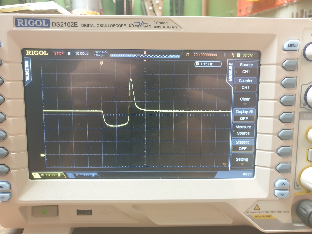

Sobald ich Q2 abschalte, reißt der OPV für die ersten 20µs das Gate von
Q2 voll auf, die Akkuspannung bricht 10V (knapp 100A!) und danach es
gibt einen Überschwinger auf fast 60V der mir meinen INA226 Stromsensor
(HighSide) um die Ohren fliegen lässt. (20210730_234829.jpg)

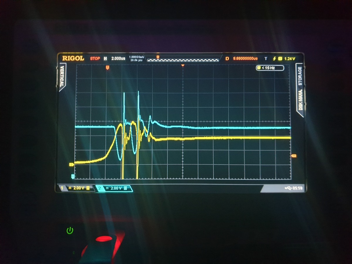

Habe dann mal C1, R2, R3 auf die Werte 390pF und jeweils 100Ohm
angepasst und nochmal die Akkuspannung (blau) und die Spannung am Gate
So richtig glücklich bin ich damit nicht.

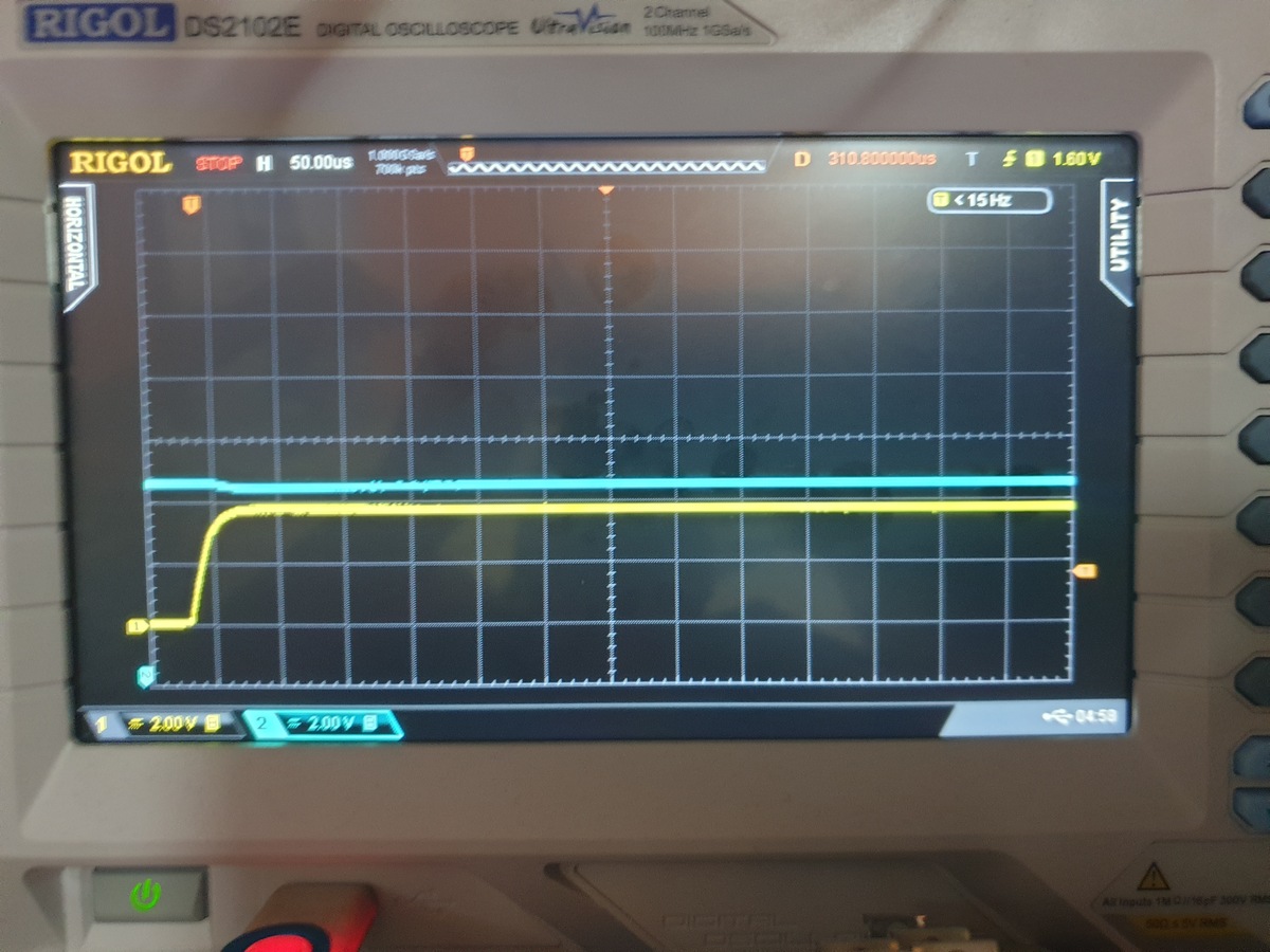

- Was würdet ihr mir raten? C1 und die beiden Widerstände weiter
anpassen?
Hab schon mal 100nF probiert, das schießt er das Gate von Q1 direkt auf
12V Ub hoch und es dauert 200ms bis er eingeregelt hat.
- Das Vorgehen mit Q2 lassen und einen externen DAC nehmen der näher an
die 0V kommt?
- Noch was anderes?
Danke für eure Hilfe.
von Udo S. (urschmitt)
Was eigentlich klar ist. Du hebelst die Regelung aus indem du den Mosfet
Eingang mit Gewalt auf Masse ziehst. Also will die Stromregelung
nachregeln und macht auf bis der OP in max. Sättigung ist. Wie lang der
braucht um da wieder rauszukommen bin ich zu faul nachzuschauen (falls
das im Datenblatt steht).
Lösung: Dein Brutalo Eingriff in die Regelschleife rauswerfen und statt
dessen ein sauberes Sollwertsignal generieren.
Bist du sicher dass dein DAC nicht einfach eine negative Hilfsspannung
braucht um sauber auf 0 zu kommen?

von Tany (Gast)
> anpassen?
Ich würde R2/R3 ~(5...10) (z.B 10k /1k) setzen und parallel zu (C1+R2)
noch ein Kondensator ca wie C1 .
von Paul (Gast)
Probiere ich doch glatt mal aus :). Wie kommst du auf das Verhältnis?
Erfahrung/Bauchgefühl?
mfg Paul
Das sollte das eigentliche Problem nicht lösen. Der Regelkreis kriegt
ein Sollwertsignal >0 und ein Istwertsignal von 0, also steuert der OP
bis in die positive Sättigung.
Wird der Transistor ausgeschaltet kriegt der Mosfet volle Spannung aufs
Gate bis sich der OP irgendwann aus der Sättigung gequält hat und die
Regelung funktioniert.
Die einzig saubere Lösung ist den Sollwert auf 0.
von Andrew T. (marsufant)
Exakt so ist es,
Also entweder Eingang OPV=0V per SW,
oder den Eingang des OPV per (Hilfs-)Fet auf 0V setzen.
von Elliot (Gast)
Andrew T. schrieb:
> Exakt so ist es,
Da reicht es aber, daß der OPV eine Offsetspannung in die falsche
Richtung hat und dann dreht der am Ausgang auch bei Ue=0 voll auf; diese
Methode ist nicht sicher.
Ich würde den -Eingang über den +Eingang hochziehen, z.B. durch einen
pnp/pMos einen Widerstand von +12V an den -Eingang legen.
von Tany (Gast)
Paul schrieb:
> Wie kommst du auf das Verhältnis? Erfahrung/Bauchgefühl?
Wissenschaftliche Berechnung. Der OP soll ein wenig gebremst werden,
sonst schwingt der, insbesondere wegen kapazitive Last.
Nein, wollte damit diese Problem mit 0V nicht lösen, sondern was gegen
Schwingung.

von Tany (Gast)
So würde ich nicht abschalten.
Abschalten kannst du per SW, wenn du den Sollwert auf Minimum reduziert.
Dein "ON/OFF" verbindest du direkt mit Source des Mosfets, somit ist
max. Strom auf ca. 13A begrenzt und das Problem mit INA226 gelöst.
von Paul (Gast)
Hab ich gemacht, bis 2A sieht die Regelung echt super aus. Bei 4A
schwingt es wieder :(. Aber es ist schon mal um einiges besser als
vorher :).
Bilder sind anbei: Gelb = Gate des Leistungstransistors, Blau =
Akkuspannung.
Eventuell hilft das ja noch:

Also einfach eine Diode von ON-OFF auf den negativen Eingang des OPV
hinzufügen? Wo kommen denn dann die 4,3V her? Oder klappt das nur in
Verbindung mit dem Pull-Up Widerstand gegen 12V? Aber dann wären es doch
3,4V (100mV Offset + 3,3V vom µC?)
Ich hänge mal einen Schaltplan mit an, wie ich die Sache verstanden
habe.
> habe.
Sieh OK aus, aber dein R? sollte eher 750k sein, damit man die 15mV
Offset bekommt.
> Was passiert, wenn ich meinen Akku angeklemmt lasse und den µC + OPV mal
> für 5s abschaltet und dann wieder an?
Dann muss deine Schaltung den Steuertransistor SICHER ausschalten.
> Hab ich dann auch nen nahezu
> Kurzschluss weil erstmal alles einregeln muss?
Das darf NIEMALS passieren.
> Oder Verhindert das der
> Widerstand von Pin2 zu 12V?
Nein. Dafür brauchst du einen Pull-Up Widerstand von deinen 3,3V nach
OFF_ON,  denn damit wird der Regler deaktiviert, wenn dein Controller im
Reset ist und die IOs damit hochohmig sind.
> Falk B. schrieb:
>> Wie groß ist dein Aussteuerbereich der Soll/Ist-Spannung?
> Geplant war der Istwert mit 0-300mV. Das wären dann 6A. Das geht bei 40V
> noch klar für den FET. Ansteuerung sind aktuell 0-3.3V, dich ich dann
> aber noch runter teilen würde. Aktuell gehen sie direkt auf den
> SOLL-Eingang.
> VG Paul
> habe.
Mit der Diode am Eingang des OPV: Da solltest Du nun ohne Q2 und R5
auskommen.
Der OPV sorgt ja bereits für die Sperrung des FET weil das Gatepotential
Richtung 0V kommt.
von Falk B. (falk)
> auskommen.
> Richtung 0V kommt.
Ja, aber doppelt hält besser.
von Tany (Gast)
> vorher :).
Reduzierung von R1 auf 47...100 Ohm und ein 390pF parallel zu (R2+C1)
könnten helfen.
R?=100k eindeutig zu klein, experimentell  sollte der zwischen 1M und
1M5 liegen (abhängig von der tatsächlichen Offset des DAC).

von Paul (Gast)
Schaltplan vergessen
Paul schrieb:
> OK, aber wenn ich den auf 1M oder größer mache, dann stimmt ja mein
> kleiner Offset nicht mehr?
Nun, bei 1M ist der Offset ca. 12MV.
Da der OPV einen geringen Offset hat, geht es damit.
Bei 750k bist Du bei ca. 16mV, das ist ebenfalls OK.
Der 10k Widerstand am Gate ist ebenfalls gut.
Die "doppel sicherung" mit Q2/R5 würde ich weglassen, ich halte nichts
von Teilen die weitere Fehlerquellen darstellen können und die der
gleiche Port Pin treiben soll.

von Falk B. (falk)
Welchen Zweck soll D1 erfüllen? Wenn jemand einen Akku mit zu hoher
Spannung anklemmt, brennt dir die Diode und der Akku ab. Wenn man den
verpolt anschließt erst recht, auch ohne D1, denn der MOSFET hat eine
Bodydiode. Also noch eine Verpolschutzdiode für den Akku + Sicherung.
Die darf auch flink sein, denn dein Regler soll eigentlich niemals einen
Überstrom einstellen.
Und tu dir und dem Rest er Welt einen Gefallen und gib den Bauteilen
eindeutige Namen. R? ist das nicht!
R2 ist fehl am Platz, den braucht man im Normalfall gar nicht. Schon gar
nicht mit 10k! C1 brauchst du auch nicht. Den Stromregler muss nicht
ultraschnell sein, der darf mal ruhig 1-10ms zm Ausregeln brauchen, du
musst ja keine extrem schnellen Stromprofile abfahren. Da kann man C4
entsprechend groß machen, irgendwas 1-100nF, einfach mal testen. Und
dann Sollwertsprünge drauf geben und die Reaktion anschauen.
R3=10k
von Paul (Gast)
Der Gedanke dahinter war den MOSFET vor Spannungsspitzen zu schützen.
OK, guter Punkt. Habe ich mit hinzugefügt. Allerdings habe ich etwas
bedenken. Geplant sind Ströme um die 10A (verteilt auf 2 Lastteile).
Wenn ich jetzt 5A oder 10A über eine Diode (D1) jage, da habe ich da ja
schon ganz gut Verlustleistung. Im Prinzip ist das zwar egal, da ich ja
eh Leistung verheizen will, aber so eine Diode muss ja auch entsprechend
groß sein bzw gekühlt werden. Reicht nicht nur eine Sicherung aus? Wenn
ich verpolt anschließe leitet doch die Body Diode und zerstört die
Sicherung?
Da hast du Recht, ich habe den Screenshot gemacht bevor ich die
Annotation durchgeführt habe. Ich gelobe Besserung.
> nicht mit 10k!
Habe ich durch 0 Ohm ersetzt. C1 habe ich mit 100nF probiert, was
anderes war grad nicht da, Regelung sieht aber gut aus (siehe Bild)
Falk B. schrieb:
> R3=10k
OK, habe ich so umgesetzt. Dementsprechend habe ich R7 auf 5M1 gesetzt,
was anderes war gerade nicht da. Ist das nicht zu hochohmig? Da fließt
ja fast kein Strom mehr (Störanfälligkeit?)
mfg Paul
von Falk B. (falk)
Paul schrieb:
Das braucht man hier so nicht. Dein Akku erzeugt keine Spannungsspitzen.
> Sicherung?
Kann man machen.
Das fehlt.
> Falk B. schrieb:
>> R3=10k
Nicht in deinem letzten Schaltplan, dort sind R3=1k drin.
Nein.
> Da fließt
Der Spannungsteiler aus R7 und R3 sollte ca. 15mV ergeben. Mit 5M1 und
10K an 12V Kommt man auf 23mV, das ist OK. Außerdem ist der nicht so
hochohmig, denn R3 sind nur 10k, der bestimmt die Impedanz. Passt.
Das ist sehr vernünftig.
Denn jeder Meter Kabel zum Akku stellt eine Induktivität da, und sehr
schnelle Stromänderungen führen zu Spannungsüberhöhung. Da Du vorher
nicht weißt, wieviel Meter Kabel du jemals anschließen wirst und welche
Stromänderung im Laufe der Tests kommen (können):
Fazit: Das Teil einbauen ohne sich weiter belabern zu lassen.
Die 1N4007 in Verbind ung mit einer 10A Sicherung ist nicht sinnvoll,
diese Diode durnh etwas deutlich strombelastbareres ersetzen.
Diese Diode dann mit max. 100V Sperrspannung. Nicht 1000V wie die 4007
Im eingangspost hattest Du 10A gewünscht, das "tötet" die 1N4007 nach
einigen 10 Milisekunden :-)
