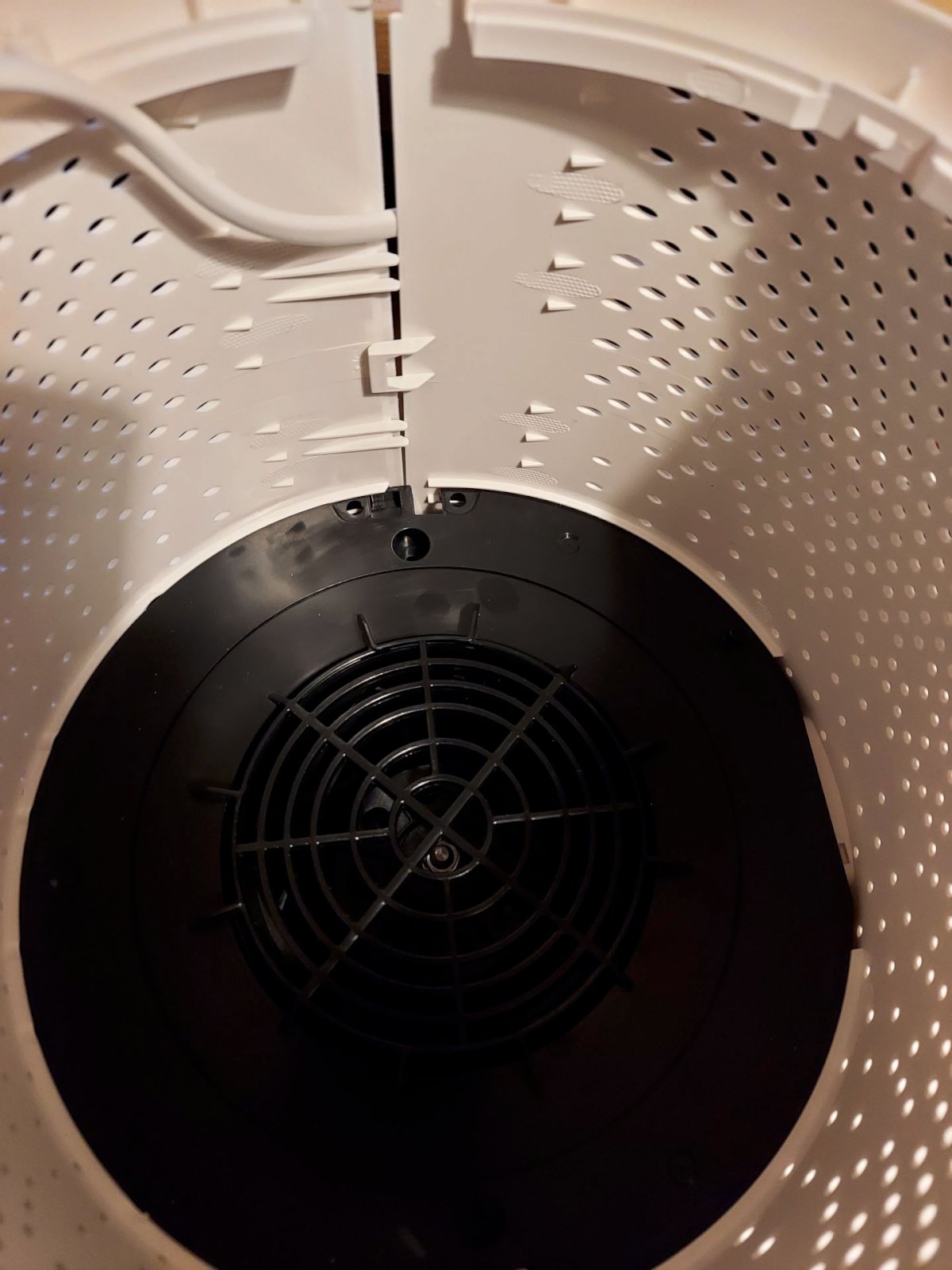

ok, "one for the team" - also habe ich gestern mein Glück versucht.
Unten sind 7 Schrauben zu lösen, dann kann man die gut zugänglichen
Schnapphaken (lidl_359280_tonne_innen.jpg) öffnen, was man aber noch
nicht machen sollte.

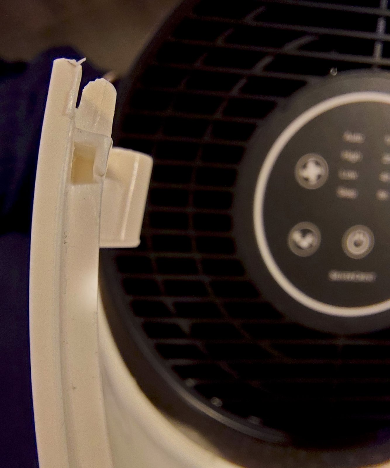

Denn: so bekommt man die Tonne nur mit Gewalt und verbogenem Plastik auf

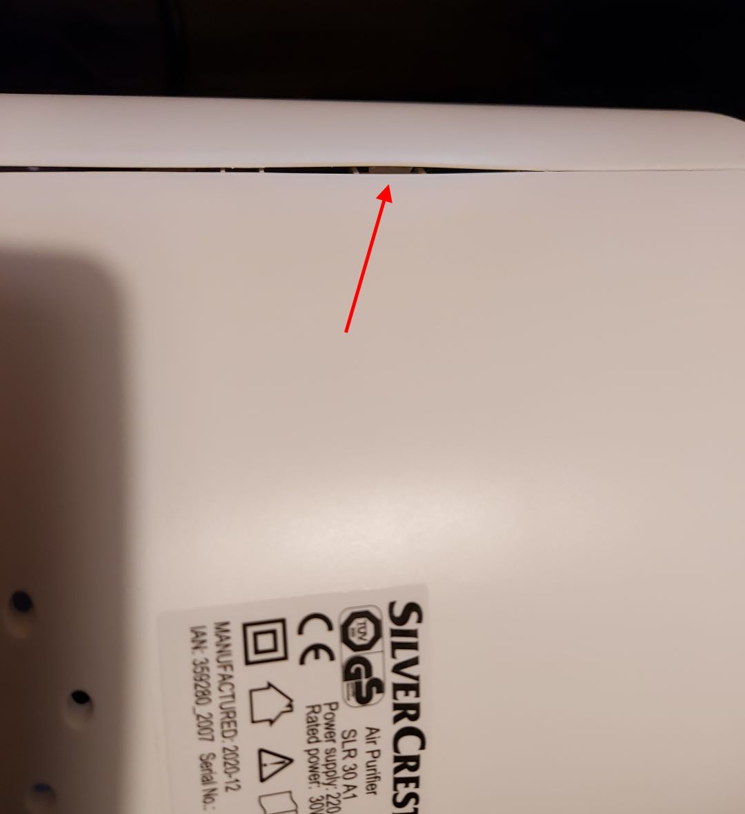

und schon gar nicht mehr zu. Oben am Bedienpanel befindet sich eine
kleine Kerbe, an der man die Abdeckung vom Panel heraushebeln kann (in
lidl_359280_wand.jpg links oberhalb vom weißen Ring zu erahnen),
darunter dann 4 weitere Schrauben entfernen und man kann den Grill
herausnehmen (lidl_359280_topcover.jpg).
Nun kann man wieder zurück zum Unterteil der Tonne und die Schnapphaken
lösen - zwei weitere befinden sich im oberen Drittel des Geräts
(lidl_359280_schnapphaken.jpg), mit einer alten Telefonkarte kann man
vorsichtig am Gehäuse entlang fahren und sie aufklicken.

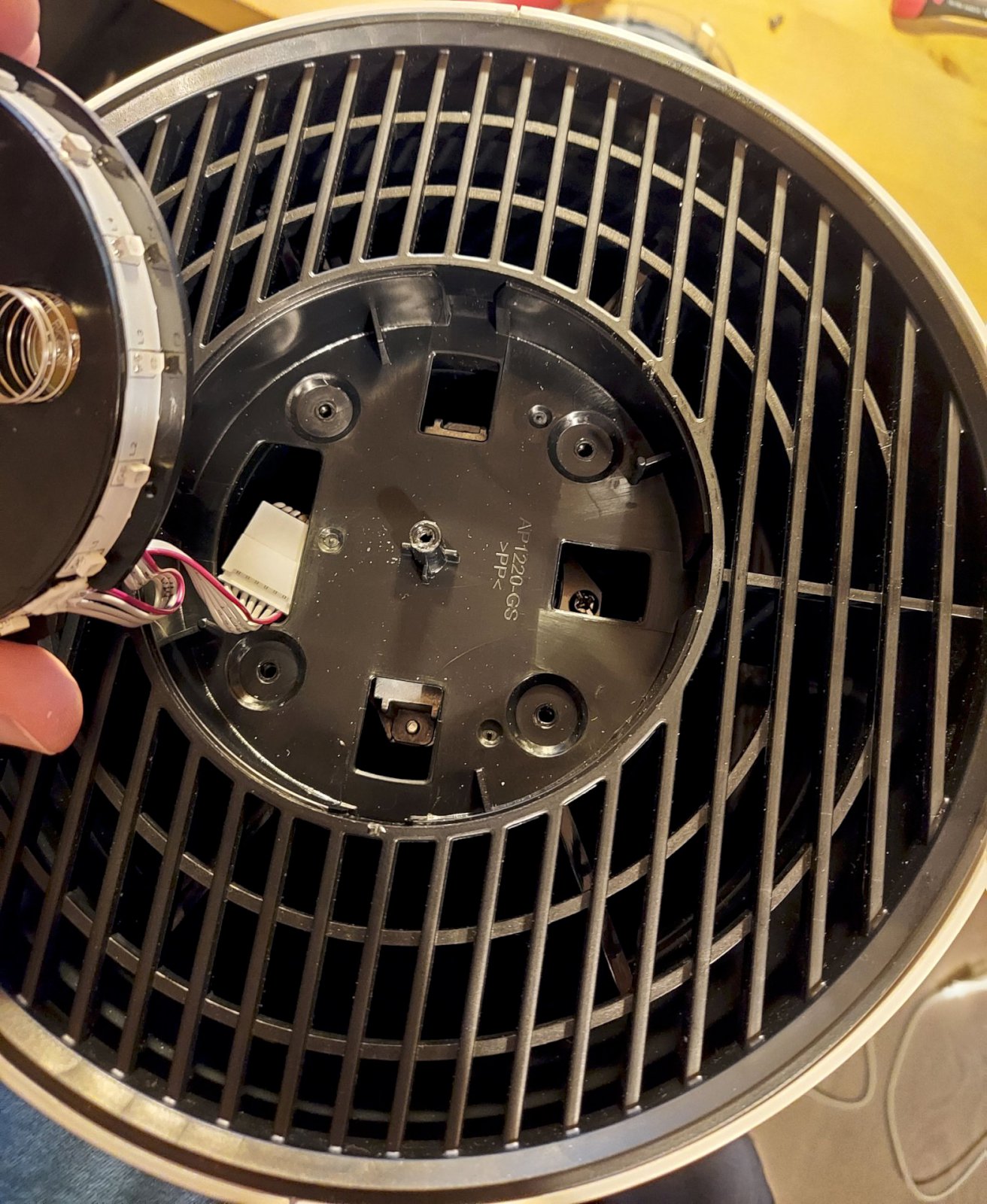

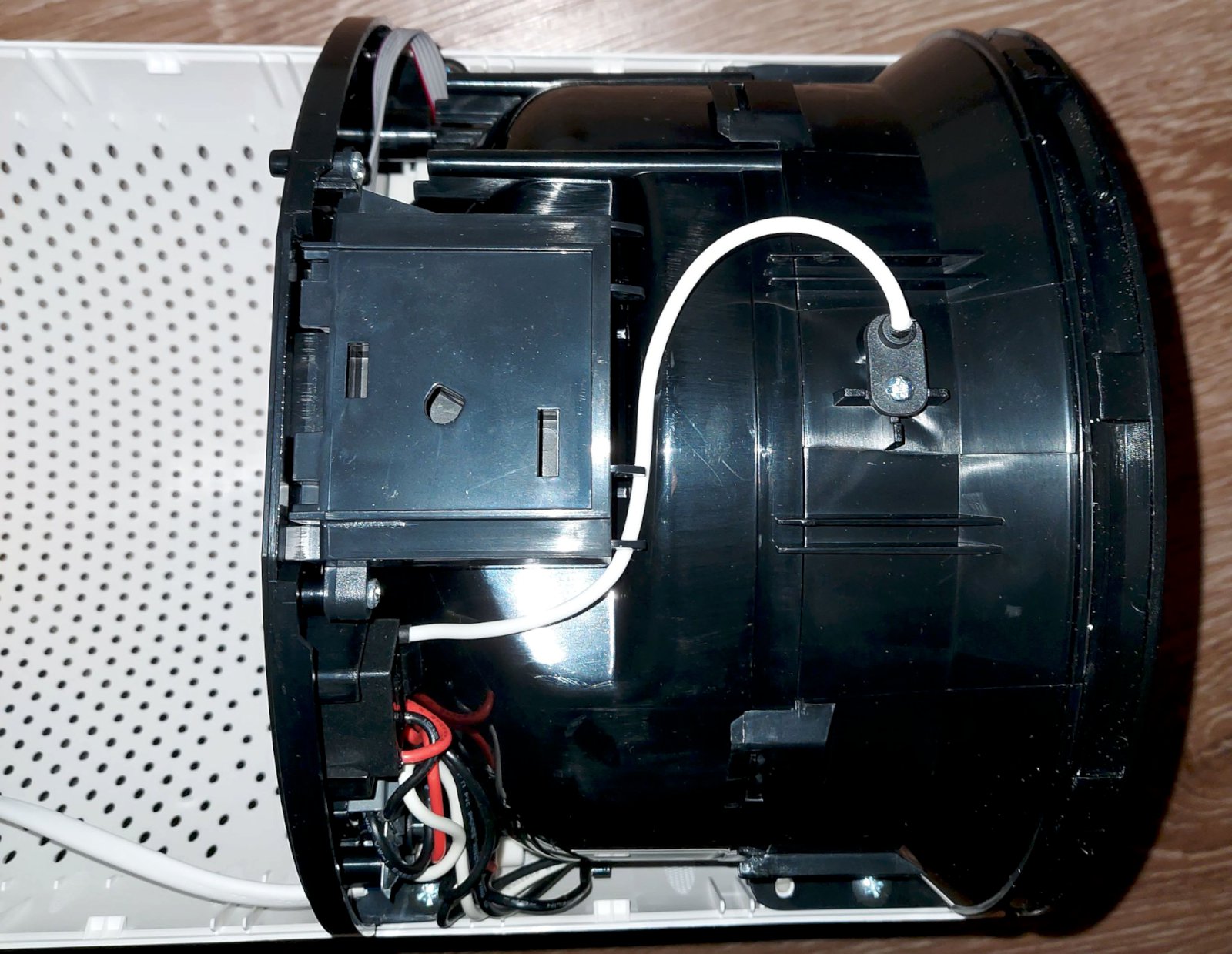

Nun sollte das zur Hälfte schälen lassen - die vordere Hülle ist mit dem
Innenleben verschraubt (lidl_359280_ionisierer.jpg).

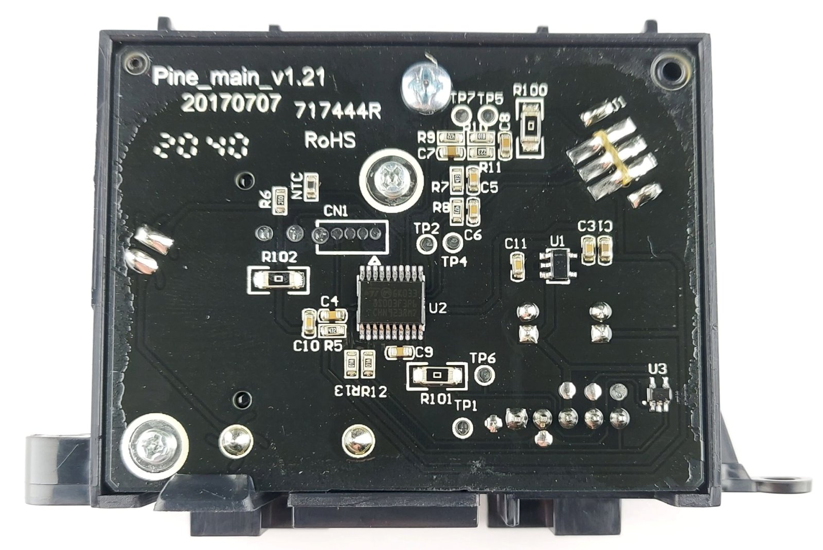

Dort kommt auch schon der "Luftqualitätssensor" und der Ionisator
entgegen. Den Clive'schen Fingertest bei letzterem habe ich nicht

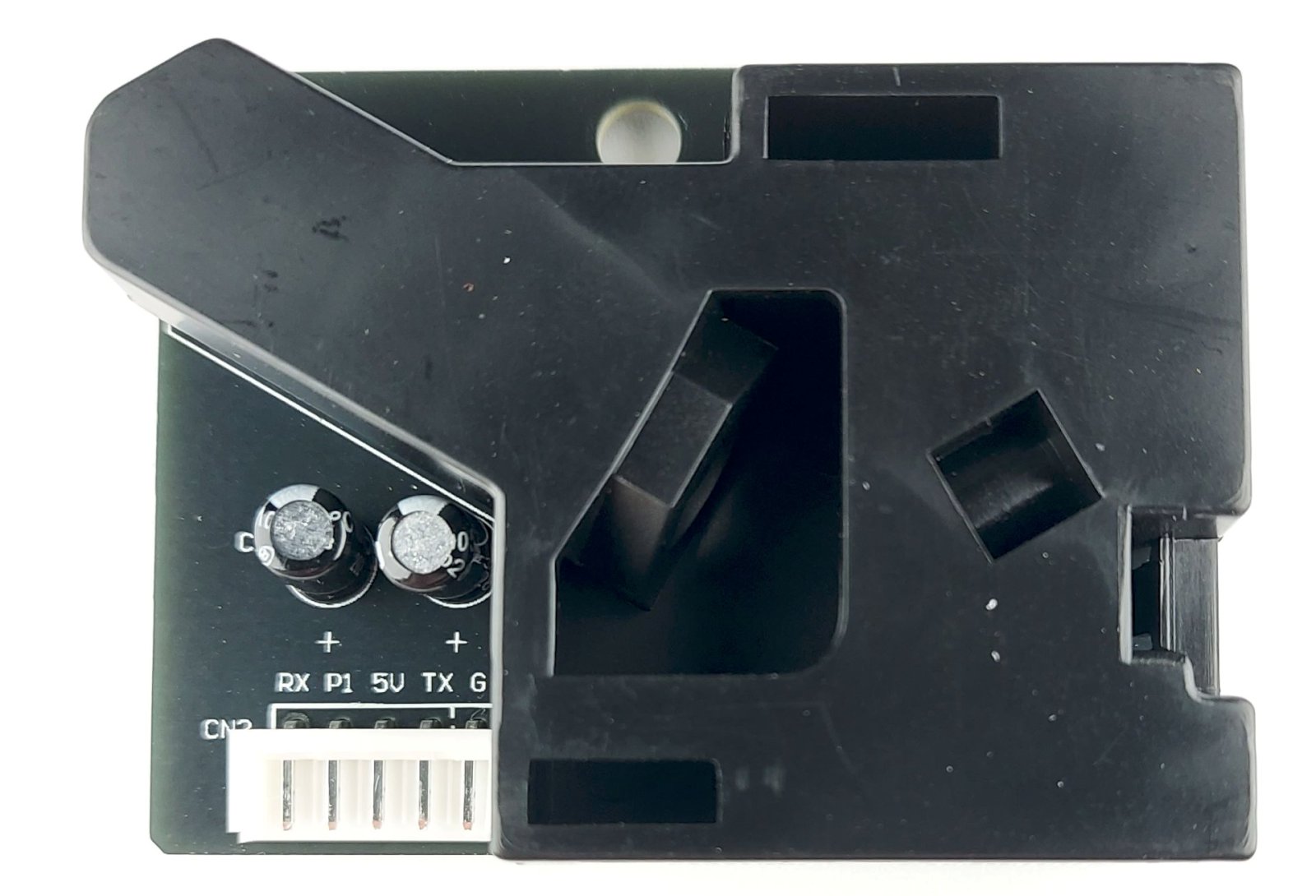

gemacht, der Sensor namens "Pine_main_v1.21" lässt lässt sich entnehmen
und erinnert sehr stark an eine Streulichtkammer eines Rauchmelders
(lidl_359280_staubsensor1.jpg) - auf der anderen Seite
(lidl_359280_staubsensor2.jpg) ist Luftein- und Auslass (Schlitze) zu
sehen und Zugang zur Linse (zwecks Reinigung) offengelegt.

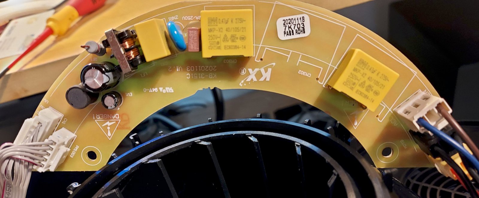

Es werkelt ein STM88S003F3 (lidl_359280_staubsensor3.jpg) und ein
unbekannter Sensor. Das Teil dürfte sogar einigermaßen hackbar sein.
Die Versorgung des Ganzen findet durch ein Kondensatornetzteil statt,
was zumindest mich nicht zum Basteln einlädt
(lidl_359280_netzteil*.jpg).

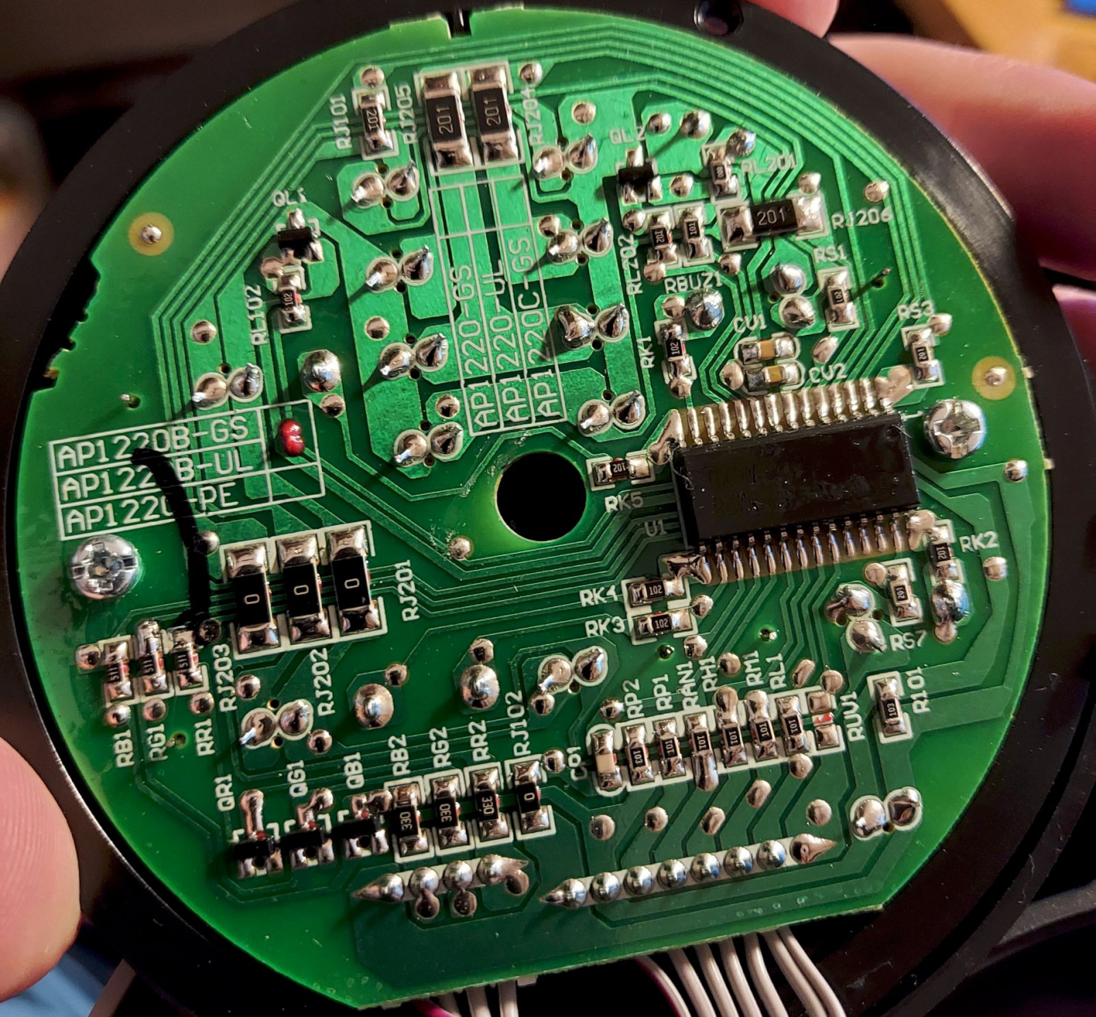

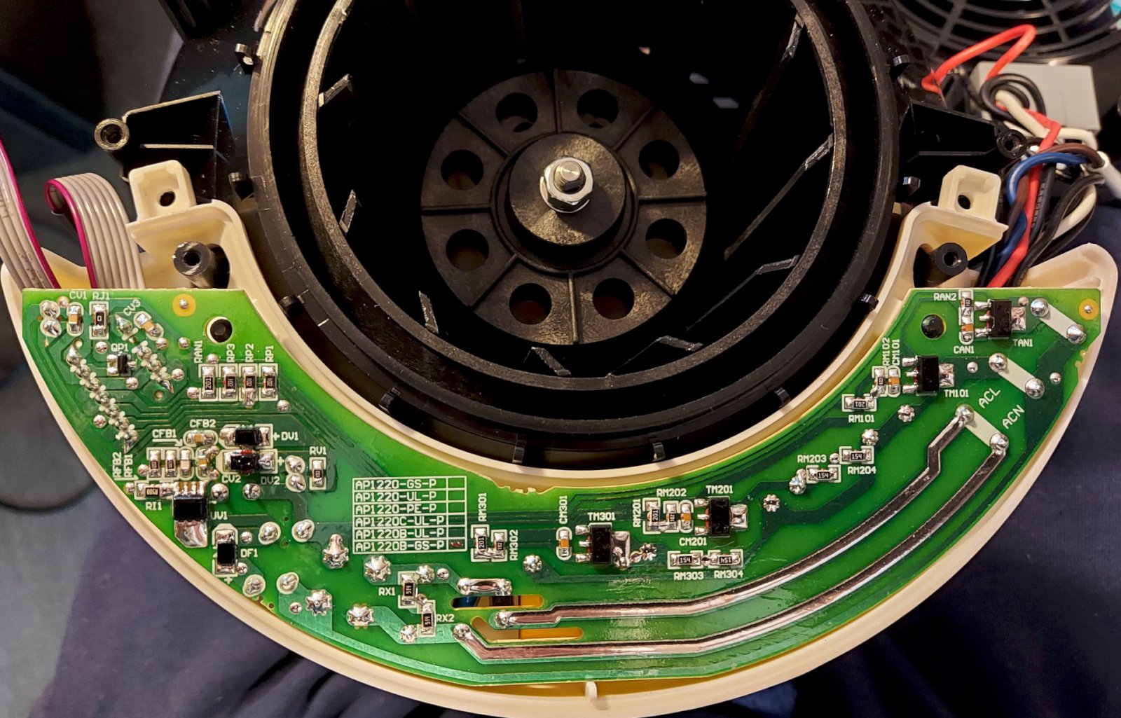

Das Panel hat auf der einen Seite ein paar LEDs und verchromte Federn
für die Touchfelder, auf der anderen Seite einen unbekannten
Mikrocontroller.
