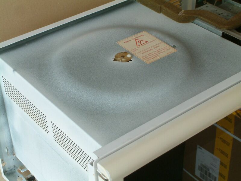

habe eben eine ältere Mikrowelle auf dem Tisch, bei der ich prüfen
möchte, ob sich der "Wellenrührer" (Wobbler, Sirrer) dreht. Dieser
"Wellenrührer" hat Ähnlichkeit mit einem Lüfterrad und wird demzufolge
durch den Luftstrom des Gebläses angetrieben. Von oben (Bild 1) könne
man evtl. durch 3 winzige Löchlein spicken, dummerweise ist der
Luftstrom unterbrochen, wenn der Gehäusedeckel wie im Bild entfernt ist.
Bleibt noch die Decke des Garraums (Bild 2). Hier ist eine Platte aus
Glimmer eingezogen, die sehr empfindlich sein soll. Vorne wird selbige
durch Kunststoffnieten gehalten.
Jemand eine Idee, wie ich hier weiter komme?

Das Problem ist, dass ich nicht an den Flügel rankomme und ihn auch
nicht sehe. Oben ist das Blechgehäuse und unten ist diese Platte aus
Glimmer eingenietet. Dazwischen ist dieser Wellenrührer.

Mit zwei feinen Klingen konnte ich die Köpfe der Dübel etwas abheben und
dann mit einem modifizierten IC-Ausziehwerkzeug rausziehen. Das
Glimmerzeugs ist aber mehr als hochempfindlich und bricht/bröselt
sofort.
Bin aber nur einen halben Schritt weiter. Der Wellenrührer ist wider
Erwarten sehr sauber und zudem sehr leichtgängig gelagert (im Bild steht
die Mikrowelle auf dem Kopf). Die Abdeckung aus Glimmer scheint aber
zusätzlich als Luftleitblech zu dienen, denn hinten befindet sich eine
Reihe großer Löcher. Also ohne den Deckel aus Glimmer dreht sich der
Wellenrührer NICHT.
Die Frischluft aus dem Gebläse strömt zur Hälfte über den Trafo und die
Elektronik und zur anderen Hälfte durch das Magnetron. Aus dem Magnetron
dann in den Bereich, wo sich der Wellenrührer befindet, über die großen
Löcher der Glimmerplatte dann in den Garraum und von dort nach draußen.
Die Abwärme der Elektronik wird am Garraum vorbei geführt,
wahrscheinlich möchte man vermeiden, dass das Futter nach Elektronik
stinkt.

Gute Idee! Ich überlege tatsächlich, von hinten ein Loch zu bohren und
reinzuschauen. Im Garraum ist bereits ein Licht und das müssten die
Flügel des Wellenrührers eigentlich reflektieren.
Aber die Löcher dürfen wegen der Abschirmung eine bestimmte Größe nicht
überschreiten. M.W. sind das 2mm. Für einen Lichtleiter würde sogar 1mm
reichen.

Kombiniere die jetzt sichtbare Propellerkiste mit einem temporär
haftenden Glimmerscheibenhalter und der Idee mit dem Markierstift:
- Punkt auf Propeller machen
- Glimmer mit Tesa anpappen
- Tür zu
- 3 Sekunden laufen lassen
- Tür auf
- Tesa entfernen
- Propellerposition prüfen
Das sollte hinreichend sicher ergeben ob der Püster den Mixer anschieben
kann. Spätestens wenn man das zwei- oder dreimal macht.

Dir ist klar, dass 2.4GHz-Wellen allergrößte Problem haben, durch ein
2mm Loch zu kriechen? Ein paar mm hinter dem Loch ist Ende.
Christoph D. schrieb:
> Ich überlege tatsächlich, von hinten ein Loch zu bohren und reinzuschauen.
Überlass das einem Laserpointer. Klebe eine Mattscheibe
(Transparentpapier) über ein Loch und leuchte durch ein anderes mit
einem Laserpointer auf den Flügel. Bei drehendem Flügel ändert sich das
Lichtfeld drinnen und du siehst die Schwankungen auf dem
Transparentfenster.

Aber dein Lösungsansatz hat mich auf eine ähnliche Idee gebracht:
Hinten ein 2mm Loch gebohrt, dann den Raum abgedunkelt und die
Mikrowelle eingeschaltet. Das eingebaute Licht wird an den Flügeln
reflektiert. Allerdings dreht sich dieser Wellenrührer sehr langsam, so
ca. 1 Umdrehung pro Sekunde.
