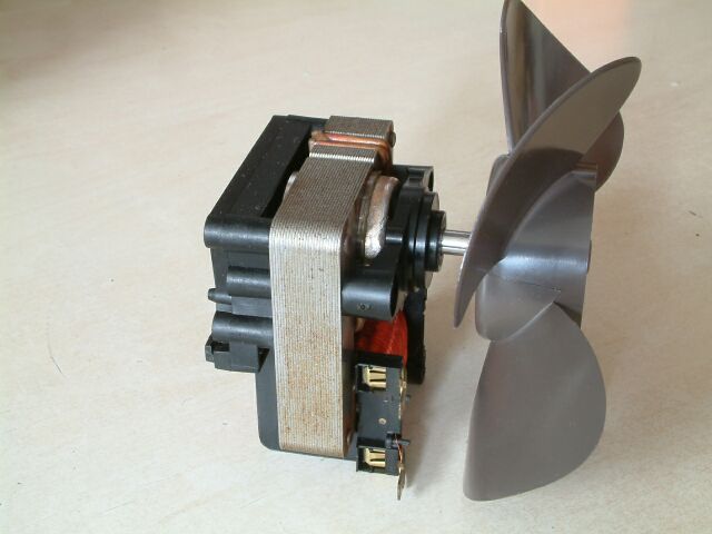

Aufgetreten ist das Ganze bei einem alten Lüfter, bei dem die
Sinterlager trocken waren. Die Lager ausgewaschen und neu geölt, geht
wieder wie neu.

Mit auch nicht. Was mich etwas wundert, denn jeder Modellbauer kennt das
Geschrei von kleinen (und i.d.R. minderwertigen) Elektromotoren.
Übrigens konnte ich an den Sinterlagern und an der 6mm Welle des Lüfters
keinerlei Verschleiß oder gar Fressspuren erkennen. Auch nach dem
Zerlegen des Motors war zwischen Lager und Welle händisch kein Spiel
feststellbar. Das ist im Neuzustand nicht besser. Offensichtlich reicht
die nicht mehr vorhandene Öldämpfung aus, um diesen Effekt auszulösen.
Nach der Schmierung ist nun wieder Ruhe im Karton.

Das mag sein. Das Gerät ist von 1988 und der Hersteller ist längst
pleite. Ersatzteilsuche brachte Null Ergebnisse. Wenn es Ersatzteile
gäbe, gäbe es die Sinterlager sicher nicht einzeln, sondern nur einen
komplett neuen und teuren Motor. Am Ende würde das alte Gerät entsorgt
werden.
Die neue Schmierung wird nun sicher Jahre halten und hat nichts
gekostet. Sollte es irgendwann wieder schreien, wird eben erneut
geschmiert. Das Gerät lässt sich problemlos öffnen und der Motor ebenso
problemlos ausbauen und zerlegen. So wie man eben im vorigen Jahrtausend
noch produziert hat. Als noch nicht jeder Heini mit den Worten
Umweltschutz und Ressourcenschutz um sich geworfen hat.
Die schnelle Diagnose "kaputt" kann ich nicht mehr hören.
Am Ende wird gute Qualität durch modernen Neumüll ersetzt.

Wieso sollte ich solch ein feines Teil (Bild) ersetzen? Etwa um die Welt
zu vermüllen? Das machen schon solche Vögel wie du. Zumal es nur 2
Tropfen Öl braucht, um das Problem für die nächsten Jahre zu beseitigen.
Danach gibt es zwei neue Tropfen Öl.
Und nun verlinkst du mir noch ein handeslübliches Teil, mit dem man den
Lüfter im Bild ersetzen könnte.
Ich tippe darauf, dass das Öl in den Sinterlagern nach 33 Jahren
verdunstet oder sonst was ist und die Lager trocken liefen. Nach meiner
Erfahrung wird je ein Tropfen Öl das Problem für einige Jahre aus der
Welt schaffen. Sollte es bald wieder Probleme geben, erfahren die
Sinterlager die üblicherweise empfohlene Reinigung/Neuschmierung mittels
Vakuumpumpe. Ich werde berichten.
