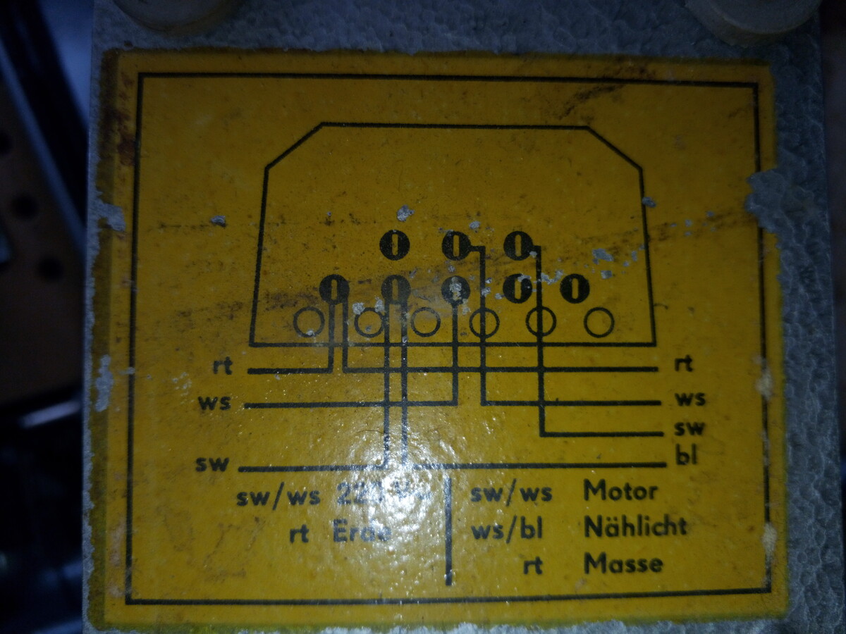

Ich bin auf der Suche nach einem neuen Anlauf-Kondensator für diese
Veritas Nähmaschine. Leider kann ich die Beschreibung nicht deuten.
Zum Fehlerbild:
Die Maschine läuft sofort los, nachdem ich den Stecker  einstecke.
Schon Mal vielen Dank
Gast #6688172
Das Foto zeigt einen Entstörkondensator.
Eigentlich eine Kombination von drei Kondensatoren in einem Gehäuse.
Der hat mit der Funktion Deiner Nähmaschine nur soviel zu tun, wie ein
Schalldämpfer am Moped.

Dein Bild zeigt keinen Anlaufkondensator, sondern einen
Funkentstörkondensator.
> Zum Fehlerbild:
Und wenn du den Funkentstörkondensator ausbaust, dann muss die Maschine
ganz normal funktionieren, bis auf die Funkstörungen, die sie dann
aussendet.

Der gezeigte Kondensator war direkt am Motor? Dann ist der nicht die
Ursache für den Defekt.

Es steht doch drauf. Es ist ein XY-Kondensator mit 50nF für X und zwei
mal 1.25nF für Y. Dimensioniert für 250V, bei Erneuerung würde ich 275V
oder mehr verwenden.
https://de.wikipedia.org/wiki/Entst%C3%B6rkondensator
Wie gesagt wurde: wenn der an der Fehlfunktion schuld wäre, dann müsste
die Maschine ohne den Kondensator wieder laufen, nur eben die Umgebung
unerlaubterweise stören.

Moderator Persönliche Seite #6693990
SqUaT schrieb:
> Also ohne diese Kondensatoren läuft die Maschine nicht an.
Huh? Meinst du ohne den Entstörkondensator?
Du hast aber dran gedacht, dass dieser den Strom von einer auf die
andere Seite durchreicht, oder? Wenn du den einfach nur rausnimmst, dann
kommt da natürlich nichts mehr am Motor an.
Aber wie dir viele schon geschrieben haben: an dem von dir gezeigten (im
ersten Bild) Entstörkondensator kann das von dir beschriebene
Verhalten (Motor läuft mit Maximalleistung) nicht liegen. Auf den
brauchst du dich wirklich nicht weiter konzentrieren.
