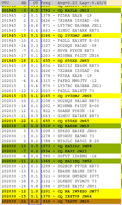

xyz schrieb:
> Geht damit noch FT8 und ähnliches?
Hast du denn einfach mal WSJT oder dergleichen angeworfen und geschaut,
was dort als Abweichung so steht? Anbei mal ein Beispiel, siehe die
blau umrandete Spalte. Es ist auch deutlich zu sehen, dass EA1IEQ mit
2,1 s der Ausreißer ist (aber auch der wird noch decodiert).

von Marek N. (Gast)
ich hab früher für FT8 auch "per Hand" nach Funkuhr synchronisiert.
Aber dann fiel mir auf, dass nach einem langen Tag die PC-Uhr locker 2
bis 3 Sekunden davongelaufen war und ich immer weniger Signale
decodieren konnte.

von Pandur S. (jetztnicht)
>Das heißt, die aktualisieren die Zeit nur in diesen Abständen hart? Das
