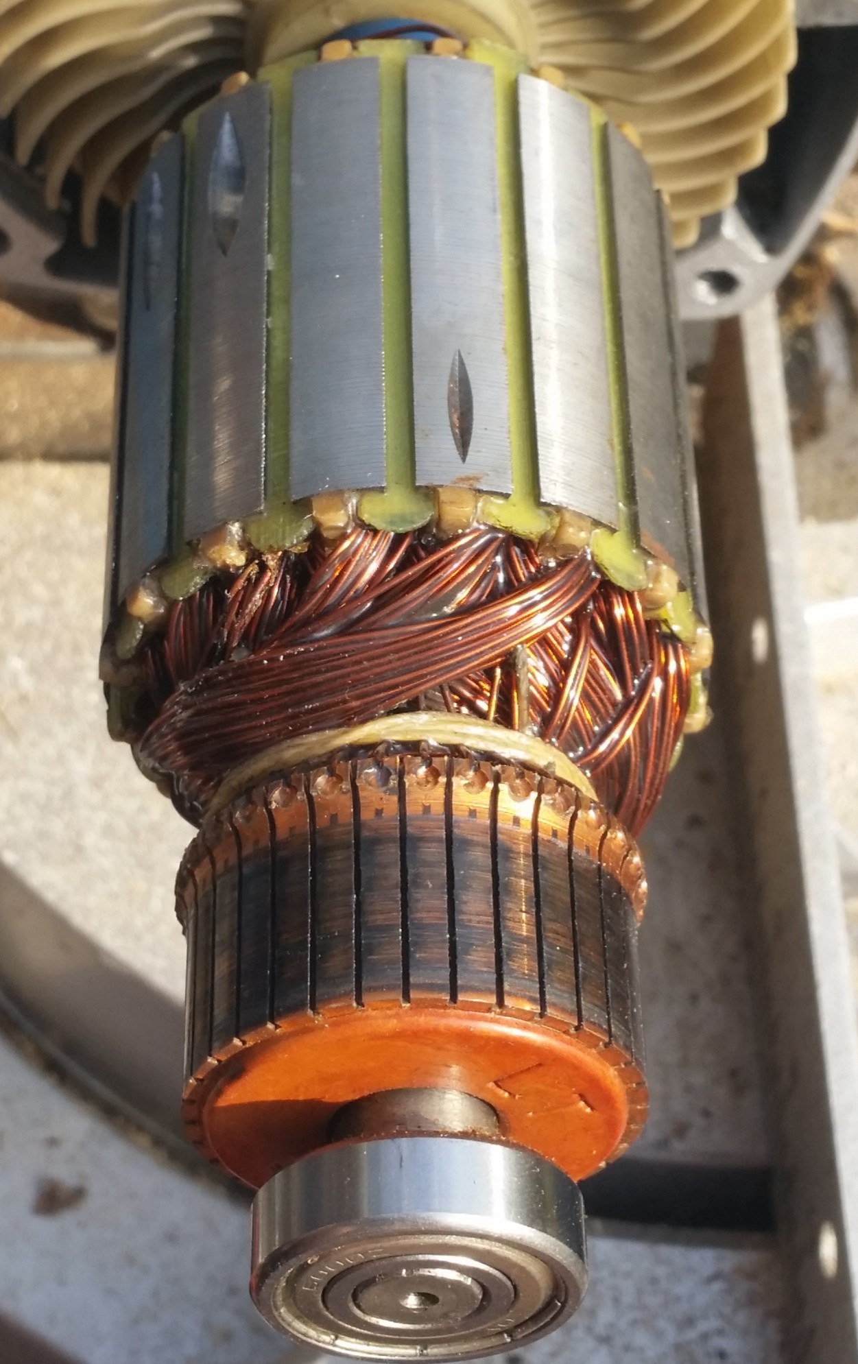

ich habe hier einen AC Bürstenmotor (230V) aus einer Tischkreissäge. Der
Motor zeigt an allen 32 Polen einen Windungsschluss. Das heißt, ich
messe an beliebigen Polen gegeneinander einen Kurzschluss.
Welche Ursache kann das (am Wahrscheinlichsten) haben?
Der Rotor sieht optisch gut aus. Er macht jedenfalls nicht den Eindruck,
als wäre er zu heiß geworden.
Grüße
Steffen

von Steffen H. (steffenh)
Da war ich richtig auf dem Holzweg, danke für Eure Erklärungen!
Peter O. schrieb:
> Was hast du denn für ein Problem mit dem Motor?
Die Tischkreissäge habe ich defekt erhalten. Beim Einschalten löste die
Sicherung aus. Das Sägeblatt war aber freigängig.
Nach der Demontage habe ich festgestellt, dass von einer der Kohlen ein
Stück abgebrochen war. Das hielt ich jedoch nicht für die Ursache.
Deshalb habe ich als nächstes den Durchgang geprüft und mich gewundert,
warum mein Messgerät bei allen Kontakten piept.
Nach Eurer Erklärung habe ich heute den Motor wieder zusammen gebaut.
Ergebnis: Der Motor lief an, begann aber zu qualmen!
Danach habe ich die Kontakte am Kommutator gereinigt und die
abgebrochene Kohle gerade geschliffen.
Der Motor hat danach beim ersten Versuch nur gebrummt. Nachdem ich das
Sägeblatt etwas bewegt hatte, lief er beim zweiten Versuch erst an,
begann dann aber wieder zu qualmen und verlor auch Drehzahl.
Hat jemand eine Idee, woran das liegen könnte?

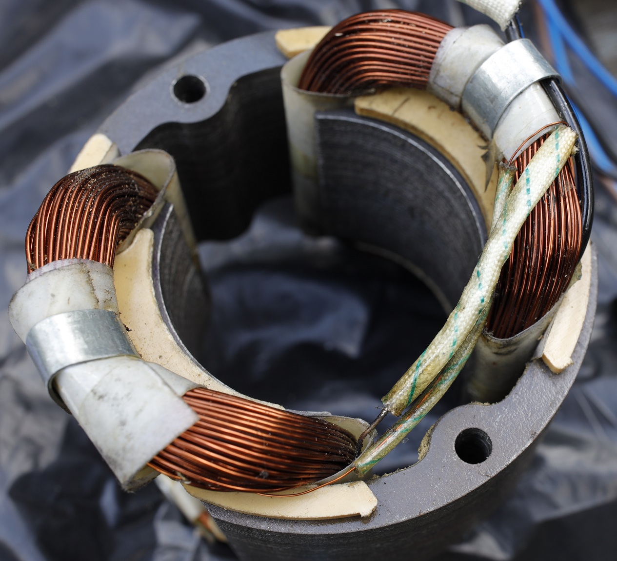

von Helge (Gast)
Anker prüfen:
12V-Halogentrafo, in Reihe Anker und 20-50W Glühbirne. Beim drehen
sollte sich die Helligkeit nur in 2 Stufen ändern, sonst kaputt.
Wahrscheinlich ist wenigstens die Statorspule kaputt. Besser beides
zugleich wechseln.

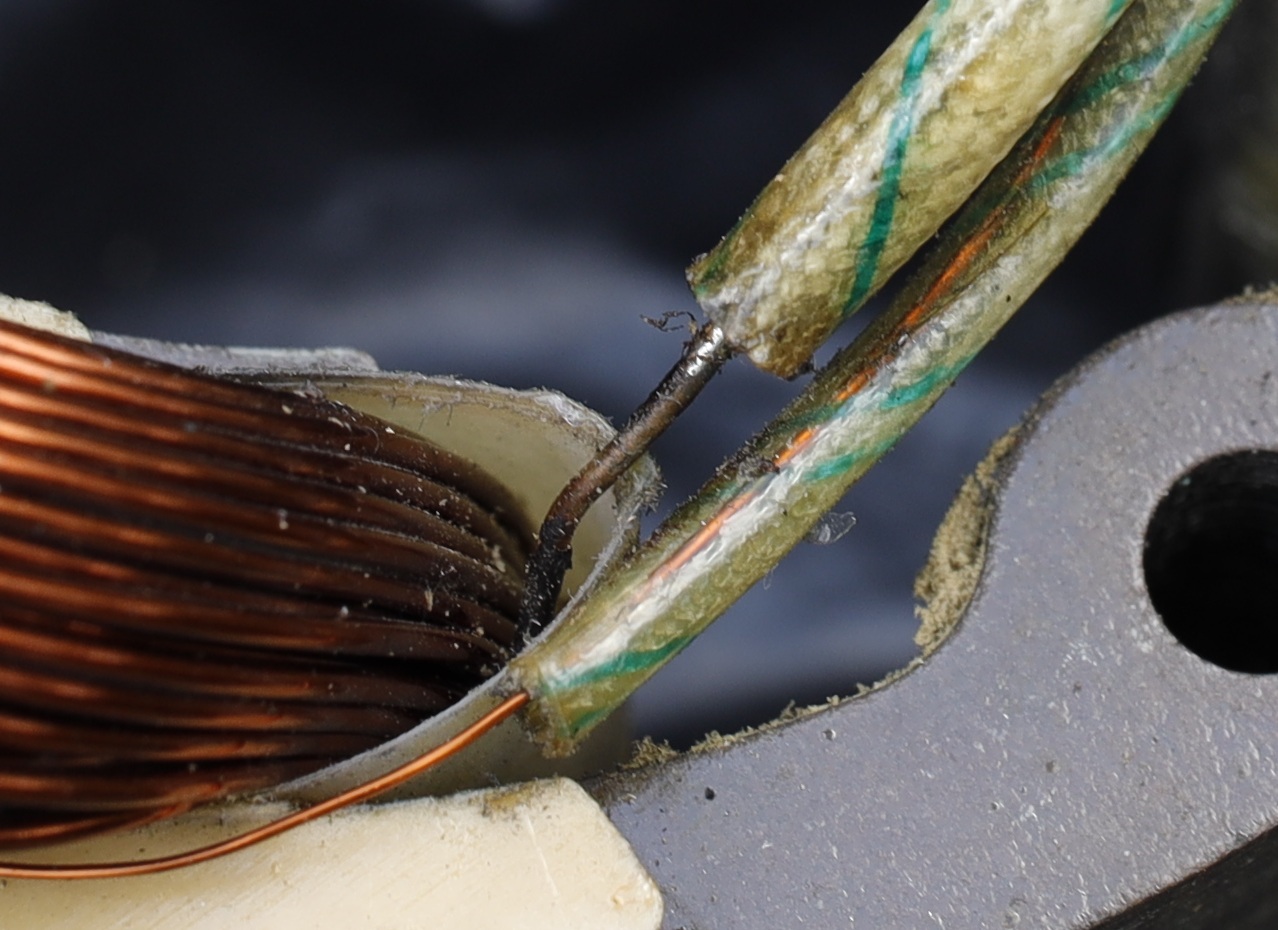

wendelsberg schrieb:
> Da wird wohl min. eine der Statorwicklungen einen Windungsschluss haben,
> halt mal die Nase dran.
Das ganze Gerät stinkt, deshalb habe ich statt der Nase lieber die
Kamera dran gehalten. Siehe Anhang. Auf dem Detailfoto erkennt man, dass
sich der dünne Draht in die Isolierung gedrückt hat. Der dicke Draht ist
etwas angeschwärzt. Mehr für mich auffälliges kann ich am Stator nicht
entdecken.
Zur Spule führen zwei Kabel, ein schwarzes und ein blaues. Wenn ich den
Widerstand vom schwarzen Kabel messe, bekomme ich folgende Werte:
- Zum dicken Draht (unter der Isolierung): 0,7 Ohm
- Zum dünnen Draht (unter der Isolierung): 16,2 Ohm
- Zur blauen Leitung: 30,0 Ohm

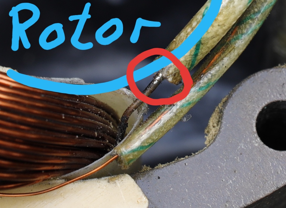

von Tim Mälzer (Gast)
Biege den rot eingekreisten Draht weiter nach Außen, damit er nicht bei
jeder Umdrehung den Rotor berührt! Der Draht sieht an dieser Stelle
abgescheuert aus.
Tim Mälzer schrieb:
> Der Draht sieht an dieser Stelle abgescheuert aus.
Danke für den Hinweis!
An dieser Stelle sind übrigens die beiden Spulendrähte miteinander
verlötet. Deshalb glänzt es.

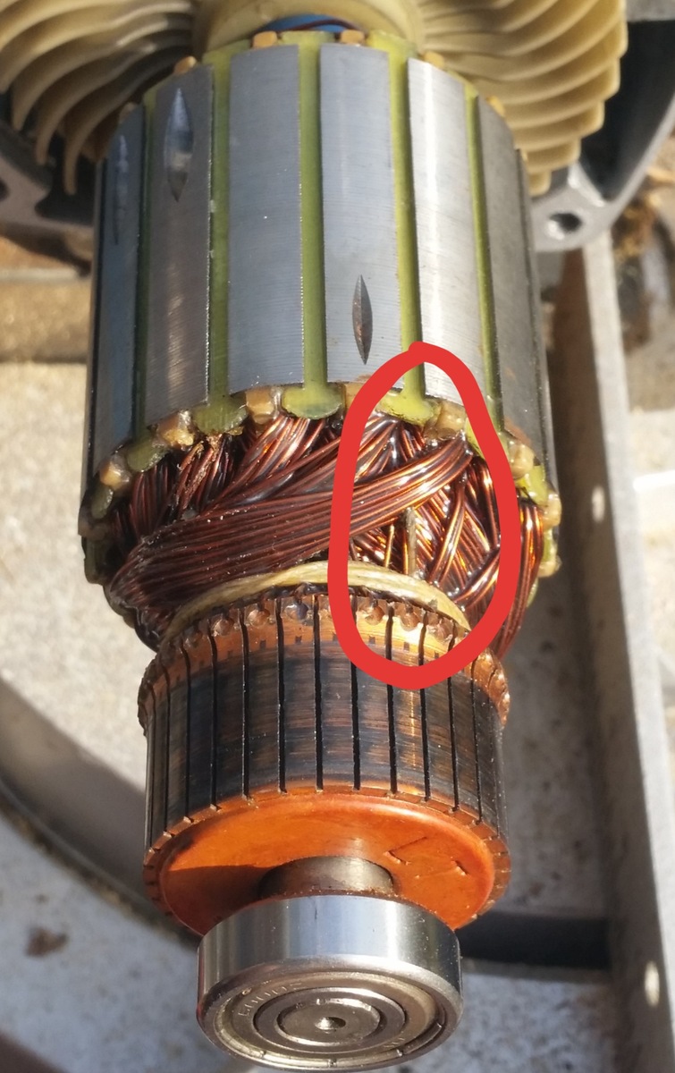

von ??? (Gast)
Was ist das da? Bitte den kompletten Rotor zeigen und nicht nur einen
Ausschnitt.
> einen Ausschnitt.
Bitteschön.
Und das Original:
https://www.mikrocontroller.net/topic/518452#6691208
von ??? (Gast)
Tim Mälzer schrieb:
> https://www.mikrocontroller.net/attachment/516540/IMG_20210512_170922.jpg
Das ist auch nur ein Ausscnhnitt, Voderseite, Rückseite, Ansicht von

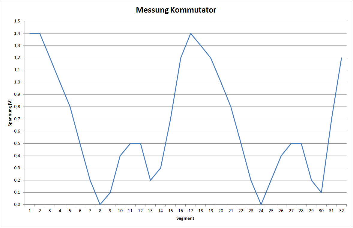

Ein anderer Weg ist von außen die Rotorwicklungen einem magnetischen
Wechselfeld auszusetzen und die induzierten Spannungen jeder
Rotorwicklung mit den anderen zu vergleichen.
Hilfsweise sollte es möglich sein, an die Feldwicklung des Stators eine
kleine, ungefährliche Wechselspannung anzulegen und an den
Kohleelektroden die induzierte Spannung der Rotorspulen zu messen. Beim
Durchdrehen sollten sich keine größeren Abweichungen ergeben. Hat eine
Wicklung Windungsschluss wird das verringert das magnetische Feld und
damit die induzierte Spannung.

Danke für den Tipp! Ergebnis siehe Anhang (Eingangsspannung 12VAC 50Hz).
Die Messung ist mit Vorsicht zu genießen, weil es nicht einfach war, das
richtige Kontaktpaar im zusammengebauten Zustand zu treffen.
Trotzdem: Das heißt dann, dass in (mindestens) einer Wicklung ein
Windungsschluss ist. Richtig?
Kann ich nun noch irgendetwas ausrichten? Kann ich bspw. die betroffene
Wicklung herausfinden und dann stilllegen? Würde der Motor dann trotzdem
noch funktionieren, vielleicht mit 15/16 der Leistung?

Wieso? Du hast ein Kohlenpaar, da muß man messen. markiere die Lamellen
mit 1,2,3,... voll durch.
Sorry, mit dem Diagramm kann wohl niemand etwas anfangen.

Aber zeigt der von Nautilus vorgeschlagene Test nicht, dass es ein
Windungschluss sein muss? Ich messe reproduzierbar (über mehrere
Umdrehungen), dass am Kontaktpaar 8 + 24 keine Spannung abfällt, wenn
ich die Statorspule bestrome. Da ich aber an den beiden Kontakten einen
Widerstand messe, kann es keine offene Leitung sein, sondern nur ein
Kurzschluss. So mein Verständnis.
Das Diagramm zeigt die Spannungen (Y-Achse) der Rotorwicklungen,
gemessen an den jeweiligen Lamellen (X-Achse). So, wie es von Nautilus
vorgeschlagen wurde:

Ich würde das Diagramm mal mit einem intakten Anker machen, zum
Vergleich. Im Übrigen braucht man im Anfangsstadium bei so einem
Defekt keine Schwärzungen erwarten. Im Anker bilden sich durch
Überhitzung schnell Gasblasen in der Wicklung, der lokal dann verrust
und den Kurzschluss bewirkt. Das ist oft von Außen nicht sichtbar.

Steffen H. schrieb:
> Wenn ich einen intakten Anker hätte, würde ich gar nichts machen, außer
> den einzubauen und mich über eine gelungene Reparatur freuen!
Keine Flex, Oberfräse oder Handkreissäge vorrätig?
Da dürften vergleichbare Motore verbaut sein, auch wenn die
von den Maßen und Werten nicht passen, kann man da zumindest
ohne Beschädigung eine Messung für die Erstellung der Kurve
intakter Motore hin bekommen.
