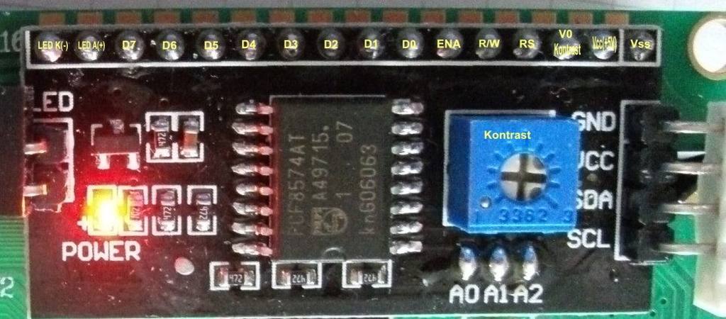

Hallo zusammen, habe heute mein Display+Controller erhalten und wollte
gleich mal loslegen. Mit folgendem Skatch:
#include <LiquidCrystal_I2C.h>
LiquidCrystal_I2C lcd(0x27,20,4);
void setup()
  lcd.init();
  lcd.backlight();
  lcd.setCursor(3,0);
  lcd.print("Hello, world!");
  lcd.setCursor(2,1);
  lcd.print("Test 2.Zeile");
   lcd.setCursor(0,2);
  lcd.print("Test 3. Zeile");
   lcd.setCursor(2,3);
  lcd.print("Test 4. Zeile");
void loop()
22
Die Adresse habe ich mit dem I2C Scanner ermittelt.
Hintergrundbeleuchtung in an, aber ich sehe keinen Text.
Ist der Code soweit ok? Denke schon da verschiedene Beispiele ähnlich
ausssehhen.
Was kann ich noch testen oder ist da etwas defekt?
Gruß und Danke
von Matthias L. (lindner8712)
Code sieht eig. Gut aus...
Hast du die Kontrastspannung eingestellt, ich denk mal das ist ein China
Kracher aus der Bucht?!?
Dann sollte Auf der Platine sollte ein Poti sein welches diese Aufgabe
übernimmt. Einfach mal dran drehen und schauen ob was angezeigt wird.

Ist normal. Dreh an der Schraube (mit einen Schraubenzieher) an der
Rückseite des Interface. Die Chinesen drehen die immer maximal auf,.
von Test (Gast)
Habe am Kontrast schon geregelt, keine Veränderung.
Das Teile habe ich von Chhristians Technikshop und verschiedene
Bibliotheken ausprobiert, immer das gleiche.
An die Pullup Widerstände dachte ich auch schonmal, auch wenn die
Beispiele es nicht verwendet haben, habe ich es dennoch ausprobiert.
Selbes Problem trotzdem.
von Schlaumaier (Gast)
Nicht nur ein bisschen drehen. Das musst du drehen bis es anschlägt in
BEIDE Richtungen und dabei das Display beobachten. Das können mehrere
Umdrehungen sein.
Ich habe das selbe Display aus den selben Shop mit den selben Interface
und es waren ne Menge Umdrehungen.
Kleiner Tipp dabei. Irgendwann siehst du ein "Muster" dann musst du noch
ein Tick weiter drehen bis das Muster verschwindet. Dann ist es perfekt
eingestellt.
Logoweis musst du das unter Strom drehen. ;)
UND KEINE GEWALT anwenden.
Die "Schraube" ist in den blauen Würfel und du brauchst ein
Minischraubenzieher . !!!!

von bastler (Gast)
Es gibt viele unterschiedliche Adapter, gerade bei den Steuerleitungen
macht jeder gerne mal was anderes. Wenn Deine Lib nicht für die
verwendete Hardware ist, geht es nicht, oder Lib anpassen.
Teste einfach mal, ob die Hintergrundbeleuchtung sich schalten lässt,
wenn nicht, muss die Lib auf die Hardware angepasst werden, oder eine
andere Lib nehmen.
Wenn der I2C Scanner was findet, 0x27 sieht gut aus, dann sollte der IC2
Teil passen.

von A. N. (bastelmaniac)
Der TE möge sich den Unterschied zwischen 3,3V und 5V Logik zu Gemüte
führen.
Diese I2C zu HD44780 Konverter haben meistens ICs die 3,3V Logik können,
aber die HD44780 Displays können es nur selten. Da muss man die
Spannungsversorgung zwischen Konverter und Display auftrennen.
Mach ich auch so und es funktioniert sehr gut.

von Karl B. (gustav)
Habe auch ein Sain Smart 2004.
https://www.christians-shop.de/Set-LCD-2004-I2C-Module-20x4-Figures-Illumination-Blue-I2C-Modulee-for-Arduino
Das ist vom Display selbst her ein stinknormals HD44780-er, und mit
entsprechender Initialisierungsroutine problemlos ansteuerbar.
Nur noch Huckepack der Portadapter hinten drauf.
Aber afaik zumindest zwei Versionen im Umlauf:
Frage:
Was steht auf dem Portexpander IC drauf?
mit oder ohne A.
Die Adressen sind dann unterschiedlich.
PCF8574->0x40...4E;
PCF8574A->0x70...7E
ciao

; LCD: 4x20 SainSmart2004; HD44780 compatible
; P7  P6  P5  P4  P3  P2  P1  P0
; D7  D6  D5  D4  LED ENA R|W RS
; A0,A1,A2 -> left open e.g =H  -> 3F
to be added to portdaptor's address
e.g.
PCF8574->0x40...4E;
PCF8574A->0x70...7E
Die Steuerbits, Enable und RS sind im Achtbitformat gekapselt zu senden.
R/W ist standardmäßig auf Low. Denn eine "Rückwärtsübertragung" ist beim
Portadater nicht vorgesehen, also entfällt die Busybitabfrage von vorn
herein. Einbahnstraße. Ausschließlich Vierbitmodus.
Eine Extrawurst für 4 x 20 brauchte es nicht. (Wie ein 16x2-er
initialisierbar)
Aber zur Info: Adressen für Zeilenanfänge 1...4:
Hex80
HexC0
Hex94
HexD4
Viel Spaß
ciao
gustav
Frank M. schrieb:
> Das ist der Standard, hatte gestern auch noch eines von den Dingern in
> den Fingern.
den Jumper ziehen, dann ist sie aus.
(BTW: Da hab ich eine Dimmung mit Transistor angeschlossen.)
Spess53 schrieb:
> Bitte Anhang verwenden.
Ok. Danke für Tipp.
Aber das "Sain Smart" ist etwas simpler gestrickt.
Wie gesagt:
Adresse des Portadapters... ?
Zeilenanfangsadressen:
Hex80
HexC0
Hex94
HexD4
ciao
gustav
P.S.:
Hab bei einem den Portadapter abgelötet und wie ein "normales" HD44780
zum Laufen bekommen. Dann schenke ich mir die TWI/I2C-Einrichtung.
Und schauen, ob da bei A0 bis A2 bereits Lötbrücken gesetzt sind. Hier
nicht.

Evtl. sind Lötbrücken (A0, A1, A2) gesetzt. Das verlangt jeweils nach
anderen Adressen.
Und wie gesagt mit "A" oder ohne "A" des PCF8574  ergibt auch
unterschiedliche Adressen.
Der im Bild oben braucht: 7E
https://www.mikrocontroller.net/attachment/516696/SainSmart2004_Pinout.jpg
ciao

Ich denke immer noch das das ein Hardware-Problem auf der Adapterplatine
ist. Genauere gesagt habe ich das Poti im Verdacht, und zwar das das
nicht reagiert.
Der TO kann sich ja mal den Spaß machen das Poti zu messen. Oder wenn er
zur verfügung hat, mal eben den Fritzing-Schaltplan nachbauen. Dann weiß
er ob der Adapter/Poti Schrott ist.

von Test (Gast)
nachdem ich den Controller anlöten konnte, habe ich beides testen
können. Display ist ok, Controller lief mit einem zweiten Display auch
nicht. Habe neue Controller bestellt die heute eingetroffen sind und es
lag am Controller.

A0-A2 denke ich mal, da sonstnichts zu sehen ist?

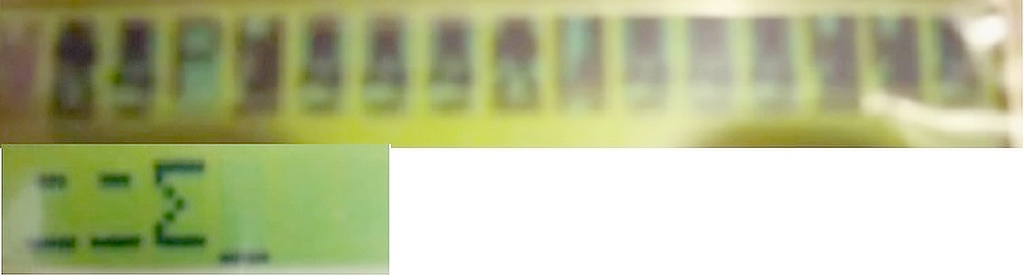

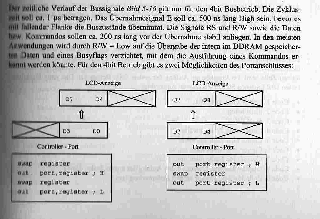

Test schrieb:
> Läuft einmal gut, danach wird mir
> im Display immer mehr nach und nach nur Hieroglyphen angezeigt.
ist da eine Systematik zu erkennen, oder reiner Zufall.
Im oberen Teildes Bildes ist "reiner Zufall" durch falsche
Initialisiierung schon gleich zu Beginn.
Im unteren Teil ist zwar richtig initialisiert worden,
"nur" falsch geswappt worden beim Vierbit-Modus.
Das Character ROM holt sich dann die gespiegelte Nibblefolge.
Und das sind dann die "Sonderzeichen", oder Zeichen aus dem japanischen
Kana-Satz.
ciao
Spess53 schrieb:
> Wie bekommst du dann das Display vernünftig initialisiert?
Ist es ja nicht. Deswegen die Bilder.
bis zum Achtbitmodus läuft die Routine ja klaglos durch.
Dann sind die "schwarzen Balken" schon mal weg.
Und die restlichen Ausgaberoutinen haben dann den Dreher drin.
Ab da läuft es falsch.
Zitat ISBN:9783486587906
ciao
