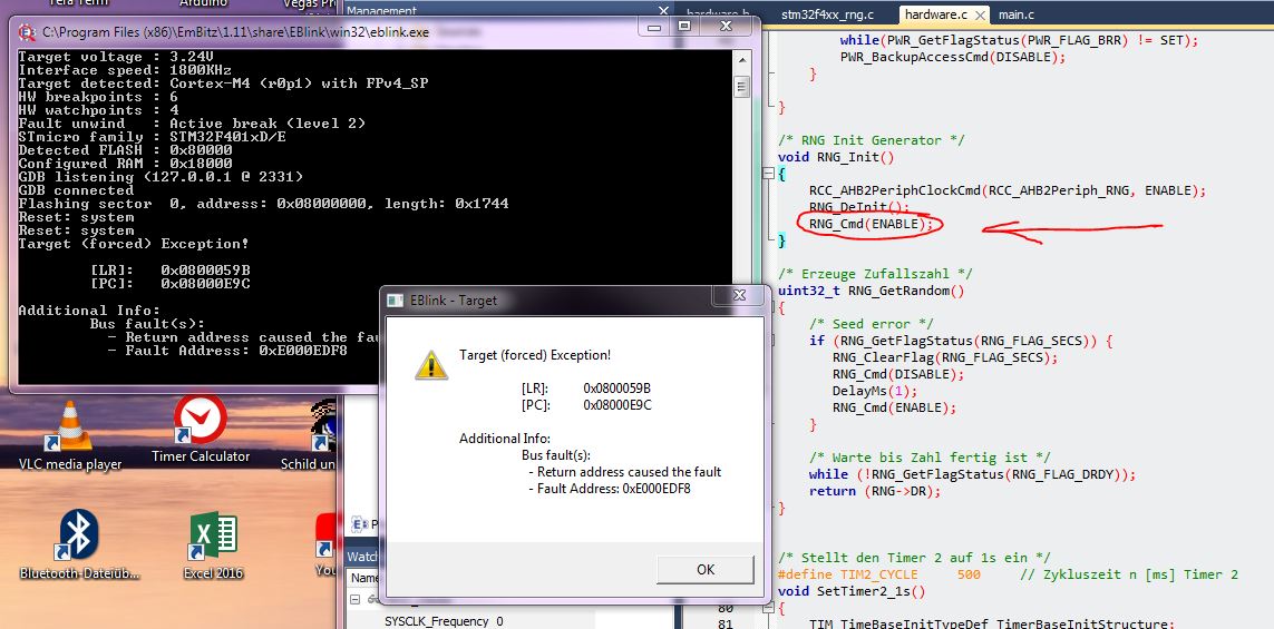

beim Batseln mit dem Black Pill Board wird leider bei der RNG Einheit
ein Busfehler erzeugt, der den Hardfault Handler triggert.
Da scheint ein Fehler in den Libs vor zu liegen, vielleicht ein falsche
Adresse. Da Lesen des DR erzeugt schon den Fehler.
Nun ist es so, dass Embitz 1.1 die SPL Library / API von 2011 mitbringt,
die leider nicht fehlerfrei ist. Die 2016er, die auch erheblich
umfangreicher ist, zb Cryptofunktionen habe ich komplett hier liegen und
habe versucht alles zu überschreiben, CMSIS und die SPL, sowie auch die
Startup Files usw. aber das macht alles nur noch schlimmer. Dann wird
ein Mini projekt nicht mal kompiliert weil da tausend Fehler beim
Kompilieren der SPL auftauchen. Da zu suchen ist müssig, da sind viel zu
viele Abhängigkeiten drin.

pegel schrieb:
> Der arme kleine F401 hat doch gar keine RNG Hardware.
> Der F407 z.B. dagegen schon.
Haha :)
Gast #6689383
Puhhh.... dann stimmt schonwas bei der Auswahl der ifdef Geschichten
nicht, denn ich habe alles reingeschrieben was nach 401 ausschaut. GPIOJ
hat er auch nicht.... wird grad gemeckert. Der nimmt sonst ja nur das,
was zwischen den 10.000 ifdefs steht. Da blickt aber keiner mehr durch.
Der F411 (auf dem "besseren" Blackpill) offensichtlich auch nicht.

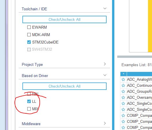

Christian J. schrieb:
> Bei den Datenblättern kriegt man nicht mal auf einen Blick raus,
> wieviele Timer das Steinchen denn nun hat, weil alle Sorten in einem
> Buch verquickt sind.
Auch dafür ist CubeMX sehr nützlich. Man braucht ja gar keinen
Code erzeugen, es reicht ja sich die Peripherie-Liste für den
gewünschten Controller anzuschauen. Pinout und alternative
Pin-Belegungen sind auch gleich dabei.
Aber immer schön meckern auf die STM-Datenblätter ....
> geht ja kein Weg dran vorbei, auch
> wenn das alles HAL ist....
Schon wieder diese Desinformation. Erst mal ausführlich damit
arbeiten, bevor du solche pauschale Aussagen triffst, dann meckern.
Aber bitte nicht: CubeMX = HAL (only). Das ist nämlich
nicht zutreffend.
> nicht zutreffend.
Naja, wenn nicht auf Code Generator klicke erzeugt er mir einen HAL Tree
und alles sieht aus wie HAL. Ok, für 5min Beschäftigung mit diesem Tool
ist das vielleicht eine suboptimale Aussage.. Wäre mi auch recht, wenn
er das alles auf Registerbasis ausgeben würde.

Was ich jetzt habe ist eine Frickel Version. Der RNG wurde ja erlaubt
obwohl es ihn gar nicht gibt, weil der 407 als Basis genommen wurde.
nDen 401CE kennt es eben nicht. Ein Extended Mem Interface gibt es auch,
obwohl er keines hat, wie auch mit 64 Pins.
