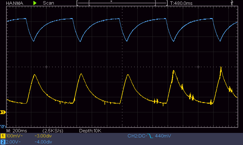

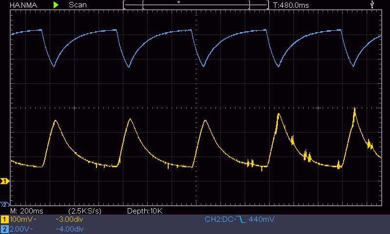

von Ing-Dom (Firma: OpenKNX) (sirsydom)
H. H. schrieb:
> Wenn du die Spulen nur jeweils für die nötige Zeit einschaltest, dann
> geht die Spannung im 1000µF Elko doch kaum runter.
3V, ca.

von H. H. (Gast)
Dom S. schrieb:
> 3V, ca.
Dann schaltest du sie unnötig lange ein.
100ms, wie man aus dem Oszi-Bild entnehmen kann.
Das Datasheet gibt eine set/reset time von 10ms an, eine "minimum pulse
duration von 50ms.
Um da nicht voll ans Minimum zu gehen, fand ich 100ms angemessen.
http://www.stoltronic.com/wgrane-pliki/hfe20.pdf

Dom S. schrieb:
> duration von 50ms.
Du baust dir da 10-fache Sicherheit ein...

Axel R. schrieb:
> Da bist Du doch mit deinen 560R gut dabei. Der Elko muss doch nicht
> jedesmal von Null Volt an neu aufgeladen werden.
Ne, aber:
Beim Einschalten muss ich den Strom auf 25mA begrenzen, da brauche ich
den 560.
Später dann, wenn der Elko >10V ist, ist der 560R zu groß - es dauert zu
lange um den Elko wieder aufzuladen.
Ich möchte halt gerne eine möglichst geringe Wartezeit zwischen zwei
bzw. 3 Schaltvorgängen.
von Achim S. (Gast)
Dom S. schrieb:
> Ne, aber:
> den 560.
Wenn du eine derart schwächliche Quelle hast, ist es nicht sinnvoll,
gleichzeitig die Ansteuerung des Relais überzudimensionieren. Wenn von
der Versorgung noch 9,6V Kondensatorspannung übrig sind, dann reichen
50ms Pulse garantiert zum Schalten. Mit deiner deutlich höheren Spannung
hast du schon Reserve eingebaut. Da nochmal bei der Pulslänge einen
Faktor 2 überdimensionieren erzeugt erst das Problem, das du mit
overengineering zu lösen versuchst. Durch deine Freilaufdioden fließt
der Spulenstrom ohnehin schon länger als dein Schaltpuls.
