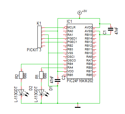

ich sitze schon eine ganze Weile an einem Problem. Ich nutze den
PIC24F16KM202 im SPDIP-28 Gehäuse
(https://ww1.microchip.com/downloads/en/DeviceDoc/PIC24FV16KM204-Family-Data-Sheet-DS30003030C.pdf)
und wollte an den Anschlüssen RA4 und RB4 zwei Relais betreiben. Diese
ließen sich aber nicht schalten. Daher habe ich eine kleine
Testschaltung zusammen gebaut (neuer PIC) und daran getestet. Auch dort
ließen sich die LED nicht einschalten.
Das Programm liegt in der ZIP-Datei und ist aus MPLAB X. Der Code selbst
ist auch noch extra mit bei.
Die Pins sind auch für den Secondary Oscillator, der ist aber
deaktiviert, genauso wie die Zuordnung zum UART2. Damit sollten die Pin
als normale IO nutzbar sein. Pull-Up, Pull-Down, Open-Drain und Analoge
Funktion sind auch deaktiviert. Der PIC läuft mit dem intern Takt auf 8
MHz an den anderen Pins funktionieren die LED.
Übersehe ich da noch irgendeine Funktion die mir die Pins blockieren?
Ich hoffe ihr habt noch eine Idee sonst muss ich die Leiterplatte
ändern, diese Arbeit würde ich mir gerne ersparen.

#6690175
Servus
hast du schon al mit dem oszi gemessen, ob die PINs auf high gehen?
Es ist dir schon klar, dass wenn der uC nur mit 3,3 Volt läuft, dass
dann da auch nicht mehr als 3,3 Volt rauskommen. Zieh mal die
Durchlassspanung der LEDs an und bezieh den Widerstand mit ein, dann
siehst du was da an Strom übrigbleibt.
(sagen wir mal 1,8 Volt für die Led, 3.3-1.8 = 1.5; 1.5/680 = 2.2mA),
also 68 Ohm wären besser als 680.
Gerhard
OP #6690211
Nein auch mit dem DMM in der Testschaltung keine Spannung messbar. In
der originalen Schaltung gestern auch mit dem Oszi getestet.
Laut Datenblatt sind RA4 und RB4 I/O mit Schmitt-Trigger. Auch die
Register LAT, PORT, ODC und TRIS sind für Bit 4 jeweils in der Tabelle
zu finden.
Ich denke da blockiert noch irgendeine Peripherie die Pins.
Silvio
OP #6690241
Du gehst vom falschen Gehäuse aus, ich nutze den 28-poligen SPDIP. Dort
sind es die Pins
11 SOSCI/AN15/U2RTS/U2BCLK/CN1/RB4
12 SOSCO/SCLKI/AN16/PWRLCLK/U2CTS/CN0/RA4
Secondary Oscillator sollte deaktiviert sein
  //COSC -> Read only    0b 000            ;
  //NOSC -> FRC      0b     000        ;
  //CLKLOCK -> disabled    0b        0       ;
  //LOCK -> Read only    0b          0     ;
  //CF -> Read only    0b            0   ;
  //SOSCDRV -> Config Bit    0b             0  ;
  //SOSCEN -> disabled    0b              0 ;
  //OSWEN -> Switch complete  0b               0;
  //Resultat      0b0000000000000000;
    __builtin_write_OSCCONH((uint8_t) (0x00));
    __builtin_write_OSCCONL((uint8_t) (0x00));
Analog-Funktion ist deanktiviert
    TRISA = 0x0000;        //Alle Pins auf Ausgang
    TRISB = 0x0000;
UART2 ist deaktiviert
  U2MODEbits.UARTEN = 0;    //UART2 disabled
  U2MODEbits.UEN1 = 0;    //UART2-Pins nur RX und TX am UART, CTS, RTS
und BCLK als IO
  U2MODEbits.UEN0 = 0;
  U2STAbits.UTXEN = 0;    //Transmit disabled
RTCC habe ich gerade noch hinzugefügt, hift auch nicht
  RCFGCALbits.RTCEN = 0;    //RTCC disabled
  RCFGCALbits.RTCOE = 0;    //RTCC Out disabled
Silvio
OP #6690256
Frank K. schrieb:
> #pragma config SOSCSRC = ANA    //SOSC Source Type->Analog Mode for use
> with crystal
> Das ist ganz sicher falsch. Damit werden die beiden Pins als
> Quarzoszillator konfiguriert.
> fchk
Das war der entscheidene Hinweis. Aufgrund der Beschreibung im Kommentar
der Funktion
#pragma config SOSCSRC = DIG            // SOSC Source Type (Digital
Mode for use with external source)
bin ich davon ausgegangen dass ein Deaktivieren des Secondary Oscillator
die Pins komplett vom Oszillator trennt und ich mit dieser Funktion nur
zwischen analogem (für Quarz) und digitalem (für externen Clock) Eingang
umschalte.
Dazu ist leider im Datenblatt des µC als auch im zusätzlichen Datenblatt
über den Oszillator für die ganze Familie nichts zu finden.
Trotzdem Vielen Dank an alle die geholfen haben.
Silvio
