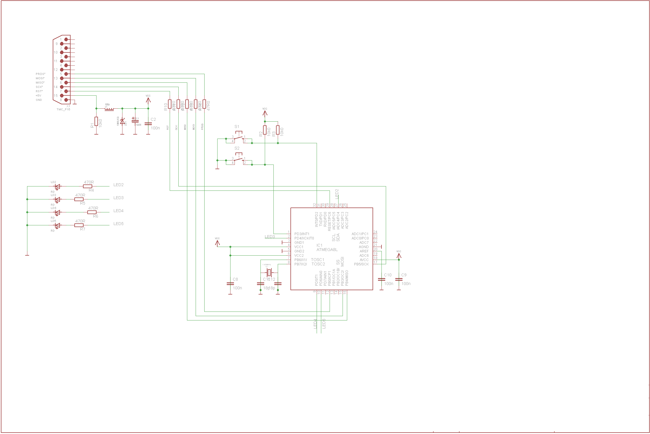

Ich befasse mich seite2 woche mit meine neu Hobby (Atmega8A )
Programmierung
ich möschte eine netzteile programmieren  und über die LED mir anzeigen
Lassenin velche status sich befindet 2V,3V,4V,5V und uber Taste auch E
Einstellen Taste_UP, Taste Down und 4 Led.
nur habe problem wenn ich TASTE_UP drucken geht nur LED 1 an taste
Loslassen wieder aus andre LED keine reaction und Taste_DOWN keine
Funtion
Bitte um Hilfe auf eine Losung.
Tausen Danke in Vorraus.
Ich haben in meine Platine eine ATMEGA8-16AU TQFP
ist Gleich wie ATMEGA8L TQFP ?

OP #6691070
Tausen Dank MaWin für die Schnell antwort
Gute Morgen
Habe diese Code jetz probiert es funtioniert ganz gut pind_5 an und aus
mit pollin Board.
aber auf meine platine bei taste drucken geht led an, bei loslassen
wieder gleich aus
was mache ich falch? oder in meine schaltplan ist eine Fehler?
Habe erst mal nur mit eine Led an und aus  mit Taste an PD_2 ausprobiert
Dankein vorraus  und eine schone tag

Gast #6691852
Dein Code macht genau das: beim Drücken geht die LED an, beim Loslassen
aus.
Wenn du "toggeln" willst, also dass die LED bei einmal drücken an bleibt
und beim zweiten Mal ausgeht, dann musst du deine Bedingungen anpassen:
Drücken + Zustand 0: LED einschalten
Drücken + Zustand 1: LED ausschalten.
Das Losslassen der Taste interessiert dann nicht.
OP #6691967
Hallo eine schon Gute abend
Danke für die antwort ich bin am zweifeln
meine code mit pollin board funtioniert seher gut mit meine platine
anbei schaltplane bekomme noch nicht eine Leed zum blinken wenn ich eine
blink programm dreauf programmieren bleibt die LED nur an blinkt nicht
des selber programm bei pollin Board funtioniert einwand frei kann sein
das in meine schaltpan eine Fehle drin ist.
Danke in vorraus
kann mir jemand meine code korrigieren zum ausprobieren ob meine platine
fehleraft ist  meine schaltplan ist in anhang bitte um info bin fast am
alles zum entsorgen :-)
#6692086
Biagio L. schrieb:
> bitte um info bin fast am alles zum entsorgen :-)
Jeder Profi war irgendwann an dem Punkt.
Manchmal hilft es, die Sachen für eine Woche herum liegen zu lassen.
Dann hat man wieder frischen Elan und neue Ideen.
Biagio L. schrieb:
> wenn ich eine blink programm dreauf programmieren bleibt die LED nur an
> blinkt nicht
Fusebits sind vermutlich falsch eingestellt, dadurch ist der Takt zu
langsam. Du siehst den ersten Blink-Puls extrem gestreckt. Sieht aus wie
dauernd an...
> fehleraft ist
Wenn es immer noch das tun soll, was du im ersten Post geschrieben hast,
kann ich ein hex-file erstellen, welches am Anfang alle LEDs dreimal
blinken lässt und dann das Verhalten aus dem Ausgangspost zeigt. Code
gibt es später, weil du sonst nichts lernst. Aber genau das willst du ja
mfg mf
OP #6692163
gute Morgen Achim Danke für die antwort
doch ich will es lernen
Habe gegugelt Taste emprellung aber es gibt immer die selber (PORT)Taste
Abfragen und Pull-up einsetze bei mir brauche keine pull-up habe extern
eingebaut oder?
10K widerstand pro taste oder brauche ich auch eine Kondensator dazu?
Ja bitte die Hex datai reicht mir erst mal das ich meine platine prufen
kann ob es wirklisch funtioniert.
Hast du dir meine schaltplan angegukt  ist es ok ?
ich programmieren mit atmelstudio eine Atmega8A auf die platine habe ich
eine atmega8-16AU kann es sein das bei (processor den Fehler ligt)
Atmega8 sind normal alle gleich Oder?
Danke für deine Hilfe
ich wunsche dir eine schone tag noch
MFG
Biagio
#6692239
Biagio L. schrieb:
> brauche keine pull-up habe extern eingebaut
Ja, passt erstmal so.
Schaltplan sieht ok aus.
Ja, wenn du wirklich den alten ATmega8 benutzt. Der ATmega88 zum
Beispiel ist funktionskompatibel, aber nicht in allen Punkten gleich.
Werde ich im Laufe des Tages machen, ja.
mfg mf
#6692338
Probiere mal die angehängten Dateien. Achtung, Hexfiles sind ungetestet,
ich habe gerade keinen ATmega8 da. Daher kommt der Quellcode gleich mit.
Am Anfang des Programms Blinken alle LEDs 3x:
1sec an, 1sec aus, 1sec an, 1sec aus, 1sec an, 1sec aus
Damit kanst du auch prüfen ob dein Prozessortakt stimmt.
Danach beginnt das Hauptprogramm mit Status = LED2.
Der Status LED2, LED3, LED4, LED5 kann man mit den up/down Tasten hin
und herschalten. S1 = up und S2 = down.
Nach LED5 geht es mit S1 nicht weiter nach oben.
Nach LED2 geht es mit S2 nicht weiter nach unten.
Viel Spaß damit,
mfg mf
OP #6692970
Hallo Achim
eine schon gute abend
habe es ausprobiert es bleib alle Led immer an es sollte normal 3-4 mal
erst blinken
habe das code auf pollin board mit atmega8 probiert es funtioniert, auf
meine platine nicht ich glaube haben eine fehler in die schaltung
(Platine)
ich bestelle eine neu dann probiere noch mal.
auf meine platine habe ich am fusebit gespielt bekomme nicht mehr in,
aber wenn pollin board anschliessen funtioniert wieder  kannst du mir
eine tipp geben wie ich wiederdie fusebit in bekommen?
habe alle einstellung schon probiert habe auch in forum gelesen wenn
SPIEN GESETZT ist geht nicht mehr uber ISP habe auch eine neu (chip
Atmega8) Drauf gelötet immer noch nix
was kann ich noch einstellen?
Ich danke die viel mals ich sage dir bescheid ob Funtioniert  mit die
neu platine
MFG
Biagio
#6692999
Biagio L. schrieb:
> Hallo Achim
> erst blinken
Na das freut mich einerseits, dass die Software läuft, andererseits
schade, dass deine Hardware nicht funktioniert.
Hast du beide Hex Dateien probiert?
Welches "Pollin Board" verwendest du?
Biagio L. schrieb:
> glaube haben eine fehler in die schaltung (Platine)
Kannst du ohne Prozessor auf deiner Platine alle Netze einmal mit dem
Multimeter nachmessen?
Wie du schon vermutest, wenn die SPIEN Fuse deaktiviert ist, kann per
ISP nicht mehr geflasht werden.
Guck mal: https://www.engbedded.com/fusecalc/
Biagio L. schrieb:
> kannst du mir eine tipp geben wie ich wiederdie fusebit in bekommen?
Dazu brauchst du einen HVSP Programmer oder einen "Fusebit Doctor"
Biagio L. schrieb:
> habe auch eine neu (chip Atmega8) Drauf gelötet immer noch nix
Wie wäre es, eine Fassung für den Prozessor zu bestücken? Dann entfällt
Löten für mal schnell Prozessor tauschen.
Prüfe mal "Watchdog timer always on WDTON" Fuse. Die sollte aus sein.
mfg mf
OP #6694200
Eine schon gut Morgen Achim.
Ja habe beider Hex Probiert es Blinkt nicht
Pollini Board ist die Ver. 2.01 Habe die Led aufgebaut und hat
Funtioniert
Habe neu platine Bestellt, Hast du recht habe die Atmega auf die Platine
geendert habe jetz eine Atmega 8P zum drauf Stecken ist einfach.
es kann sein das bei die alte platine den Quarz kaputt war? habe nicht
ausprobiert ist scon in mull gelandet aber teoretich den quarz lasst den
Led Blinken oder?
Viel Danke für deine Hilfe
MFG
Biagio
PS.Es gibt zum gluck immer noch hilfsbereit Leute  und nich nur spasst.
Gast #6694239
Biagio L. schrieb:
> teoretich den quarz lasst den Led Blinken oder?
Der Quarz treibt den Mikrocontroller an.
Der Mikrocontroller führt das Programm aus.
Das Programm lässt die LED blinken.
Keiner weiss, was du auf deiner Platine zusammengebastelt hast. Wird
halt falsch gewesen sein.
Mit Erfahrung kann man aber die fuses des ATmega auf internen RC
Oszillator umstellen, dann ist egal ob der Quartz kaputt ist, falsch
verdrahtet oder fehlt.
#6694323
Das Hauptproblem am Entprellen und Flanke erkennen ist, daß es
unabhängig von der Laufzeit der Mainloop sein muß, wenn es zuverlässig
erfolgen soll.
Daher ist der beste Platz dafür ein Timerinterrupt, z.B. alle 10ms.
Das Main bekommt nur Flags geliefert, die es bequem auswerten kann, auch
wenn die Taste schon wieder losgelassen wurde.
Will man diese Trennung nicht einsehen, bleibt es immer unzuverlässig
und funktioniert nur rein zufällig. Weiterhin werden solche Programme
sehr unübersichtlich und fehlerträchtig.
