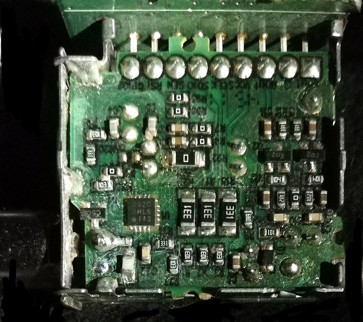

Eher war keine Zeit, deshalb jetzt erst die folgende Verständnisfrage
zur Fremdnutzung eines FM-Tuner-Chips - die Vermutung liegt hier auf
SI4705, allerdings ist das nicht sicher, da zwar nach Recherche der
Pinouts dieses Chips die Beschaltung auf dem beiliegenden Foto
übereinstimmen muß, allerdings der Chipstempel nicht den Angaben im
Datenblatt übereinstimmt. Denn da ist der Stempel der 2. Reihe mit der
Reversionsnummer  genannt und mit D beginnen soll, auf dem Chipstempel
aber zu sehen ist:
0520 Codierung für SI4705 ???
BHL6 ??????
*'i43* ?????
Hier entsteht Ungewissheit, aber die Schaltung stimmt pingenau .
Aber wenn es dieser Chip ist, ist mein Anliegen ein anderes:
Wie muss dann der *GPIO1*-Pin, *SEN*-Pin sowie der *RST*-Pin beschaltet
werden? Nach VDD, oder GND, oder NC ?
Desweiteren hab ich mal eine Schaltung gesehen, wo statt der
I2C-*SDIO/SCKL*-Leitungen an einem uPC, diese mit nur einem jeweiligen
Taster nach GND für das Tuning des Radios verwendet wurden. Geht sowas
auch auch hier? Einen passenden Controller besitze ich ja nicht, und
sowas zu programmieren, davon hab ich gleich null Ahnung. Zumal das
zugehörige Datasheed zwar in 320 Seiten pdf (!!) eine
Programmieranleitung beiliegen hat, nur kann niemand damit was anfangen,
der keine Ahnung von Programmieren hat. Also, woher soll ich sowas
nehmen, der fix und fertig anschließbar funktionabel vorbereitet ist?
Somit zum Verständnis hier mal nachgefragt wird, ob  man ein Radio mit
dem Chip auch ohne Controller aufbauen kann, der anderweitig abgestimmt
werden kann, zum Beispiel mit Poti nach VDD oder sowas.
Warum wird man hier fragen; Einfach gesagt; Weil diese Chips
abgleichfrei sind, super klein und zudem einen sehr sensiblen prima
Empfang bieten, was andre kompletten Radios nicht haben. Und solch
Fertig-Empfänger sich gut eignet für Batterie/Akku-Betrieb.
Ok, das führt hier zu weit, warum ich dieses Modul weiterverwenden
würde. Aber ich hoffe mal, der Sinn der Beschreibung ist hier erkennbar
erklärt.
Danke für für mich verständliche Vorschläge. Und bitte keine Anleitungen
für Microcontroller, davon verstest duuuu vielleicht etwas, ich aber
nicht.
Nun, man wartet auf brauchbares. Danke.
Naja, diese Sachen solltest du schon aus dem Datenblatt lesen und
verstehen können. Das ein RST ein Reset Pin ist und ob LOW oder HIGH
aktiv und mit welchem Timing, steht schon genau im Datenblatt. Auswendig
weiß ich es nicht mehr und extra für dich nachsehen, hilft dir wenig,
weil du musst es ja verstehen.
GPIO kan AFAIR über I²C programmiert werden was er da ausgeben soll. NC
ist klar - Not Connected.
Kann mich nicht erinnern, dass ich sowas im Datenblatt gelesen hätte.
Aber da ich diese Chips ohnehin über I²C steuere könnte es auch sein,
dass ich entsprechende Kapitel ausgeblendet/vergessen habe. Nur wenn es
so funktionieren würde wie du dir das wünscht, dann würde es sicherlich
als Feature schon sehr prominent am Anfang des Datasheets beworben.
Ich hab jetzt grad keinen Si470x zur Hand, aber ich meine 4705 steht da
schon drauf. Nicht wie auf deinem Bild. Ich glaub nicht, dass das ein
Silabs ist.

Nenee, da steht das grstempelte drauf wie das beschrieben hab. Hab das
mit der starken Lupe entziffern könen. Und wenn ich das
Datasheed-Applikationsschaltbild mit der Platine vergleiche, dann stimmt
die Beschaltung 100% überein.
Was ich erwähnte wegen den Tasten statt über I2C Bus zu steuern, sowas
fand auf einem russischem Forum. Dort war u.a. eine Schaltung mit dem
RDA5807-QFP16 sowie einem SI4704 , beide hatten am SCKL 1 Taste und am
SDIO 1 Taste 0 für Tune; und an GPIO 1 und GPIO2 Taste für Volume.
Am Line Out des Chips dann direkt Kopfhöhrerbuchse. Und das
verwundertemich, da such da nichts im Datasheed erwähnt wird, aber zu
funktionieren scheint, denn da waren auch die Funktionstestvideos zu
sehen. Aber alles, was sonst da war, - ich bin der russischen Sprache
nicht mächtig und konnte das in der Beschreibung daher nur so deuten. In
Videos war auch kein Zusatzgerät wie Arduino, Raspery oder sowas zu
sehen. Da doese Seite derzeit pffline ist, hab ich nur das beigefügte
Schaltbild als Tip.

Teilweise schwer zu lesen, weil du dauernd falsche Buchstaben reinhaust,
aber -
H.F. schrieb:
> Da ich nicht weiß, ob durch Taster am I2C-Bus dann der
> Chip das verträgt, oder kaputt geht.
Wenn du in nicht per ESD Entladung zerstörst, warum sollte mit einem
Taster am I²C was kaputte gehen können? Macht doch nichts anderes als
der I²C Master auch machen würde - Pin gegen Masse ziehen. Auf + gehören
sowieso die Pullups. Sicherheitshalber einen ca. 500R in Serie (oder
auch 1k bei 10k Pup) zum Taster, schadet sicher auch nicht.
Irgendwie ganz dunkel kann ich mich schon an sowas erinnern. Aber ob das
gerade beim Si4705 war den du meinst am Print zu haben, oder einer
anderen Version, oder einer speziell programmierten Version..... Da
gibt's hinten nach noch Ziffern nach der Typenbezeichnung die die
Programmversion (Features) angeben.
> auch auch hier?
Nee, allervermutlichst nicht.
Ich glaube mich zu erinneren, daß es früher einmal einen Chip gegeben
hatte, den man analog ansteurn konnte, aber das war kein SI4705. Da
wirst du dich auf das Programmieren eines µC gefaßt machen müssen - ob
dir das nun gefällt oder nicht. I2C ist im Prinzip leicht, das packst
du.
