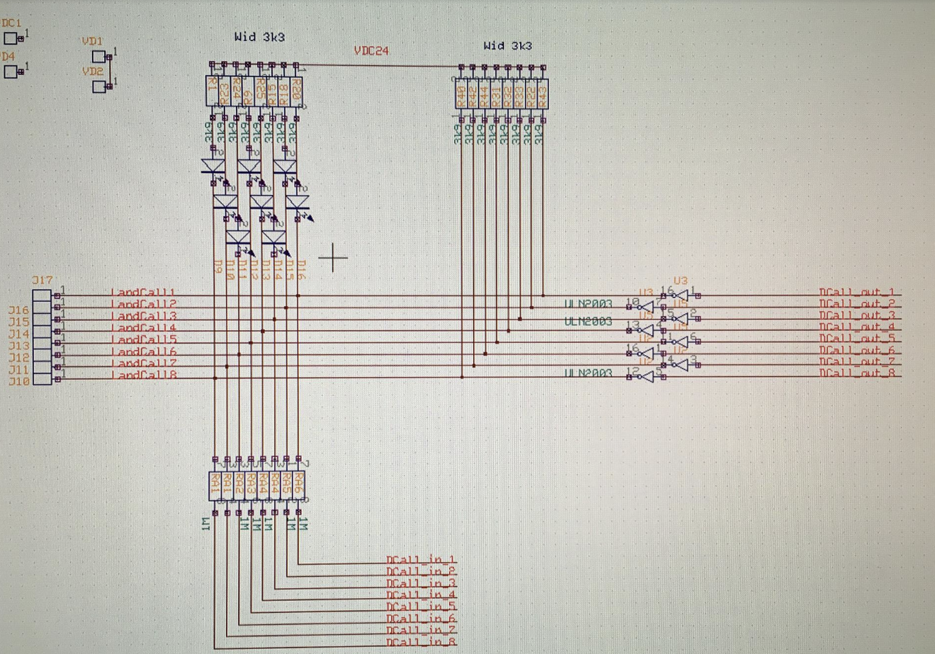

Hi Leute,
ich weiß meine gepostete Schaltung ist nicht konform mit den
Spezifikationen vom Datenblatt des Microcontrollers. Aber beim ATMEGA
128 war die Schaltung dank des 1mOhm kein Problem und führte bei weiter
über 1000 ausgelieferten Platinen niemals zu einem Problem. Jetzt frag
ich mich, ob das beim STM32 ebenfalls ohne weiteres möglich ist. Hat
jemand Erfahrung, ob die von mir gepostete Schaltung STM32 tauglich ist?
Für hilfreiche Kommentare wäre ich dankbar.
lg Flo

Die 1mOhm Widerstände sind völlig sinnlos in der Schaltung. Einen 78L24
mit 24V am Eingang erzeugt auch keine 24V am Ausgang. Und ohne
Kondensatoren läufst du Gefahr, dass der Regler schwingt.
Warum überhaupt Pull-ups nach 24V? Warum nimmst du nicht die Versorgung
des uCs als Pull-up Quelle?

Selbst mit 1MOhm ist die Schaltung eine Fehlkonstruktion. Du versuchst
den einen Designfehler mit einem weiteren Designfehler zu verbergen.
Wenn du eh die Platine neu erstellst, dann mach es gleich richtig.

Nein, nicht absurd, sondern technisch begründbar. Neben dem Thema mit
dem Linearregler ist die Dimensionierung des Eingangs zweifelhaft. Der
ATmega128 hat 1uA Eingangsstrom maximal. Das macht bis zu einem Volt am
1MOhm Widerstand - ohne dessen Toleranzen. Der Low-Pegel wird aber erst
unter 0,2Vcc garantiert. Bei 5V bist du hart an der Grenze. Bei einer
niedrigeren Spannung befindest du dich in einem undefinierten Bereich,
bei dem der zurückgelassene Wert Glücksache sein kann. Das kann
funktionieren, ist aber nicht garantiert.
Bei einem STM32F103 ist der Leckstrom schon drei mal so hoch. Da ist die
Wahrscheinlichkeit groß, dass du permanent einen High-Pegel misst, egal,
was am Eingang passiert.

Da ja nirgends steht, dass das Goldkontakte sind, kann die höhere
Spannung verbunden mit den 8mA Strom schon seine Berechtigung haben
(Wetting current). Ich würde persönlich die Schaltung auch nicht so
gestalten, dieser 1M in Verbindung mit den internen Schutzdioden
empfinde ich als suboptimale Sparschaltung. Ganz nebenbei bringt der 1M
alleine auch keinen gescheiten ESD-Schutz.
Die Frage war aber ja, ob man das bei einem 3.3V Controller so machen
kann. Der Abstand zwischen L- und H-Schwelle ist ja naturgemäß kleiner.
Grundsätzlich sollte das funktionieren.
Wobei Du aber schon die Kritik annehmen solltest, dass das Design ein
wenig i-bäh ist.
Dann ist mir noch etwas aufgefallen, da steht 3K 1206. Das sind am
Widerstand 192mW bei gedrückter Taste. Jaja, der kann 250mW bei
Raumtemperatur. Aber mir wäre es mit Derating zu knapp. Auch wenn das
seit 1000 Jahren so läuft.

Ich hab jetzt mal die original Schemata bekommen. Ich hab die Schaltung
die ich gepostet habe nur grob nachgezeichnet und als Testplatine mal
ausprobiert mit dem Ergebnis das es mit dem STM32 auch ohne Probleme
alles funktioniert. Nur wie lange ist die Frage wenn man über die
maximum Ratings liegt. Dem LDO hab ich nur als Strombegrenzung
missbraucht.

Davon abgesehen, bringen 24V an 1MOhm <<24uA. Jedes geringe äußere Feld
hustet Dir da schon rein. Das Ganze ist Murks^3.
Von der Spannungsreglerbeschaltung, wie au wei und Christian L. schon
bemerkten, will ich gar nicht mehr anfangen. Gruselig!
Tip: Es gibt auch Spannungsteiler, wenn man es schon unbedingt primitiv
halten will.
Tu Dir (und Deinen Kunden) einen Gefallen und mach eine neue Platine mit
einem anständigen Design.
