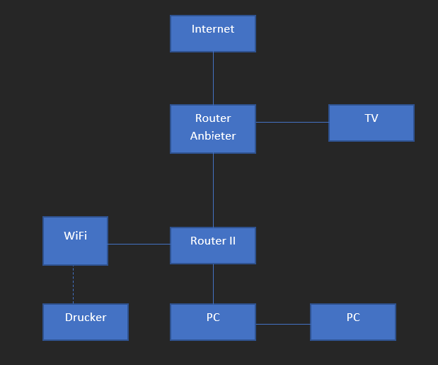

Danke für die Antworten.
Gemeint ist RJ45 3.5GBit/s LAN mit Kabel.
Warum 2 Router, erste Idee?
Weil ich möchte das mein Netz unabhängig vom Anbieter Router
funktioniert. Der Anbieter Router sollte nur für Internet und TV sein.
Dadurch musst aber einen neuen Router haben da ja auch WiFi über diesen
laufen muss.
Siehe Bild.
Nachteil ich muss nicht nur einen neuen Router, sondern auch neue Switch
haben vom Router II zu den Geräten, mindestens zu NAS.

Dafür braucht man keinen Router. Es reicht ein WLAN-Accesspoint.
amle schrieb:> Warum 2 Router, erste Idee?> Weil ich möchte das mein Netz unabhängig vom Anbieter Router> funktioniert. Der Anbieter Router sollte nur für Internet und TV sein.
Zumindest in Deutschland kannst du auch statt des Anbieter-Routers einen
eigenen betreiben. Der Anbieter ist verpflichtet, ggf. nötige
Zugangsdaten rauszurücken. Ein Router-Zwang ist gesetzeswidrig.
Zwei Router trennen Netze ggf so, dass über den Router des Providers
kein Zugang zum inneren Netz besteht. Sicherheitsphilosophie. Ist aber
u.U. komplexer einzurichten, als ein separater dummer Switch und ein
extra AP.

So, hat nun der erste Router eine 2,5G-Schnittstelle und brauch damit
der zweite Router eine 2,5G als Eingang oder reichts, wenn der zweite
Router die 2,5G intern bereitstellen kann?

Danke allen für die Tips.
Ich werde den Router des Anbieters nehmen (hat 1x 2.5Gb Lan) mit einem
neuen Switch 100/1/2.5Gb verbinden, von dort auf NAS mit 4x2.5GB und PC
mit 1GB. Der Rest ist das 1GB Lan oder WiFi 6. Und die WiFi
Erweiterungs-Box habe ich ja auch schon.
Ist am günstigsten.
Für den Anfang reichts.
Und der Stau aufem NAS ist somit weg.
Grüsse
amle schrieb:> Und der Stau aufem NAS ist somit weg.
Dein Schema enthält kein NAS. Wolltest du uns gezielt in die Irre
führen? Das ist ja nicht nur die übliche Salamischeibe, sondern eine
klare Falschangabe.

> Leider hab ich kein Visio, um alles super genau zu plazieren, es ging ja> um den Router und den/die Switch in erste Linie der IP ist das doch egal> was da für ein Gerät dahinter ist, Hauptsache Daten > 1GB
Weder TV noch Drucker noch Wifi brauchen aber Daten größer 1GBit/s.
Deshalb hat man bei dem Bild auch den Sinn von 2.5G nicht erkannt. Und
ein ordentliches Schema bekommt man auch in Paint hin.

amle schrieb:> Was hast Du mit Deinem NAS?
Naja, du hast dich im Text zu deinem Schaubild halt auf ein dort gar
nicht vorkommendes NAS bezogen:
amle schrieb:> Siehe Bild.>> Nachteil ich muss nicht nur einen neuen Router, sondern auch neue Switch> haben vom Router II zu den Geräten, mindestens zu NAS.> Spiel ja keine Rolle was da alles noch dran ist.
Na dem obigen Satz nach zu urteilen, spielt es wohl doch eine Rolle.
> Ich möchte auch nicht meine Infrastruktur hier kund tun, verständlicher> weise... werde also sicher keine Netzwerkplan mit den IPS den Standorten> und Passwörtern hier raufladen...
?? Das hat nirgends jemand verlangt. Wenn du schon ein Bild deiner
Netzwerk-Struktur zeigst, ist es aber durchaus hilfreich, wenn die
Dinge, auf die du dich dann beziehst, auch tatsächlich dort auftauchen.
