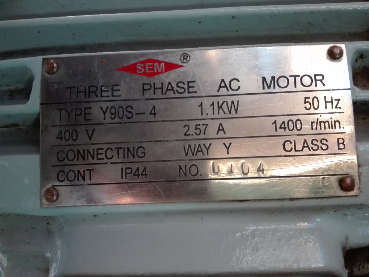

Ich habe mir eine kleine Drehbank gekauft, wie so häufig haben
entsprechende Maschinen einen 380V Anschluss... um die Drehbank in der
Heimwerkstatt ohne 380V Anschluss nutzen zu können, möchte ich einen
Frequenzumrichter (2,2kW, Typ Mitsubishi FR-D720S) benutzen, und den
1,1kW Asynchronmotor in Dreieckschaltung an 230V, 3-phasig benutzen.
Das ganze wäre nicht meine erste Umrüstung auf FU, was mich aber in
diesem Falle stutzig macht ist das Typenschild. Dort ist nur 380V in
Sternschaltung, nichts aber von 230V in Dreieckschaltung angegeben, s.
angehängte Datei.

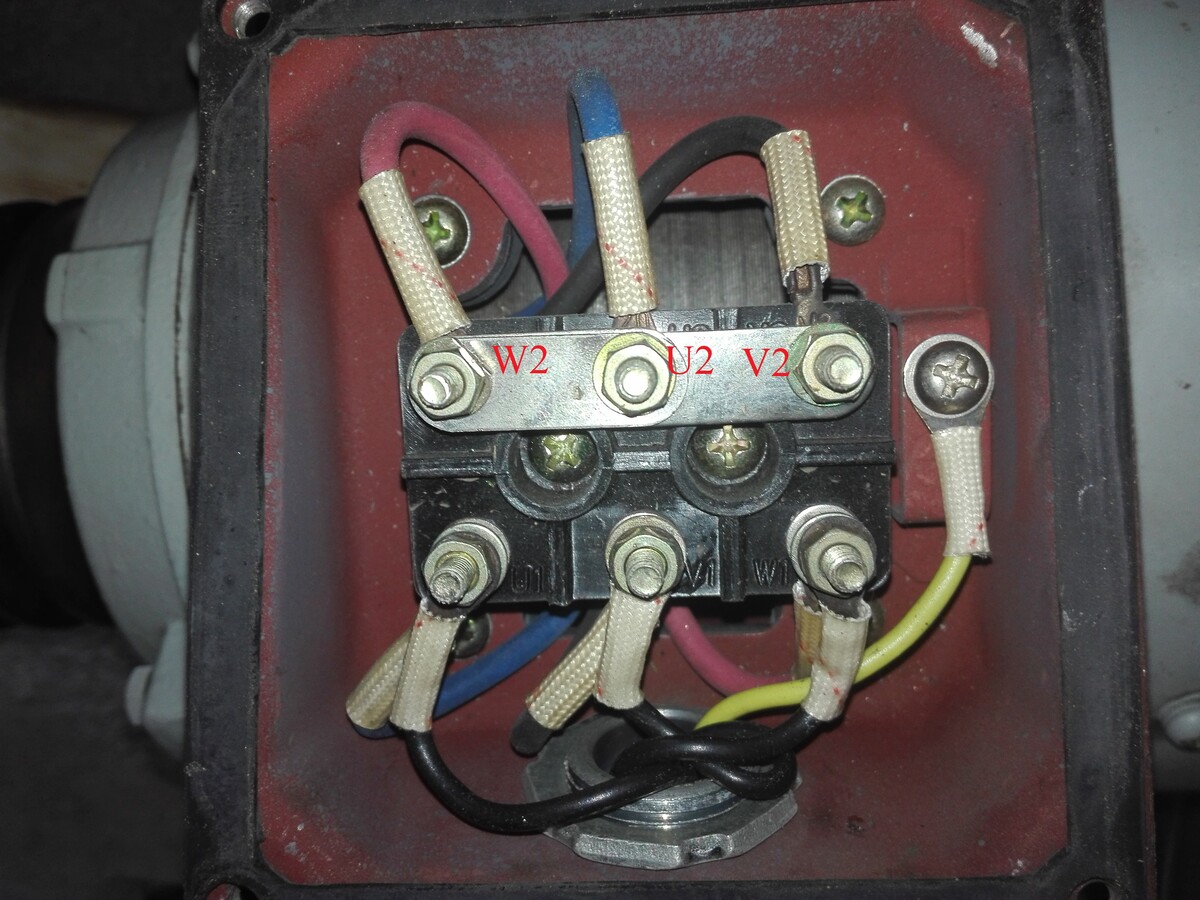

Nun ist es aber so, dass auf der Innenseite des Deckels beide
Verschaltungen aufgedruckt sind und auch eine zusätzliche Brücke
vorhanden ist, um von Stern auf Dreieck umzuklemmen.
Ich habe einmal alle Brücken abgenommen und es sind nur Widerstände
zwischen U1->U2, V1->V2, W1->W2 von ~5 Ohm messbar; wenn der Motor die
Sternschaltung intern "festverdrahtet" hätte, müsste ich ja jeweils
zwischen U1 und U2,V2,W2 einen Widerstand messen und bei V1 oder W1
gleichbedeutend?
Meiner Meinung nach kann dieser Motor also mit 230V im Dreieck betrieben
werden, oder gibt es noch andere Gründe, die dagegen sprechen würden?
von H. H. (Gast)
> werden,
Kann er.

Der angesprochene Motor kann in Dreieckschaltung deshalb mit einem 230V
FU mit Einstellung 230V Strangspannung und 50Hz Eckfrequenz betrieben
werden.

1. Alles bestens. Klemm den Motor auf Dreieck um, so wie im Deckel
beschrieben und hänge ihn an deinen FU. Das klappt 100%ig. Das
Typenschild war einfach zu klein, um alles raufzuschreiben.
2. Ignoriere den Blödsinn, den manche Leute hier schreiben. Weder wird
die Spannungsfestigkeit der Wicklungen überschritten, noch ist da
irgendwas mit 690V im Spiel.
Die Beiträge von hhinz sind richtig und glaubwürdig.

Was du wohl übersehen hast:
Der TE möchte den Motor nicht an einem 400V Drehstromnetz laufen lassen
(egal ob jetzt direkt an unserem Versorgugnsnetz oder hinter einem
zwischengeschalteten FU) bei dem in Sternschaltung jeder Aussenleiter
230V gegenüber dem Sternpunkt hat, sondern er möchte das ganze in einem
230V Drehstromnetz laufen lassen, bei dem Aussenleiter nur eine Spannung
von ~130V gegenüber dem (jetzt hypothetischen) Sternpunkt hätte.
Das ist der Typische Fall wenn man einen FU hat der nur einphasig
gespeist wird aber drei Phasen ausgibt.
Diesen Weg wird bei überschaubaren Leistungen genutzt wenn man die
Vorteile eines FU haben möchte ohne auf einen "Drehstromanschluss"
angewiesen zu sein.
Z.B. bei Elektrogeräten die auch bei Privatleuten irgendwo im Hobbyraum
im Keller zum Einsatz kommen sollen oder wo öfter damit zu rechnen ist
das der Standort gewechselt werden soll und deshalb das Legen eines
Anschlusses mit allen drei Phasen unwirtschaftlich ist.
Und sofern da intern nichts fest im Motor verdrahtet ist spricht da auch
nichts dagegen diesen Motor in dieser Schaltung einzusetzen.
Denn IN DIESEM Fall ist der Spannungsunterchied zwischen den Wicklungen
in Dreieckschaltung (bis minimale Unterschiede durch die Wandlung im FU)
EXAKT
GENAU SO GROß wie bei einem Betrieb dieses Motor in Sternschaltung
direkt an unserem Versorgungsnetz.
Carsten

von N. A. (bigeasy)
Karl B. schrieb:
> Dass ein FU im Spiel ist, kommt ja erst salamitaktikmäßig
> hinterhergeschmissen. Da sieht das Ganze schon völlig anders aus.
Hannes K. schrieb:
> Hallo in die Runde,
Der zweite Satz im Eröffnungspost ist bei Dir bereits Salamitaktik?
Ich bin mir sicher, die Fragestellung des TE hast Du nicht einmal
gelesen (geschweige denn verstanden).

von Hannes K. (kaffeehaus)
Ich bin erst an diesem Wochenende dazu gekommen, das ganze zu
verdrahten. Auf jeden Fall habe ich den Motor auf Dreieck umgeklemmt und
an besagtem 230V Frequenzumrichter angeschlossen und der Motor läuft
absolut problemlos.
Vielen Dank an die User, die mir weitergeholfen haben, z.b. hhinz. Bei
einigen Antworten hier kann man aber echt nur mit der Stirn runzeln...
