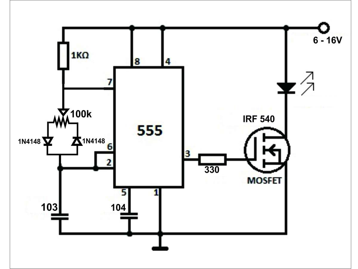

Hallo zusammen, ich möchte eine 100 W Halogenleuchte (12V) mit einem Drehpotentiometer dimmen. Worauf muss ich da bei der Auswahl achten? Ich hab so ganz kleine 10 kΩ Poti da, die sollen bis 200V gehen, haben aber nur eine Leistungsangabe von 0,125 Watt. Ich bin mir nicht sicher, ob die für meinen Fall geeignet sind oder schlimmstenfalls durchbrennen. Wenn das Licht voll aufgedreht ist, fließen ja immerhin gut 8A da durch. Danke und viele Grüße D.M.

H. H. schrieb: > D. M. schrieb: >> Okay. >> Kannst Du mir das etwas konkreter erklären? >> >> Vielleicht hätte ich noch erwähne sollen, dass die Leuchte an einem >> Trafo hängt, der auf 12V eingestellt werden kann. > > Konkretisiere "Trafo". Dr.meter Labornetzteil 0-30 V / 0-10 A Ich möchte die Leistung aber nicht direkt am Trafo einstellen. Zum einen ist es unbequem, da wo der steht und zum anderen habe ich schon aus Unachtsamkeit eine Birne gehimmelt. Meine Vorstellung ist, den Trafo auf 12V einzustellen und mit einem Drehpoti in "greifbarer" Nähe die Beleuchtung zu regulieren. Konkret geht es um eine Mikroskopbeleuchtung, wo man das Licht immer wieder mal nachjustiert.

Andreas H. schrieb: > Bevor Du Deine Bude mit Strombergs 100Watt Poties abfackelst Eben. Besonders kurz vor der Endposition kommt es meistens zum Durchbrennen der Schleiferbahn. Besser wäre da eine PWM-Steuerung (siehe Bild). Da wird dann nix mehr warm.

H. H. schrieb:
> Evtl. sollte man die Schaltfrequenz auf 50-100Hz runter setzen.
Was ist der Grund dafür und wie würde man das ggf. machen?
#6691651
D. M. schrieb: > H. H. schrieb: >> Evtl. sollte man die Schaltfrequenz auf 50-100Hz runter setzen. > Was ist der Grund dafür Funkstörungen. > und wie würde man das ggf. machen? Ein kleinen Kondensator austauschen.

Mit so viel Feedback hatte ich gar nicht gerechnet. Danke dafür. H. H. schrieb: > D. M. schrieb: >> Dr.meter Labornetzteil 0-30 V / 0-10 A > > Also kein Trafo, sondern ein Labornetzteil. > > https://www.ebay.de/itm/173629983374 Ich habe zu diesem Vorschlag noch zwei Fragen. 1. Ist damit eine Regelung 0-100% möglich oder leuchtet bei niedrigster Stellung das Birnchen immer noch? 2. Hat die Verwendung einen nennenswerten Einfluss auf die Lebensdauer der Birne? Die ist nämlich mit durchschnittlich 50h angegeben und damit ohnehin nicht sonderlich berauschend. Danke und Gruß D.M.

D. M. schrieb: >> Ebay-Artikel Nr. 173629983374 > > Ich habe zu diesem Vorschlag noch zwei Fragen. > > 1. Ist damit eine Regelung 0-100% möglich oder leuchtet bei niedrigster > Stellung das Birnchen immer noch? Leuchtet nicht mehr. > 2. Hat die Verwendung einen nennenswerten Einfluss auf die Lebensdauer > der Birne? Die ist nämlich mit durchschnittlich 50h angegeben und damit > ohnehin nicht sonderlich berauschend. Gedimmt lebt die Lampe länger. Längeres zu starkes dimmen führt aber zu schwärzung des Glaskolbens, was durch kurzen Betrieb bei höherer Leistung wieder verschwindet.
