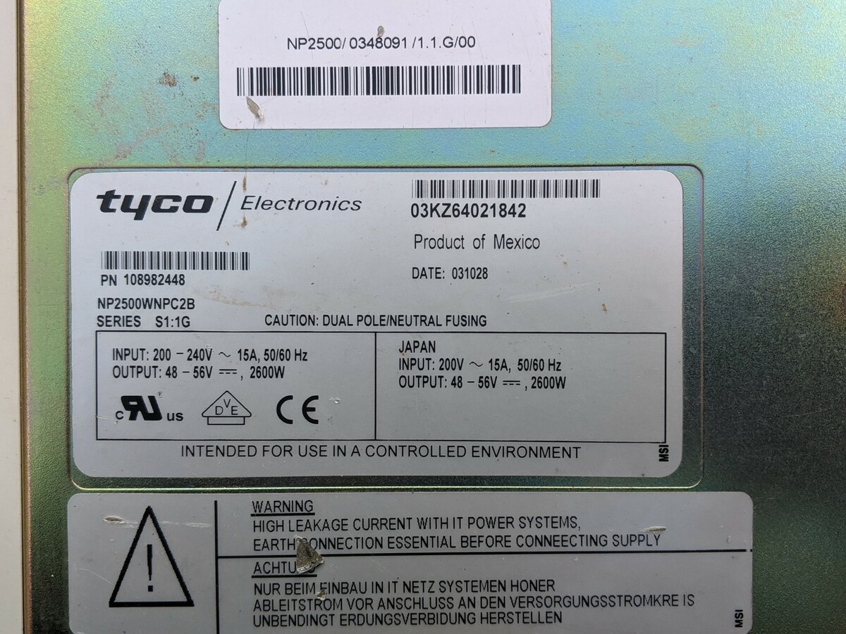

Mit welchen Pins bekomme ich ein 48V 2600W Tyco NP2500 Netzteil zum Laufen ?
OP (Firma: Verliererland) #6691873
Okay in einer Anleitung zum np werden die Pins erklärt:

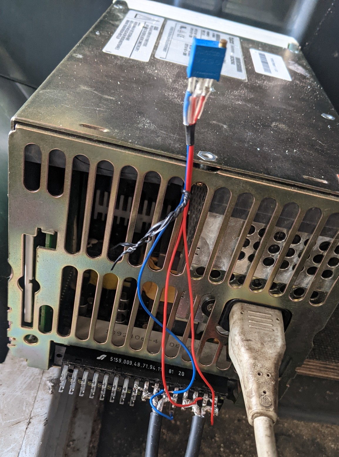

OP (Firma: Verliererland) #6692138
Selberbastler schrieb:
> da kannst du ziemlich einfach die spannung mit navhregeln, indem du ein
> offset gegen die tatsächliche spannung erzeugst.
Danke. Dann kontaktiere ich RS+ nicht gleich am Stecker auf Plus sondern
über getrenntes Kabel. Das kann ich dann an Poti zwischen plus und minus
hängen.
Steht aber in der Anleitung dass damit nur 1V machbar sind.
Die MissingModule Pins übersetzt Google mit
"Der Durchgang zwischen diesen Pins zeigt das Vorhandensein des
Leistungsmoduls an."
Vielleicht bedeutet dieses dass ich die beiden Pins kurzschliessen muss.
Wobei das wohl eher Output Pins sind mit denen der Verbraucher erkennen
kann ob das Netzteil angeschlossen ist. Vielleicht Brauch sie also gar
nicht.

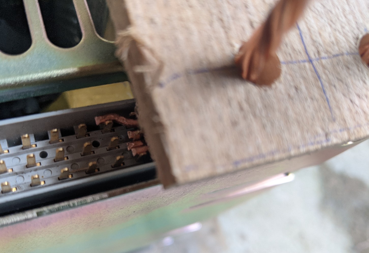

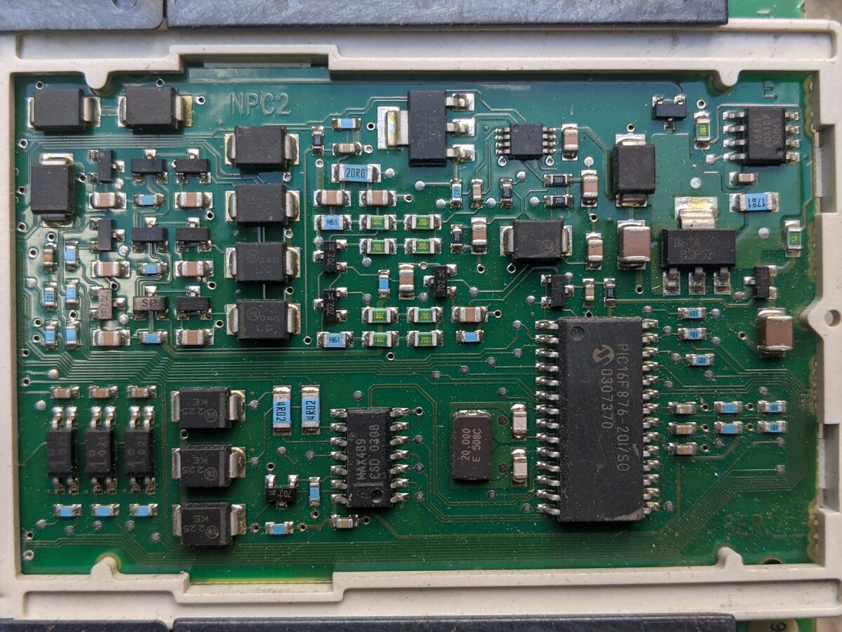

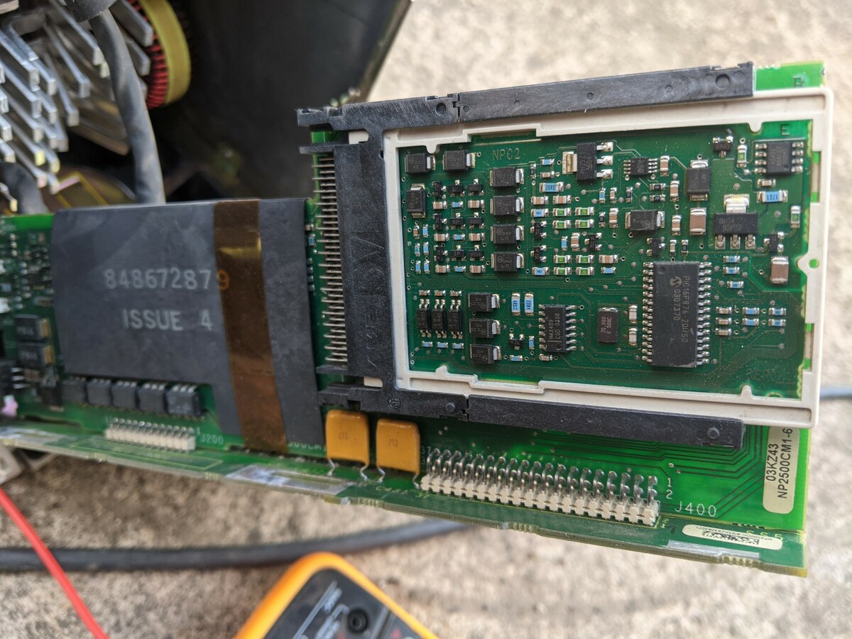

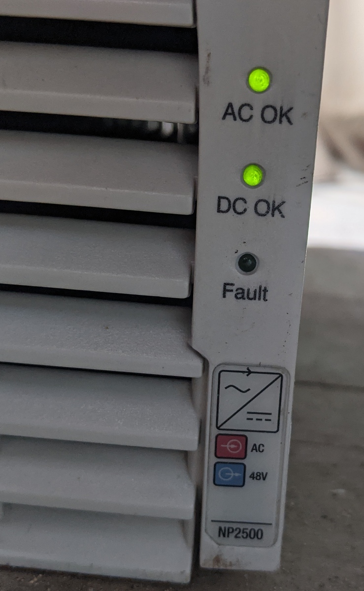

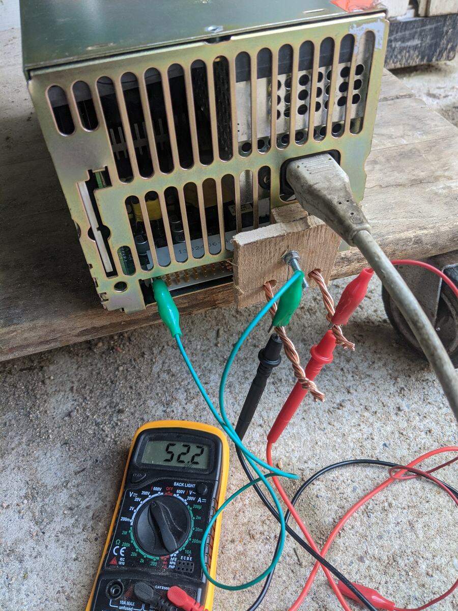

OP (Firma: Verliererland) #6692304
Matthias S. schrieb:
> Das R. schrieb:
>> Brauch ich wohl nicht.
> Hmm, zumindest kannst du damit das Netzteil ausschalten, wenn der
> Ladevorgang beendet ist.
Treffer es läuft :-)
Siehe Fotos.
Hab provisorisch je vier 2,5qmm Kupferdrähte zwischen die Pin Reihen
gedrückt.
Jetzt werde ich erstmal Stecker bestellen :-)

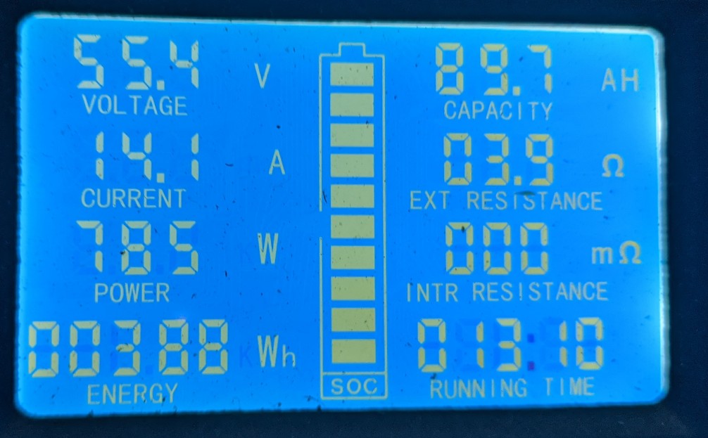

OP (Firma: Verliererland) #6704807
> die remote sens pins sind messtrippen die dafür da sind an der Last
> statt am netzteil-ausgang die spannung zu messen auf die geregelt wird -
> um bei hohen strömen die verluste in den leitungen auszugleichen.
Nachdem Stecker und 6qmm Solarkabel bei mir eingetroffen sind hab ich
jetzt dauerhafte Lösung gelötet.
Und in der Tat, mit 10k Poti an RS+ kann ich die Spannung bis auf die
maximale Spannung von 48V hochregeln. Dann schaltet die Kiste ab.
Wenn ich auf diese Weise 46V = 4x 14V einstelle und das Gerät einschalte
schafft es das Netzteil aber nicht die 46V zu stabilisieren, schwankt
wild umher und schaltet dann ab.
Mit so 70% vollen AGM Akkus hingegen klappte es auf Anhieb und zu Anfang
flossen 1,5kW in die Akkus.
Ob das auch mit leeren Akkus klappt und das Netzteil wirklich sauber bei
50A abregelt, müsste noch getestet werden.
