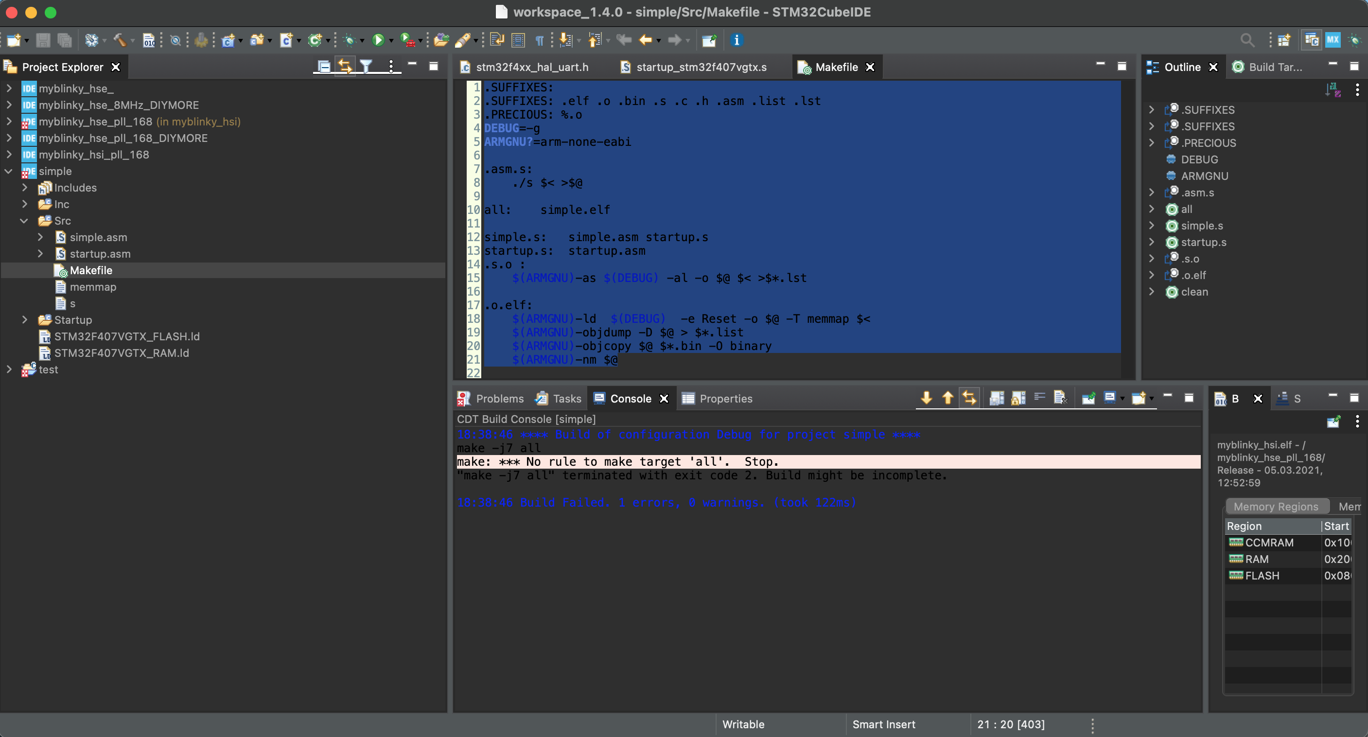

Hier mal ein Beipiel, um zu demonstrieren, was nicht geht (die
Inkludierung des Makefiles bzw. auch das Inkludieren von Assembler
files). Dabei ist es unbedeutend, ob ich die in .inc umbenenne oder
nicht. Auch .inc files werden nicht gefunden.
STM32Cube benutzt offenbar temporäre Verzeichnisse (oder ein VFS?) für
seine Kompilation.
Vielleicht kann man das irgendwo beeinflussen?
/var/folders/kc/5p61t70n0llbn05934gj4r_w0000gn/T//cczu9Dvs.s:478: Error: can't open startup.s for reading: No such file or directory
Persönliche Seite #6693386
Im "normalen" Eclipse-CDT kann man hier auswählen das ein Makefile
verwendet wird. Schau mal ob STM32CubeIDE das genau so macht.
> seine Kompilation.
Eclipse-CDT legt im Projektverzeichnis für jede Konfiguration ein
gleichnamiges Build-Verzeichnis an (also z.B. "Debug"/"Release"), und
darin wird der Compiler/Assembler/make aufgerufen. Normalerweise ist es
aber kein Problem Dateien im Projektverzeichnis "einfach so" direkt zu
inkludieren. Dieser kryptische Pfad sieht jedenfalls nicht so aus als
wäre er von Eclipse angelegt worden.
Dein Makefile ist aber etwas... unorthodox? Was macht dein eigener
Präprozessor?

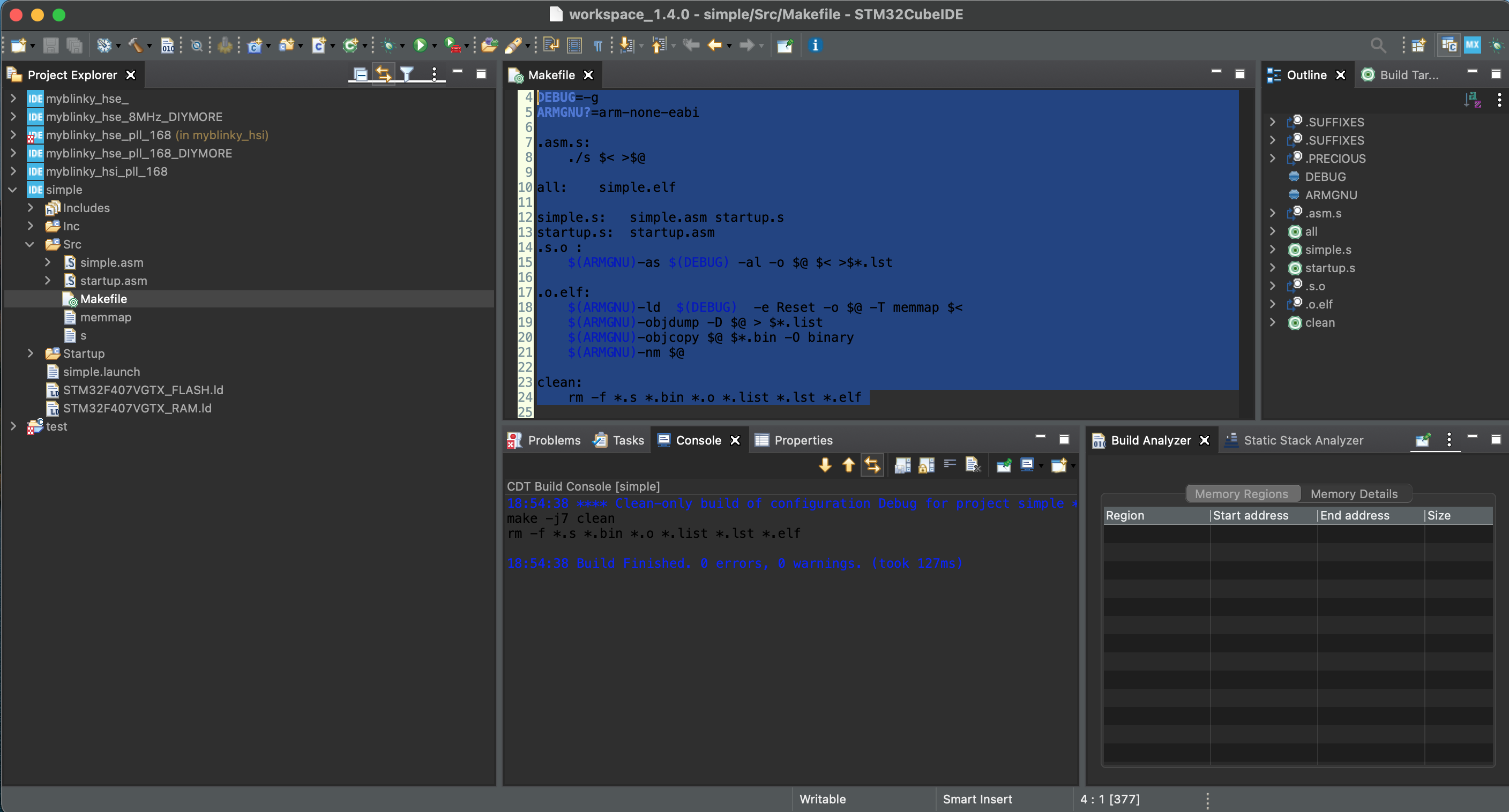

OP #6693762
> Präprozessor?
In dem geposteten Beispiel ist es nur ein einfaches sed-Skript, das die
.asm-Syntax in .s-Syntax konvertiert, im wesentlichen nur Kommentare mit
'@' zu versehen.
Aber es sind noch viele andere Pre- und Postbuildskripte auszuführen.

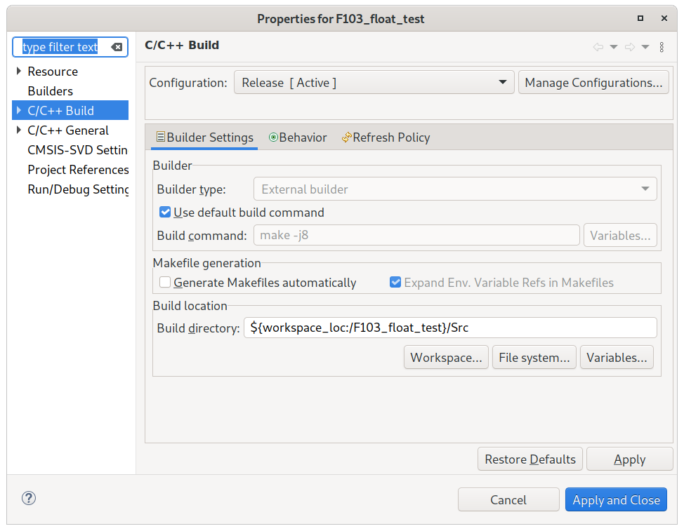

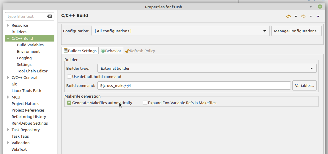

OP #6693799
Stefan ⛄ F. schrieb:
> Bei der STM32 Cube IDE sieht der Dialog etwas anders aus, aber es ist
> dennoch die richtige Stelle.
Danke. Gefunden. Abwählen des Punktes "Generate Makefiles
automatically".
Jetzt muß man noch das Working directory ändern. Debug wird nicht mehr
angelegt. Wenn ich Src als working directory setze, nimmt CUBE auch mein
Makefile.

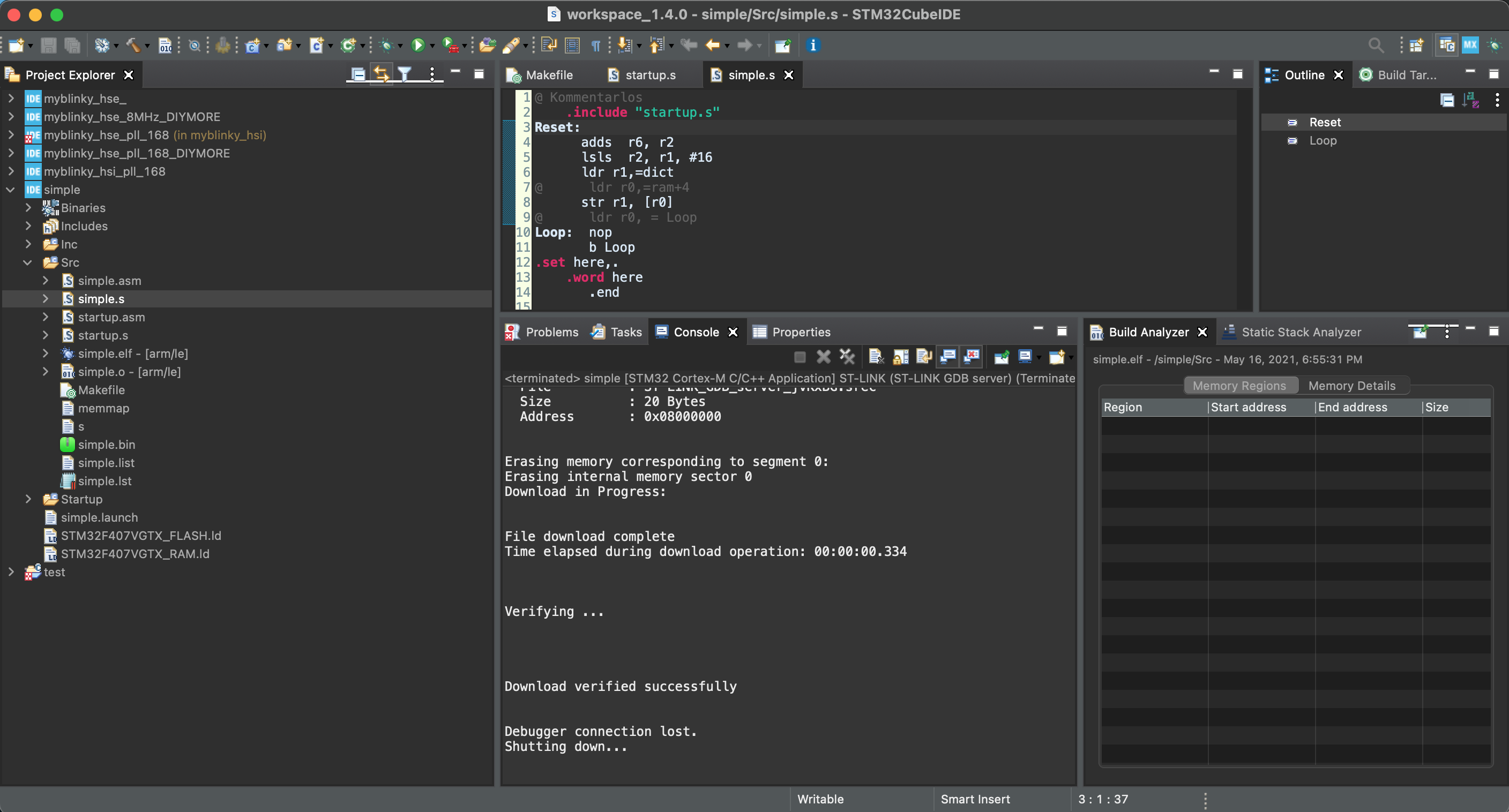

Jetzt komme ich ein Stück weiter, allerdings kriege ich keinen
Breakpoint gesetzt. Würde gerne starten und auf Reset: anhalten.
Nebenfrage: wie untersucht man memory im STM32CubeIDE?
