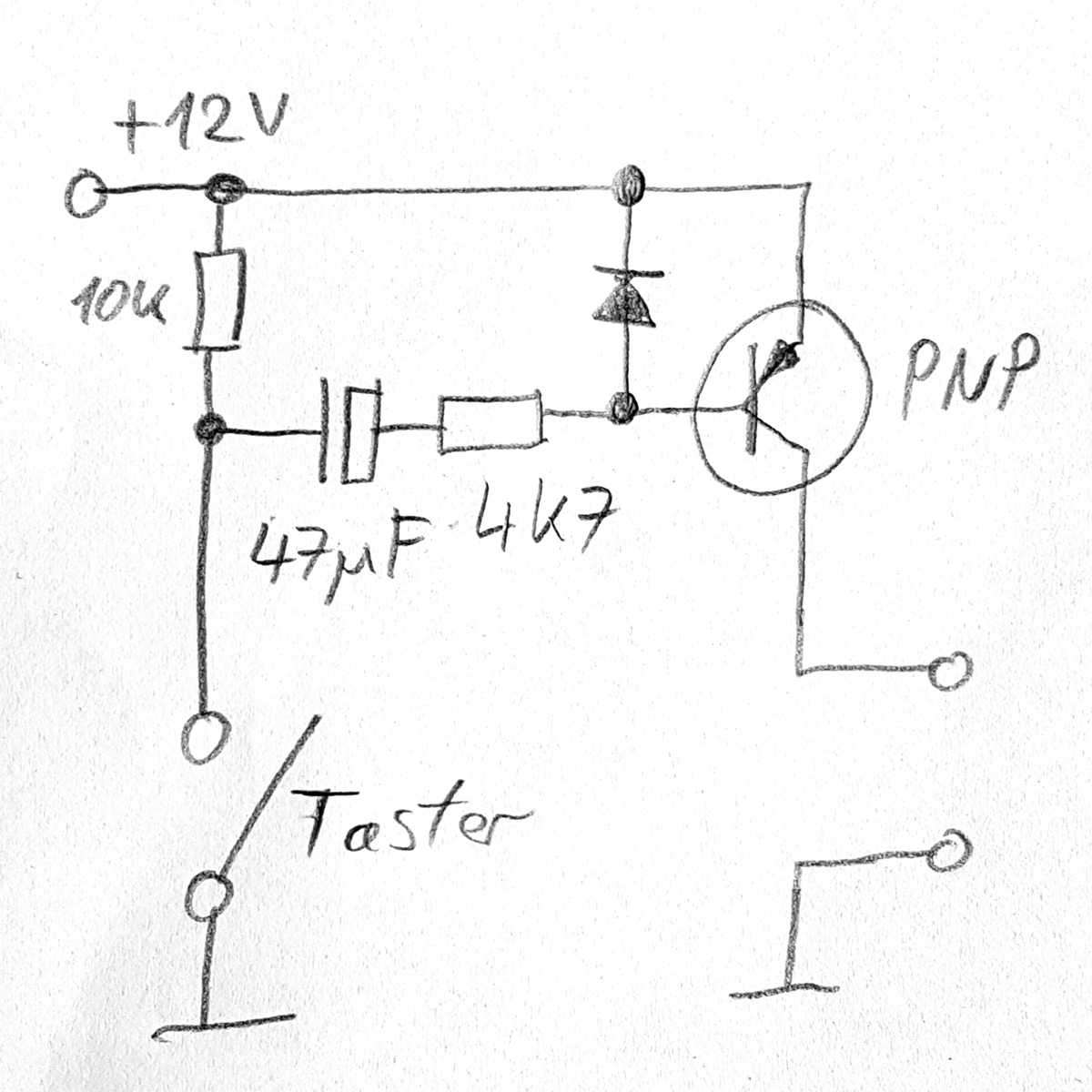

ich suche bzw. rätsel über eine ganze einfach Schaltungsfunktion.
Folgende Funktion soll realisiert werden:
Wird ein Taster gedrückt schaltet ein Transistor durch für ca. 1s.
Dabei spielt es keine Rolle wie lange der Taster gedrückt wird, der
Ausgang soll immer für 1s High-Pegel haben.
Könnte mich damit auch abfinden dass wenn der Taster kürzer als 1s
gedrückt wird das Ausgangssignal auch kürzer als 1s auf High ist.
Wichtig ist nur das alles oberhalb der Sekunde ignoriert wird.
Vielen Dank im Voraus.
MFG Mark
von Falk B. (falk)
Hochpass bzw. Monoflop.
von Stefan F. (Gast)
Monoflop, und zwar in der Variante "nicht retriggerbar".

Falls du eine schnellere Erholzeit als 3 Sekunden benötigst, kannst du
die Diode auch zwischen Elko und 4k7 Widerstand nach Plus einbauen. Der
10k Widerstand kann dann auch auf 1k verkleinert werden.

Diese Schaltung schaltet nicht sauber. Wenn der Taster losgelassen wird,
leitet der Transistor langsam immer schwächer. Das ist ein analoges
Verhalten.
Da fehlt (wie so oft) ein Schmitt-Trigger.
von Helmut Hungerland (Gast)
Stefan ⛄ F. schrieb:
> Wenn der Taster losgelassen wird, leitet der Transistor langsam immer
> schwächer.
Genau das Gegenteil ist der Fall. Der Transistor sperrt beim Loslassen
abrupt, weil die Basis volles Pluspontential über den Kondensator
bekommt (sogar noch höher als Vcc).
Aber trotzdem hast du irgendwie Recht. Denn kurz bevor der Elko geladen
ist, sperrt der Transistor allmählich. Etwas beschleunigen könnte man
das noch mit einem 10k Widerstand parallel zur BE-Strecke. Zum Schalten
eines Relais würde das ausreichen, ansonsten ist, wie Ben B. schon
sagte, ein NE555 besser.
Tschuldigung, ich meinte: Wenn der Transistor nach der maximal 1s
abschaltet während der Taster länger gedrückt wird.
Dein Zeitglied beruht auf einem Elko, der langsam umgeladen wird. Da ist
nichts, was diesen langsamen allmählichen Vorgang in ein klares
Umschalten zwischen An und Aus umsetzt.
Wie gesagt, es fehlt ein Schmitt-Trigger.

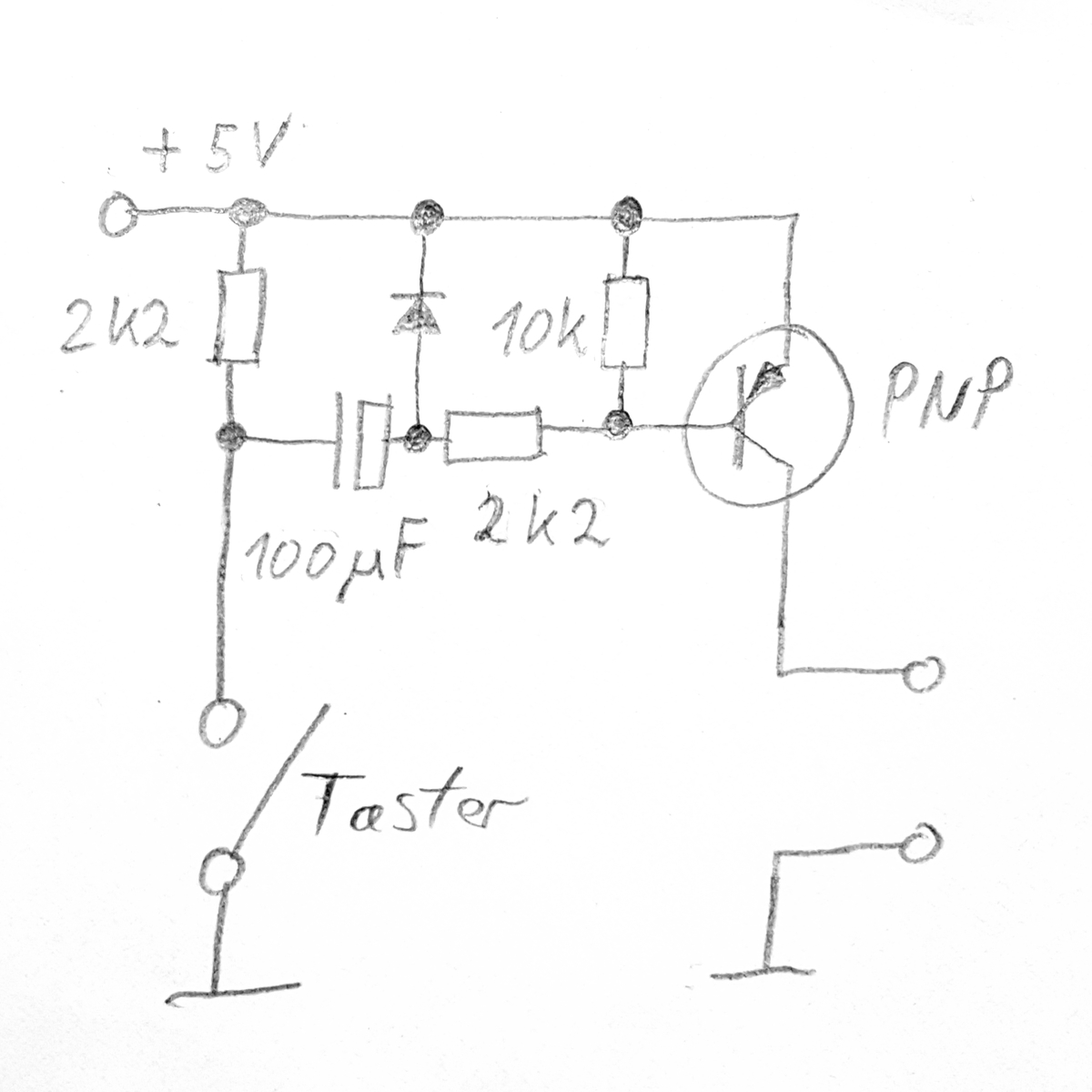

von Peter E. (Gast)
was müsste an der Schaltung geändert werden um es mit 5 Volt zu
betreiben?
Vielen Dank & Gruß
Peter
von H. H. (Gast)
> betreiben?
Nichts.

von Michael M. (Firma: Autotronic) (michael_metzer)
Peter E. schrieb:
> Hallo,
> betreiben?
> Vielen Dank & Gruß
> Peter
So wie Herr Hinz schon sagte, im Prinzip nix.
Helmut Hungerland schrieb:
> Etwas beschleunigen könnte man das noch mit einem 10k Widerstand
Der 10k Widerstand sorgt auch für ein vernünftiges Sperren des
Transistors. Ich habe ihn mal in Helmut Hungerland seine Schaltung mit
reingemalt.

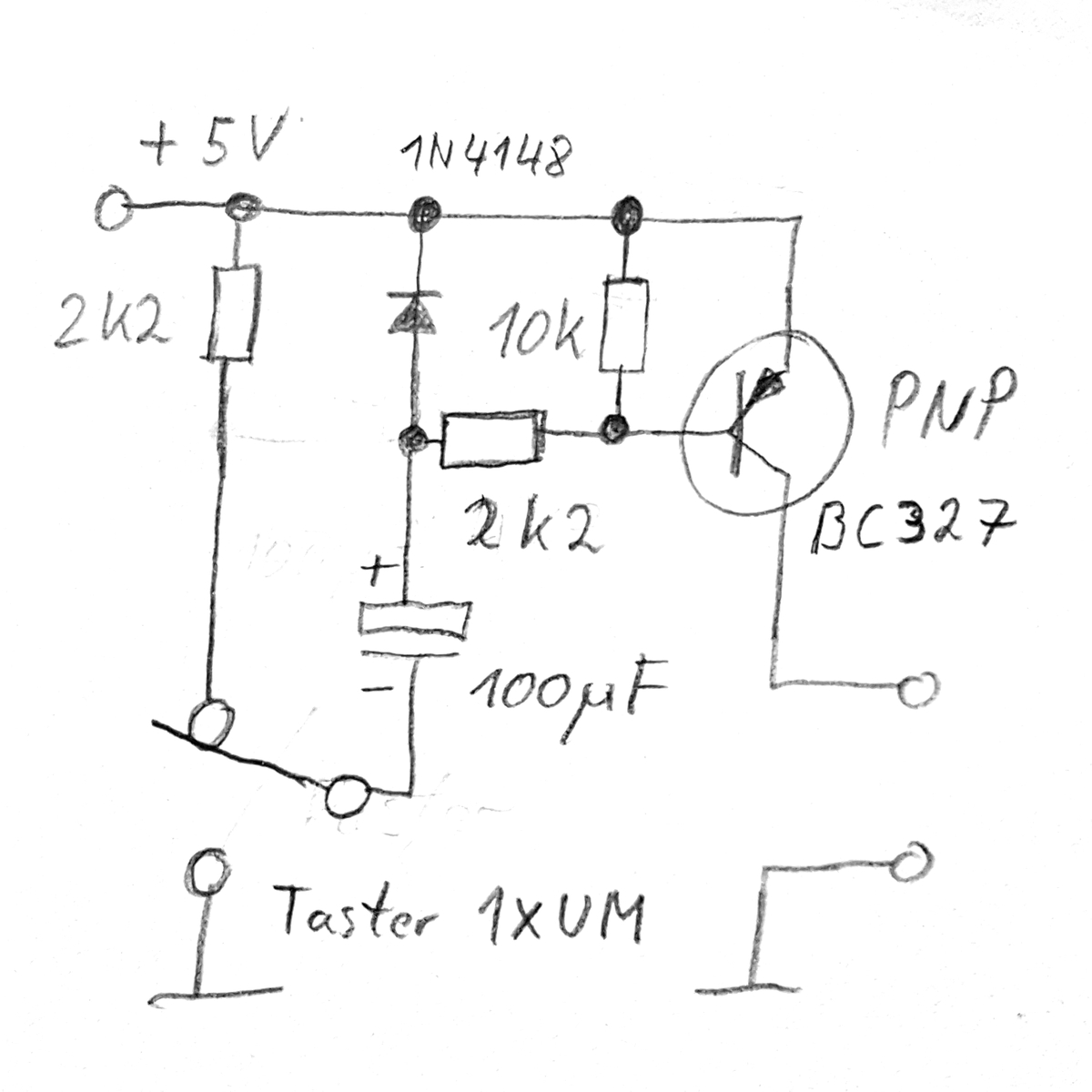

von Marcel J. (marcel_j316)
ich habe die Schaltung nachgebaut und sie funktioniert sehr gut.
Allerdings ist meine Stromquelle eine 12 Volt Batterie. Diese ist aber
sehr schnell leer, sobald der Taster längere Zeit geschlossen ist. Gibt
es eine Möglichkeit, dass nach schließen des Tasters ein kurzer Impuls
erfolgt und danach kein Strom mehr verbraucht wird?
Vielen Dank für Tipps!
Gruß Johny
Marcel J. schrieb:
> Gibt es eine Möglichkeit, dass nach schließen des Tasters ein kurzer
> Impuls erfolgt und danach kein Strom mehr verbraucht wird?
Du kannst den Taster durch einen 1xUM-Taster ersetzen.
Marcel J. schrieb:
> Diese ist aber sehr schnell leer, sobald der Taster längere Zeit
> geschlossen ist.
Kannst du da auch quantitative Angaben machen? Minuten, Stunden, Tage
usw...
Weil bei geschlossenem Taster ständig 1mA fließt.
Am einfachsten wäre es, wenn du einen umschaltenden Taster verwenden
könntest.
Entschuldigung, ich habe wahrscheinlich zu wenig Informationen
geliefert.
Für meine Hausautomatisation möchte ich wissen, wann meine Frau
arbeitet, also nicht zu Hause ist. Dies ist immer der Fall, wenn sie am
Abend zuvor den Wecker stellt. Die Idee war mit Stellen des Weckers ein
Funksiganal in mein Haussystem zu senden, an einen Raspi.
Der Wecker hat einen Schalter zum ein- und ausschalten. Im Inneren des
Weckers habe ich einen Reed-Kontakt an den Weckerschalter gebaut. Dieser
funktioniert auch sehr gut. Sobald meine Frau den Schalter am Wecker
betätigt schließt auch der Reed-Kontakt. Der Reed-Kontakt ist in den
oben dargestellte Schaltplan integriert und sendet ein Funksignal in
mein System. Also eigentlich funktioniert alles, nur ist die 12 Volt
Batterie für die FunkSignalübertragung nach ca. 3-5 Wochen leer.
Mein Plan war nun hinter den Reed-Kontakt einen oben beschriebenen
UM-Taster zu setzen. Ist diese Überlegung richtig? Gibt es ein
elektronisches Bauteil dafür?
Gruß, Johny
von Monk (Gast)
Tausche den einfachen Reed Kontakt durch einen anderen mit
Wechsler-Funktion (=UM) aus.

Da aber zwischen dem Schalten des Schalters 24 Stunden dazwischen
liegen, genügt es evtl. auch statt eines Umschalters, einen 470k
parallel zum 100uF zu schalten, dann hat der Elko immer noch genug Zeit,
sich über den hohen Widerstand zu entladen und ist somit für den
nächsten Schaltvorgang, spätestens am Abend wieder einsatzbereit.
https://www.segor.de/#Q=RS1U-3W&M=1
mit Bestellmöglichkeit wäre dein Tipp besser.

ich möchte ein positives Feedback geben. Nach Austausch des 10k
Widerstandes durch einen 10 MOhm Widerstand funktioniert es jetzt
perfekt. Es gibt einen kurzen Impuls und die Batterie wird im
geschlossenen Zustand nicht mehr übermäßig entladen.
Vielen Dank für die hilfreichen Tipps!
