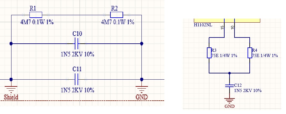

Ich habe ich Beispielschaltung und fragt mich womit zusammenhängt, wie
man wählt die Bauteile. Also was ist Wert selbst, ob 4M7, 1N5, 75E oder
die Bauteilgrösse/Bauform (0603, 0805), angeht.
Was ist hier Ausschlaggebende und welch Spannungsfestigkeit müssen die
Bauteile soll aufweisen?
linke Linke Schaltung wird verwendet bei CAN Bus GND und Shield zu
trennen und rechts ein Netzwerk für den Transformer verwendet in
100Base-TX.
Ich bin dankbar, wenn jemand beschreibt die Theorie könnte oder etwas
liefern, wo so etwas erklärt. Ich haben nur gefunden Bilder wie oben
zeigen.
Bitte mir helfen zu verstehen.
Vielen Dank
Die Bauteilgröße oder Bauform muss vermutlich eine bestimmte
Spannungsfestigkeit aufweisen. Außerdem darf der maximal zu erwartende
Strom das Bauteil nicht überlasten (wahrscheinlich muss man hier
Spitzenwerte und Langzeitwerte unterscheiden).
4M7 (also 4,7Mega-Ohm) ist schon sehr hochohmig, in Reihe haben beide R
ca. 10M. Die sollen vermutlich die Kondensatoren (langsam) entladen.
Dazu gibt es bestimmt Richtlinien, die das vorgeben. Kenne mich da aber
leider nicht aus.
