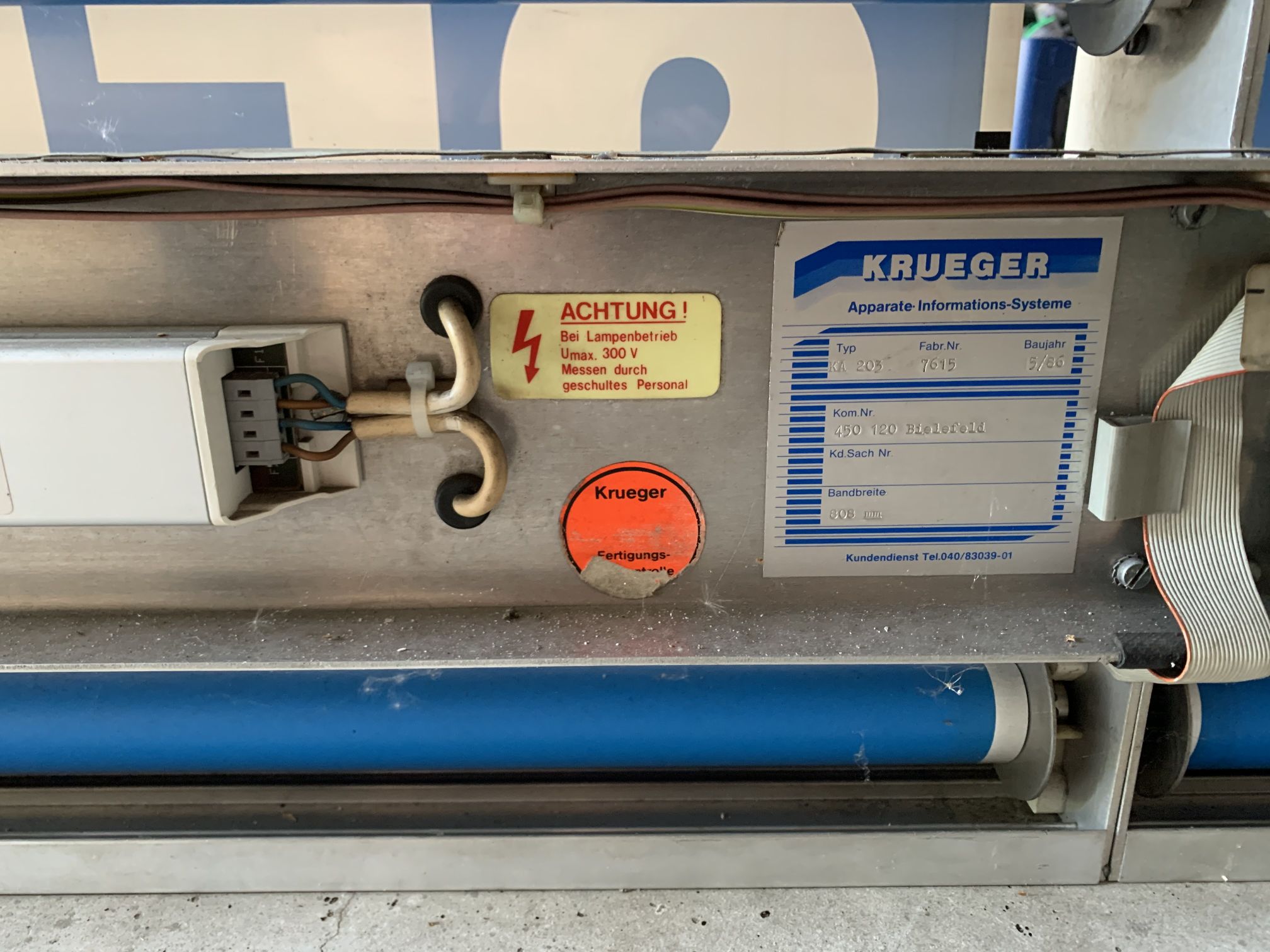

Ich benötige für mein aktuelles Projekt etwas Schwarmwissen. Ich habe
privat vor einigen Jahren eine Rollbandanlage (Linienanzeige) der Firma
Krüger aus den Beständen der Stadtwerke Bielefeld erworben. Die Anlage
stammt aus einer der Bielefelder Straßenbahnen (Duewag/ABB Typ M8C).
Diese Anzeige würde ich gerne als Deko-Objekt wieder gangbar machen. Die
Firma Krüger existiert inzwischen nicht mehr, Service zu den Anlagen
wird laut Web-recherche von der Firma FM-Infosystems angeboten. Dort
habe ich schon Informationen angefragt, aber bisher keine Antwort
erhalten. Ich fürchte man wird schon aus Haftungsgründen keine Infos an
Privatpersonen herausgeben.
Ich bin auf der Suche nach der Belegung des Anschluss-Steckers
(Harting?) sowie nach Schaltplänen, Wartungsinformationen etc. Falls
jemand ein Forum kennt, wo man ggf. auf "Wissende" treffen könnte, bin
ich für entsprechende Hinweise dankbar.
Bilder:
http://ostermann-net.de/misc/Rollbandanlage1.jpg
http://ostermann-net.de/misc/Rollbandanlage2.jpg
http://ostermann-net.de/misc/Rollbandanlage3.jpg
http://ostermann-net.de/misc/Rollbandanlage4.jpg
Mit freundlichen Grüßen
Thorsten Ostermann

OP (Firma: mechapro GmbH) Persönliche Seite #6721352
Ich bin inzwischen ein Stück weiter gekommen:
Die Beleuchtung kann man über den rückseitig angebrachten Inverter
aktivieren. Mit 24V DC aus dem Labornetzteil funktioniert das sofort.
Von der Steuerung habe ich inzwischen die Anschlussbelegung vom Stecker
X2 (24V an Pin13, GND an Pin14). Wenn man die Steuerung über den
Drehschalter auf manuellen Betrieb schaltet kann man je nach
Schalterstellung das Band mit den Stationsnamen oder mit den
Liniennummern vor- und zurückfahren. Das geht zwar nur im Tastbetrieb
(Band läuft so lange der Taster gedrückt ist), reicht für meine Zwecke
aber aus.
Ich baue da jetzt ein kleines 24V Schaltnetzteil drann und dann kommt
das Teil zur Deko in die Garage.
Thorsten Ostermann
