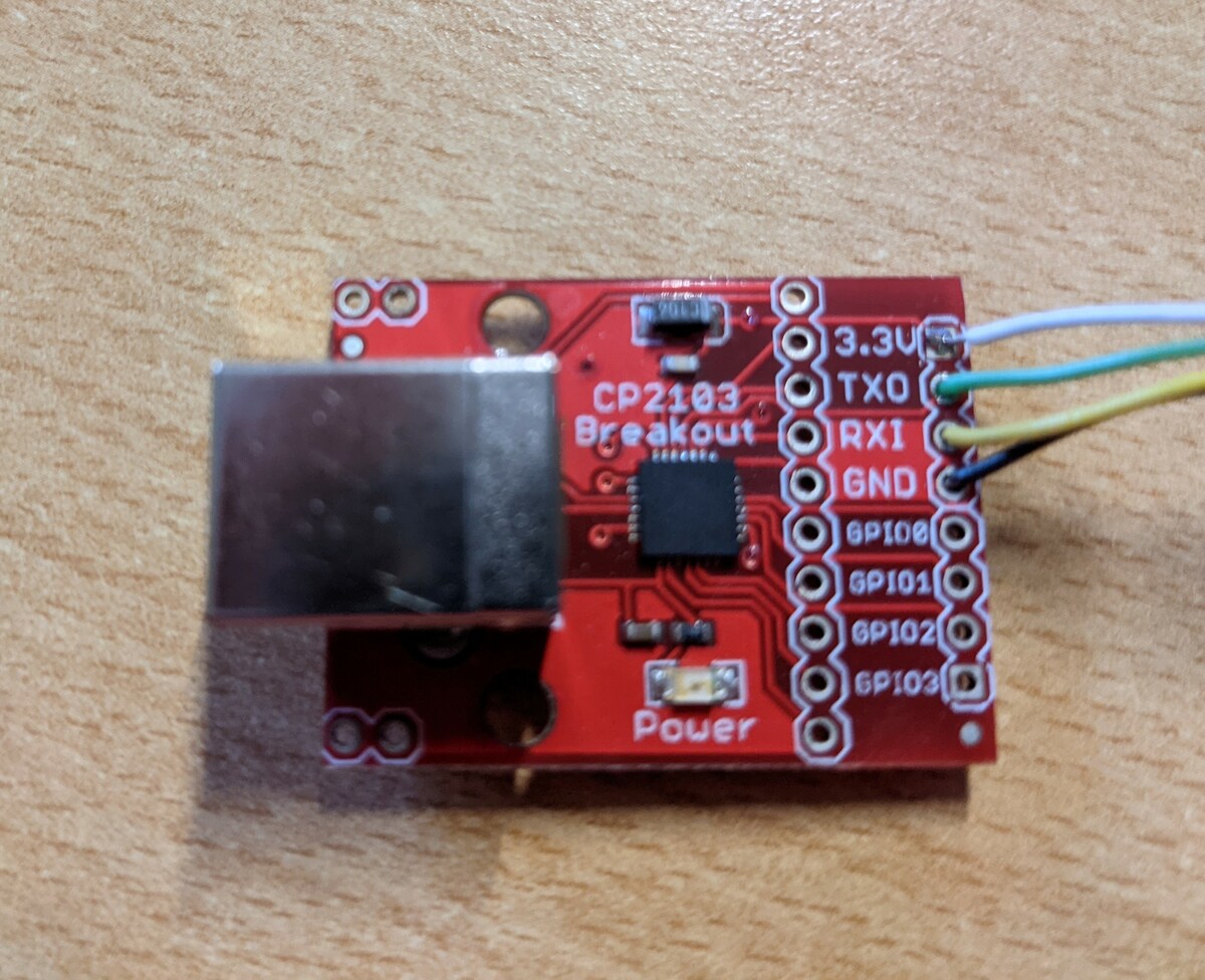

geht mein Arduino pro mini 3,3V evtl kaputt, wenn ich einen USB-Wandler
anschließe? Der läuft doch mit 5V, die 3,3V für den Arduino kann ich
extra erzeugen. Die Pegel an RxD und TxD sind doch höher als 3,3V.
Grüße Schorsch

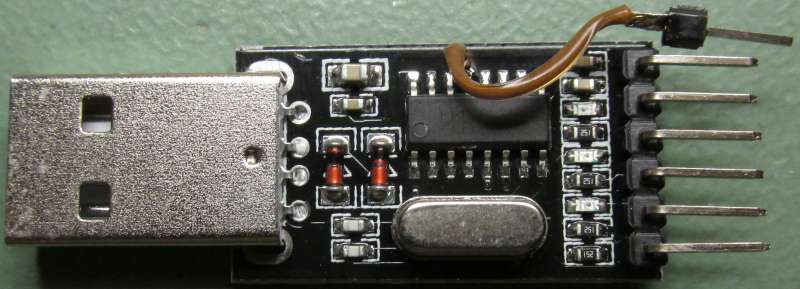

Oder die chinesische mit dem CH340, wo man die DTR-Leitung manuell
nachpfuschen muss.

Dein Bild zeigt einen PL2103. Wenn ich dessen Datenblatt richtg
verstehe, löst der genau Dein Problem, kann Zielsysteme ab 1,8 Volt
bedienen!

Man kann auch uploaden, indem man den Resetknopf von Hand drückt, sobald
die A*IDE soweit ist. DTR ist am 2103 vorhanden, Du musst es nur
schaffen, da eine Leitung anzulöten

Gemäß des Schaltplans deines Sparkfun CP2103 Breakouts ist der VIO mit
dem internen 3.3V-Regler (VDD) verbunden. Entsprechend gibt er einen
3.3V Pegel raus
von Stefan F. (Gast)
Ja, die CP210x Chips liefern 3,3V, vertragen aber auch 5V.
von Schorsch (Gast)
ich habe mal ein altes Projekt hervor gekramt und mit Erstaunen musste
ich feststellen, daß ich dort das CP-Teil verwendet habe. Das läuft mit
ATMEGA2561 und 3,3V, ohne irdendwelche Pegelwandler.

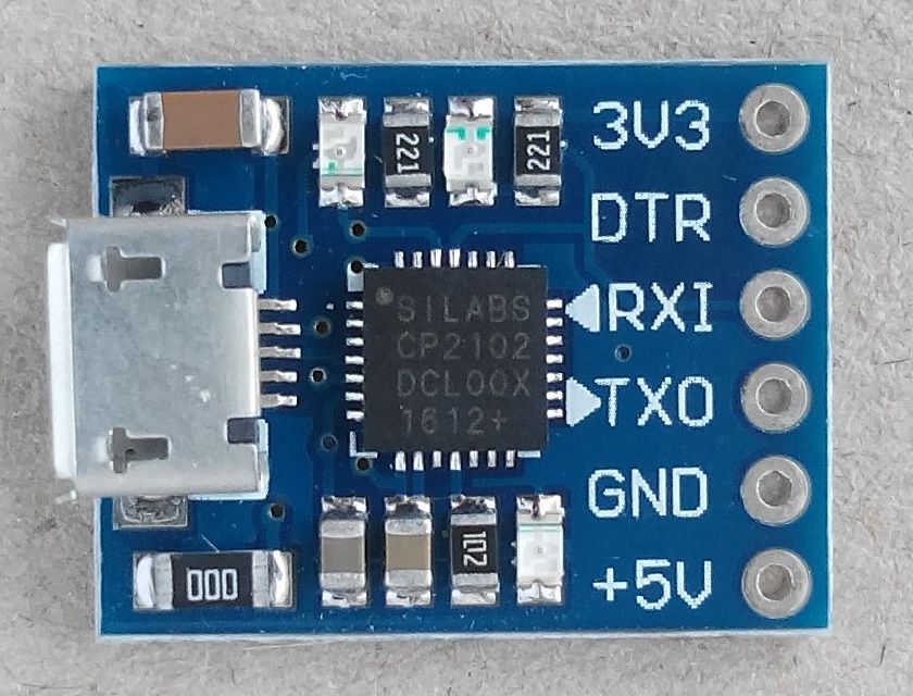

von Schorsch (Gast)
wer sein Modul mal rumdreht, der sieht auch noch andere Anschlüsse, z.B.
DTR.
Da werde ich mal testen, ob die IDE richtig geht.
