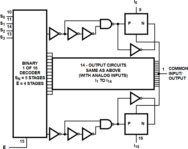

Liebe Leute, das Datenblatt des CD74HC4067 (https://www.ti.com/lit/ds/symlink/cd74hc4067.pdf) ist leider etwas knapp, und ich verstehe das Funktionsdiagramm nicht. Wenn ich !E,S0,S1,S2,S3 auf GND, und VCC und COMMON auf 5V lege, dann sollte doch I0 auf 5V gehen. Sind I1 bis I15 dann zunächst undefiniert, oder welche Spannungen liegen dort an (gesetzt den Fall I1 bis I15 wären unbeschaltet und es fliessen dort keine Ströme)? Wenn ich dann S0 auf VCC lege und COMMON auf VCC bleibt, und I1 dadurch dann auf 5V geht, bleibt I0 dann auf den vorherigen 5V? Und wenn dann an I0 eine Quelle aktiv würde, ab welcher Impedanz also welchem Stromfluss von I0 zum Beispiel zu GND ändert sich dann die Spannung an I0? dauerhaft? Mit anderen Worten, ich möchte verstehen wie der CD74HC4067 sich ändernde Impedanzen und zugehörige Spannungspegel an I_n und COMMON vermittelt, sowohl wenn ein I_i gerade auf COMMON aufgeschaltet ist, als auch wenn ein I_j gerade nicht auf COMMON aufgeschaltet ist. [Hintergrund ist dass ich 6-8 Temperatursensoren DHT22 und eine DRV8833 an einen Atmega328PB anschliessen und deren ISEN messen möchte und mir die uC-Pins knapp werden weil ich auch schon beide UARTs, I2C (Display, Touch-IC) und SPI (MCP2512) brauche ...] LG, Sebastian
Sebastian W. schrieb: > oder welche Spannungen liegen dort an Keine. Wie ein offener Schalter.
Sebastian W. schrieb: > Sind I1 bis I15 dann zunächst undefiniert, > oder welche Spannungen liegen dort an Die sind dann offene Schalter, sind also undefiniert. Das ganze ist ja ein 16-auf-1 Analogschalter. Von der Funktion also wie die kleinen Brüder 4051 bis 4053. Ergänzende Datenblätter findest du beim CMOS Baustein CD4067.
So ähnlich wie dieser Stufen-Drehschalter hier: https://www.distrelec.de/Web/WebShopImages/landscape_large/7-/03/30090517-03.jpg Einschränkend, dass an die offenen Anschlüsse extern nichts angelegt werden darf, dass ausserhalb des Spannungsbereichs liegt.
(prx) A. K. schrieb: > Keine. Wie ein offener Schalter. Matthias S. schrieb: > Die sind dann offene Schalter, sind also undefiniert. Das ganze ist ja > ein 16-auf-1 Analogschalter. Von der Funktion also wie die kleinen > Brüder 4051 bis 4053. > Ergänzende Datenblätter findest du beim CMOS Baustein CD4067. Ok, verstanden, danke! LG, Sebastian
