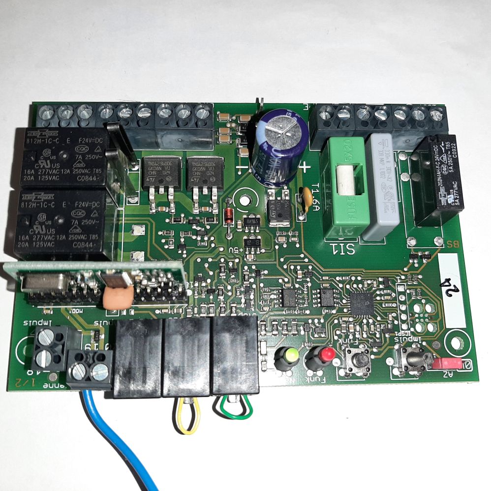

wie im Betreff schon erwähnt, seit einiger Zeit spinnt die Steuerung.
Nach Reset + Einlernen passt alles. Tor wird und bleibt geschlossen. Am
nächsten Tag (egal ob mit FB oder Taster) wenn man das Tor öffnen will,
die Steuerung schaltet verkehrt, will schließen --> kurzfristige
Überlastung vom Motor, da schon geschlossen --> schaltet ab. Beim 2.
Versuch öffnet dann normal. Weitere Tests (öffnen / schließen) verlaufen
gut. Am darauf folgenden Tag derselbe Fehler. Kommt noch dazu, dass
irgendwann beim Schließen wenn das Tor am Boden ankommt, schaltet die
Steuerung in andere Richtung, macht das Tor ~0.5 m auf, und bleibt
stehen. Wenn das passiert, dann funktioniert das Schließen nicht mehr
(kommt unten an und öffnet ~0.5m jedes mal) und hilft nur mehr das
Zurücksetzen und neu Einlernen.
Das Speichern der Positionen passiert entweder im PIC18F24K20 µC oder im
Eeprom 24LC08 gleich neben dem µC.
Hat jemand Erfahrung mit dieser Steuerung?
Wobei die eigentliche Fehlerursache ein mangelhaftes Programm sein
könnte, welches das EEprom frühzeitig verschleißt.
Solche Fehler passieren sogar Auto-Herstellern: Tesla, und doch sollen
die Kunden den Tausch der Platine bezahlen.

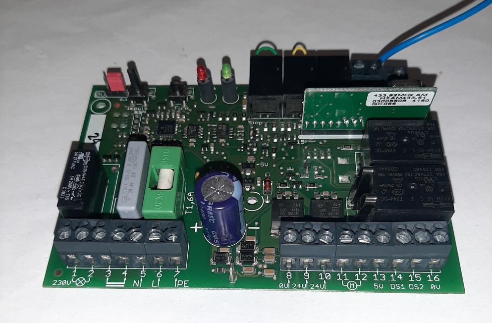

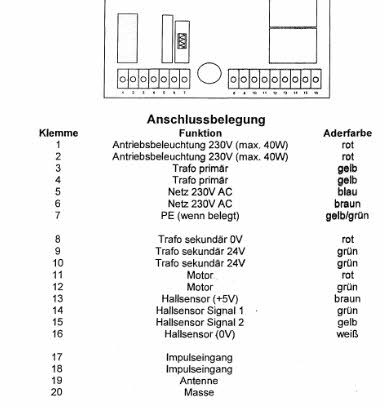

Hier ein weiteres Bild wo die Anschlüsse zu sehen sind. An die Klemmen
13-16 kommt ein 4-adriges Draht: 5V, DS1, DS2, 0V. DS1 und DS2 sind
bestimmt Sensorsignale, aber habe nicht genauer angeschaut wo die
herkommen und was für ein Signal liefern.

Links oben neben den beiden Relais sitzt ein w-förmig gebogener
Blechbügel, der sicherlich eine Shunt für den vom Motor aufgenommenen
Strom ist.
Eine Überstromauswertung scheint daher vorhanden zu sein.

Gibt es ein externes Netzteil, das das Board mit 24V und 5V versorgt?
Funktioniert das Board auch wenn die Klemmen N und L nicht angeschlossen
sind. Oder anders gefragt, sind diese Klemmen nur für die Beleuchtung
zuständig, oder auch für die Versorgung des Boards? Kondensatornetzteil
mit dem grauen C oben rechts?
Ich würde die Fehlersuche bei der Versorgung des Boards beginnen.
Kuppi schrieb:> Gibt es ein externes Netzteil, das das Board mit 24V und 5V versorgt?
Nur einen Ringkerntrafo, und der wird an Klemmen 3/4 und 8/9/10
angeschlossen.

Kuppi schrieb:> Kondensatornetzteil> mit dem grauen C oben rechts?
Hbe ich auch erst gedacht, aber dann ergäben die 24V Klemmen keinen
Sinn. Der graue C wird wohl nur ein Funkenlöscher sein.

Würde diese Schaltnocke dann die Hallsensoren irgendwie beeinflussen,
oder eher einen Endschalter? Es gibt kein Feedback zu Platine außer den
schon erwähnten Eingängen DS1 und DS2 (Hallsensor Signal1, Hallsensor
Signal2) und die Strommessung vom Motor.
Ozvald K. schrieb:> Würde diese Schaltnocke dann die Hallsensoren irgendwie> beeinflussen,> oder eher einen Endschalter? Es gibt kein Feedback zu Platine außer den> schon erwähnten Eingängen DS1 und DS2 (Hallsensor Signal1, Hallsensor> Signal2) und die Strommessung vom Motor.
Deine Steuerung verwendet eben schon Hallsensoren, statt mechanischen
Schaltern.

Auf der Platine ist ein Standard-LM317 Spannungsregler zu erkennen,
versorgt wird sie ausschliesslich mit den 24V vom Trafo.
Der einzige "grössere" Elko ist der 470MF, dem würde ich mal einen
weiteren parallelschalten.
Habe in der Betriebsanleitung gefunden. (Siehe Anhang) Wäre das EEprom
für eingelernte Werte wie anfänglich vermutet defekt, würde das durch
Blinken signalisieren.

Jochen schrieb:> H. H. schrieb:>> Deine Steuerung verwendet eben schon Hallsensoren, statt mechanischen>> Schaltern.>> Es gibt aber auch Antriebe (wie ich oben geschrieben habe) die> Hall-Sensoren UND Schaltnocke verwenden. Schaltnocke für absolute> Position, Hallsensor-Impulse für relative Position (oder so ähnlich...).> ¯\_(ツ)_/¯
Dafür fehlts aber an den Anschlüssen.

es dabei lassen können, aber die original Platine hat mir weiterhin
keine Ruhe gelassen. Dachte mir, ich versuche einfach das EEPROM zu
tauschen, und dann werde ich sehen was passiert. EEPROM durch ein neues
leeres ersetzt, und siehe Wunder: die Steuerung war wieder in Ordnung!
:-) Fernbedienung einlernen, Positionen einlernen, und das wichtigste:
kein Vergessen der Position mehr. Das alte EEPROM funktioniert aber
auch. Auslesen, löschen, neu beschreiben, alles ist möglich. Gestern
habe ich noch einmal den Inhalt nach einem Monat nach Beschreibung
verifiziert, es passt. Offensichtlich ist der Inhalt selbst, was bei der
Steuerung die Fehlfunktion auslöst. Was hält ihr davon? Fehlerhafte
Software oder geplante Obsoleszenz?

Robin U. schrieb:> Das ließe sich doch ermitteln, wenn du die Inhalte des neuen> funktionierenden EEPROM mit dem Inhalt des "defekten" EEPROMs> vergleichst. Oder hast du ihn mit Zufallsdaten gefüllt?
Ich habe es so eingelötet wie gekauft, im leeren Zustand. Um Daten zu
vergleichen müsste ich jetzt wieder heraus löten oder etwas basteln
damit es auslesen kann. Vielleicht...
