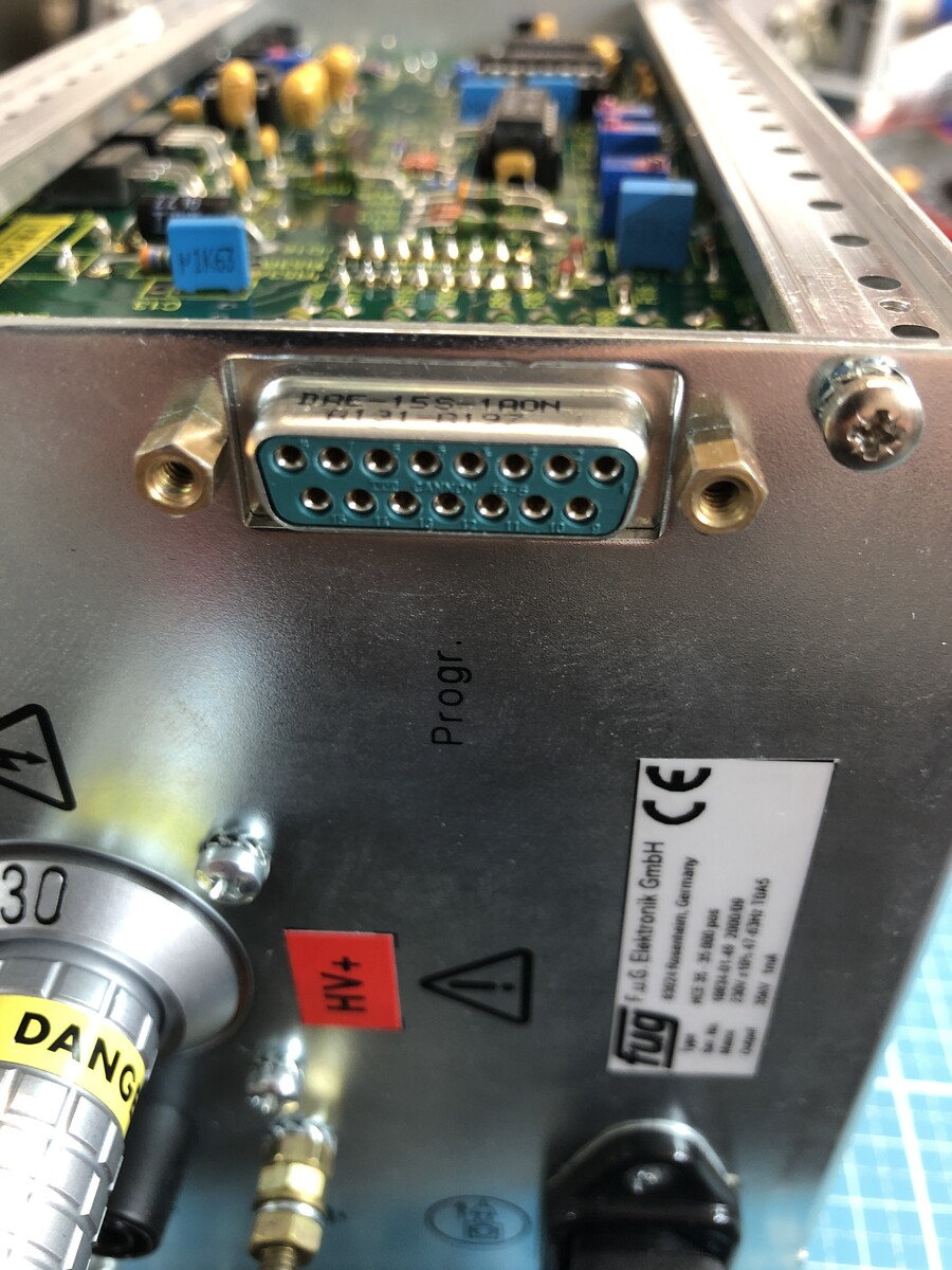

das Netzteil hat ja wahrscheinlich die FuG übliche 15pol D-Sub Buchse.
Da ist auch ein Monitor drauf, so dass man die tatsächliche
Ausgangsspannung bekommt und nicht nur den Sollwert.

OP #6692829
Hi Philipp,
danke für Deine schnelle Rückmeldung. Du meinst dann sicherlich diese
hier im Anhang. Nur zum Verständnis: ein Pin gibt dann  direkt eine
Analoge Spannung linear zur 35 kV Spannung aus? Also eine direkt
messbare Spannung und kein analoges Signal?
Lg
Persönliche Seite #6692850
Das eine ist die Spannung vom Poti (Sollwert) und das andere (11) ist
die tatsächlich ausgegebene Spannung. Unbelastet sollte der Regler auch
dafür sorgen, dass die Spannungen gleich sind.
Wenn Du aber schnell runter drehst oder das Netzteil in die
Strombegrenzung geht, dann ist es sinnvoller den Monitor zu beobachten.
Hast Du ein konkretes Messgerät hierfür vorgesehen?

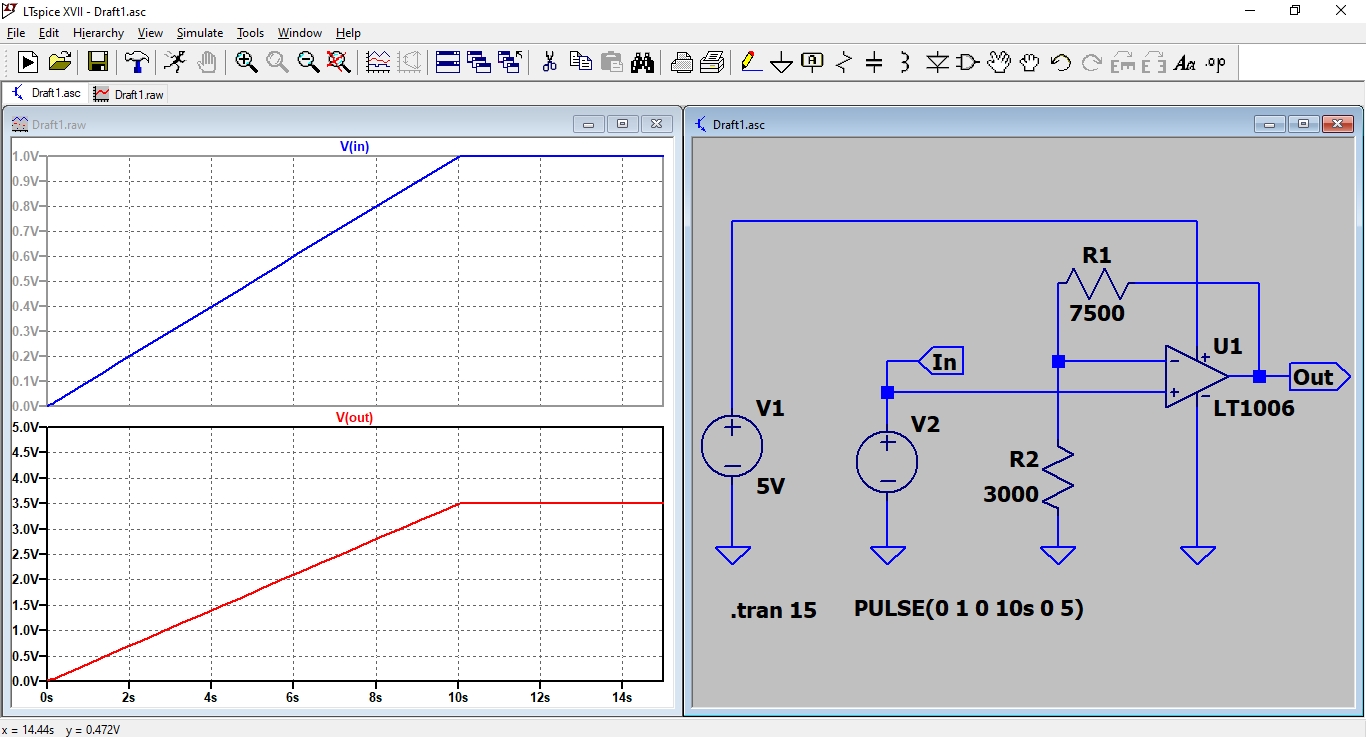

Gast #6692924
Kai S. schrieb:
> damit sie auf einem einfachen Voltmeter
> angezeigt werden kann.
siehe Anhang
die Schaltung ist simpel.Ich benutze eine Eingangsspannung von 0V-1V.Das
ergibt dann eine Ausgangsspannung von 0V-3.5V.Der Opamp wird mit z.B. 5V
oder mehr versorgt.
Du musst also dein 0V-10V-Signal per Spannungsteiler herunterteilen.
Wenn du das nicht willst,kannst du die Schaltung auch mit 0V-10V
betreiben- du musst dir dann aber einen Opamp suchen der ca. 40V
Betriebsspannung vertraegt!!!!
