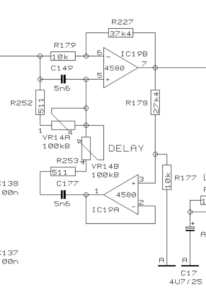

Ab und zu finde ich mal Schaltungen die ich nicht sofort verstehe.
Ich habe eine Vermutung, ich will aber der Expertise der Experten nicht
zuvorkommen...
von Wonderboy (Gast)
Ach ja, Zusatzfrage, ist es Zufall,  das R177 + R178 den Wert von R227
ergeben?

von Bürgermeister von Wesel (Gast)
Mit dieser Schaltung kann man einen Nachhall erzeugen und mit dem Poti
"Delay" kann man den Nachhall bis hin zum Echo ausdehnen.
Nö. Diese Schaltung alleine kann überhaupt keinen Nachhall und kein
Delay erzeugen. Dazu fehlen wichtige Komponenten, die auf dem Plan nicht
vorhanden sind. So ist das eher ein regelbares Filter. Könnte ein Notch
(Bandsperre) sein, aber simulieren tue ich das jetzt nicht.
Ich selber vermute mal, es ist ein Allpass zweiter Ordnung. Die Phase
wird frequenzabhängig von 0 bis 360° geschoben. Mit dem doppel-Poti kann
man die Frequenz einstellen bei der die Phase 180° ist. Dieser Allpass
ist Bestandteil einer aktiven Frequenzweiche, so kann mit dem Allpass
der Phasen-Übergang zwischen low und mid eingestellt werden. Aber
eigentlich vermute ich das nur und wollte wie gesagt der Expertise der
Experten nicht zuvorkommen...
von MaWin (Gast)
> R227 ergeben?
Nein, kein Zufall, Absicht.
Statt nur zu vermuten oder den Antworten in einem Forum blind zu
vertrauen, könnte man auch einfach nachrechnen ;-)
Wenn man schon E96-Widerstände nimmt (was angesichts der vermuteten
Toleranzen des Doppelpotis und der Kondensatoren ziemlich unsinnig ist),
hätte ich es wenigstens gleich richtig gemacht und R177 = R179 = 18,7kΩ,
R178 = 51,1kΩ und R227 = 69,8kΩ (oder je nach Signalpegel auch jeweils
1/10 davon) gewählt. Das kommt dem theoretischen Ideal näher, ohne dass
es mehr kostet.
Und damit hast du vollkommen recht. In der Zeit, die ich hier gebraucht
habe, den Screenshot der Schaltung zu machen, zu formulieren, zu posten
und auf Antworten zu warten hätte ich das auch in LTspice simulieren
können. So mache ich mich selber immer  wieder zum "Ober"-Honk in diesem
Forum für Honks. @Yalu, du scheinst mir kein Honk zu sein, hast
fundiertes, grenzübergreifendes Fachwissen und eine gering ausgeprägte
Profilierungssucht.
> können.
Die Simulation ist gut, um zu verifizieren, dass es sich tatsächlich um
einen Allpass handelt. Für ein tieferes Verständnis der Schaltung kann
es aber auch nicht schaden, die wirklich einmal durchzurechnen (so arg
kompliziert ist sie ja auch wieder nicht). Dann wirst du auch erkennen,
was es mit den krummen Widerständen R178 und R227 auf sich hat, nach
denen du gefragt hast:
> ergeben?
Als Ergebnis muss herauskommen:
R178 = R177 · (1 + √3) und
R227 = R179 · (2 + √3)
Nur dann ist das Amplitudenverhältnis zwischen Ausgangs- und
Eingangssignal frequenzunabhängig. Dass hier R227 = R177 + R178 ist,
liegt daran, dass R179 = R177 gewählt wurde, was aber keine
Voraussetzung für das Funktionieren der Schaltung ist.
