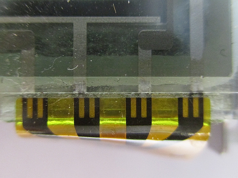

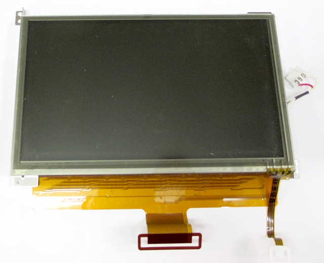

Dabei stieß ich immer wieder auf ein Problem mit dem Ausfall des Touch
Panels vom Display. Hierbei handelt es sich um ein 7" resistives Touch
Panel in 4-Draht Technik.

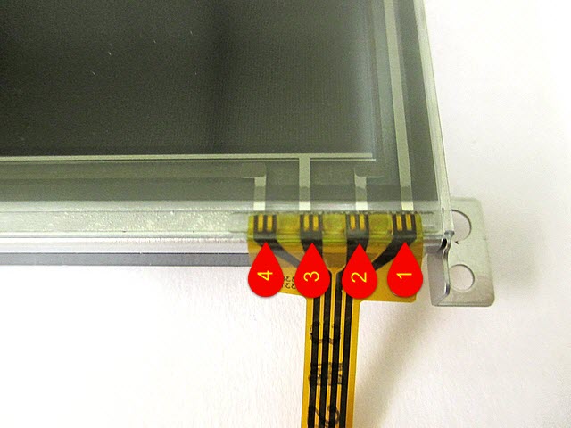

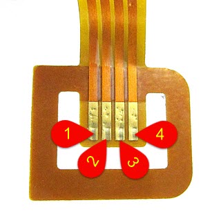

Intakte Teile haben zwischen Pin 1 und 3 einen Ruhewiderstand von
260-300 Ohm und Pin 2 und 4 ca. 700 - 1.000 Ohm.
Die defekten Touchpanel (habe insgesamt 3 Stück davon zum studieren zur
Verfügung gestellt bekommen) haben alle dasselbe Problem, nämlich einen
viel zu hohen Widerstandswert an den Pins 2+4. Dieser reicht von ca. 30
kOhm bis 25 MOhm. Die andere Achse ist immer in Ordnung.

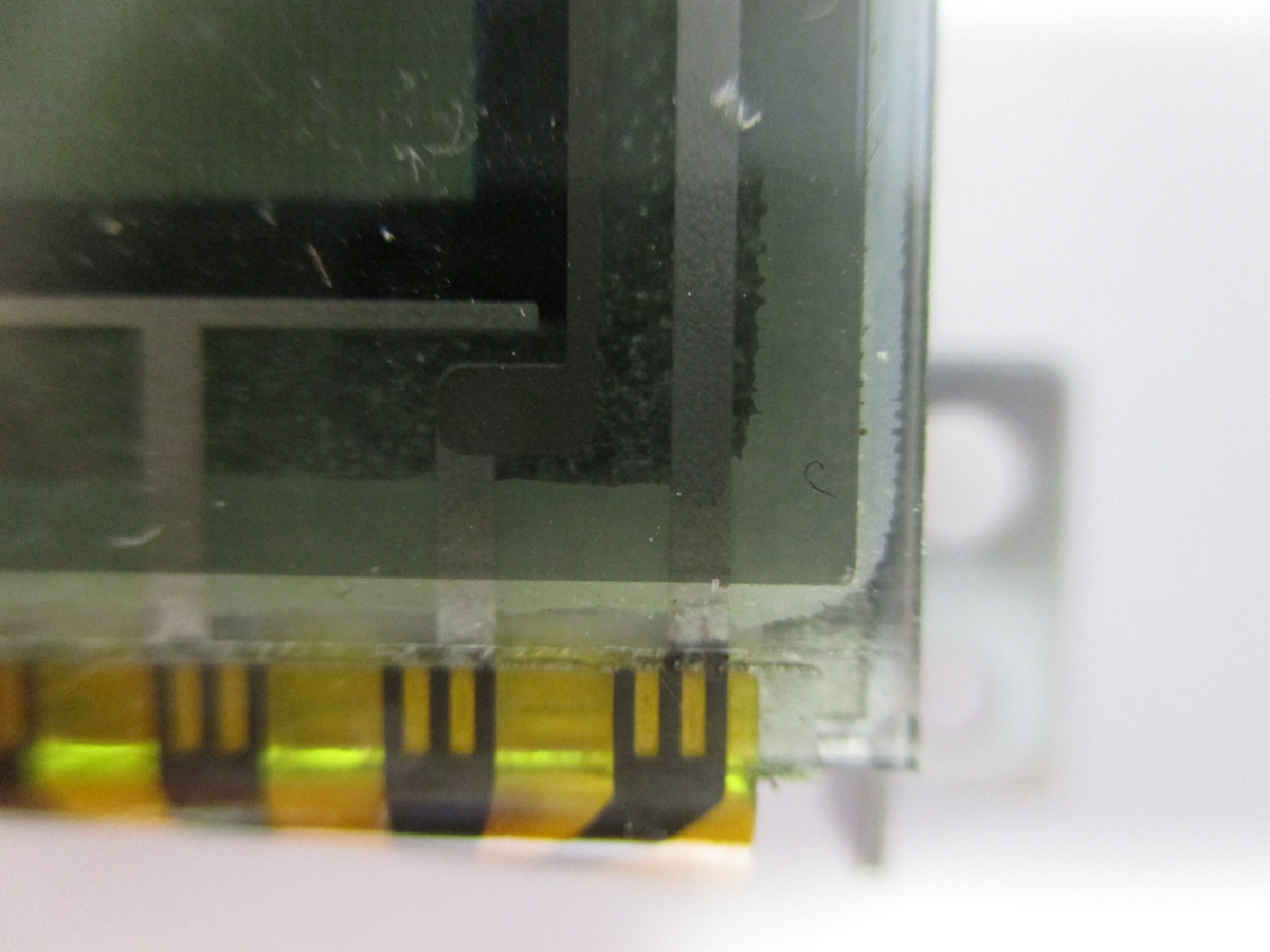

Wenn ich die Pins zum Display verfolge fällt auf das die äußeren am
Übergang von Folienleiter zur Leitfarbe dunkel verfärbt sind. Leider ist
der Übergang nicht zu öffnen, es ist vermutlich ein starker Kleber
darüber, jedenfalls kommt man an den Kontakt nicht ran.

Gast #6693144
Da sind die Kontakte oxidiert.
Gleiches Problem hatte ich bei EDT-Displays, wo der Übergangsbereich
Touchfolie-Folienkabel nicht abgedichtet war. Der namhafte dt. Lieferant
schickte mir auf meine Beschwerden hin ein mehrseitiges "Gutachten". Aus
dem aufgeblähtem Inhalt war zu entnehmen, daß nicht sein kann, was nicht
sein war.
So ein dummer Mensch!
Ein, zwei Jahre später wurden dann vom Hersteller Displays mit gezielter
Abdichtung in dem Kontaktbereich geliefert.

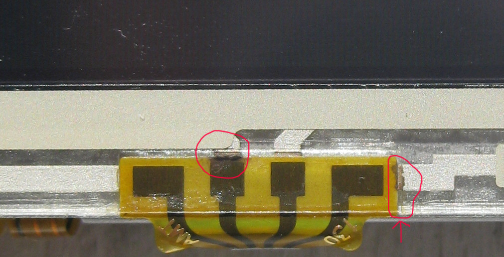

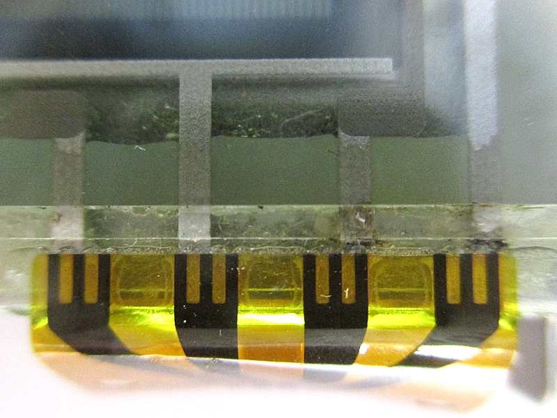

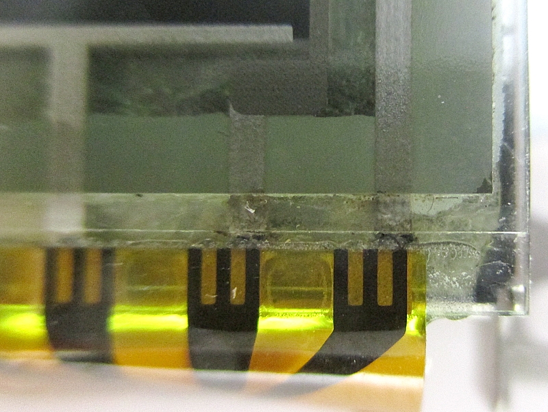

OP #6693327
m.n. schrieb:
> Hier noch ein Bild.
Kommt meinem Fehlerbild ja gleich. Konntest Du das Problem beheben? Oder
hättest Du eine Idee? Bei mir sieht es aber wirklich so aus als seien
die Kontakte unter einem klarem, extrem festen, Kleber. Weder Wärme noch
Skalpell können da was freilegen...
Gast #6693363
Da eine neue Touch-Folie wohl nicht zu bekommen ist, ist es ganz
einfach: neues Display oder Totalschaden ;-)
Als Zwischenlösung bei Ersatzdisplays hatte ich einen weichen Kleber zur
Abdichtung benutzt, was aber nachträglich nichts mehr nutzt.
Wenn Bei Dir immer die gleichen Kontakte betroffen sind, liegt es
vermutlich daran, daß an dieser Achse immer Spannung anlag.
