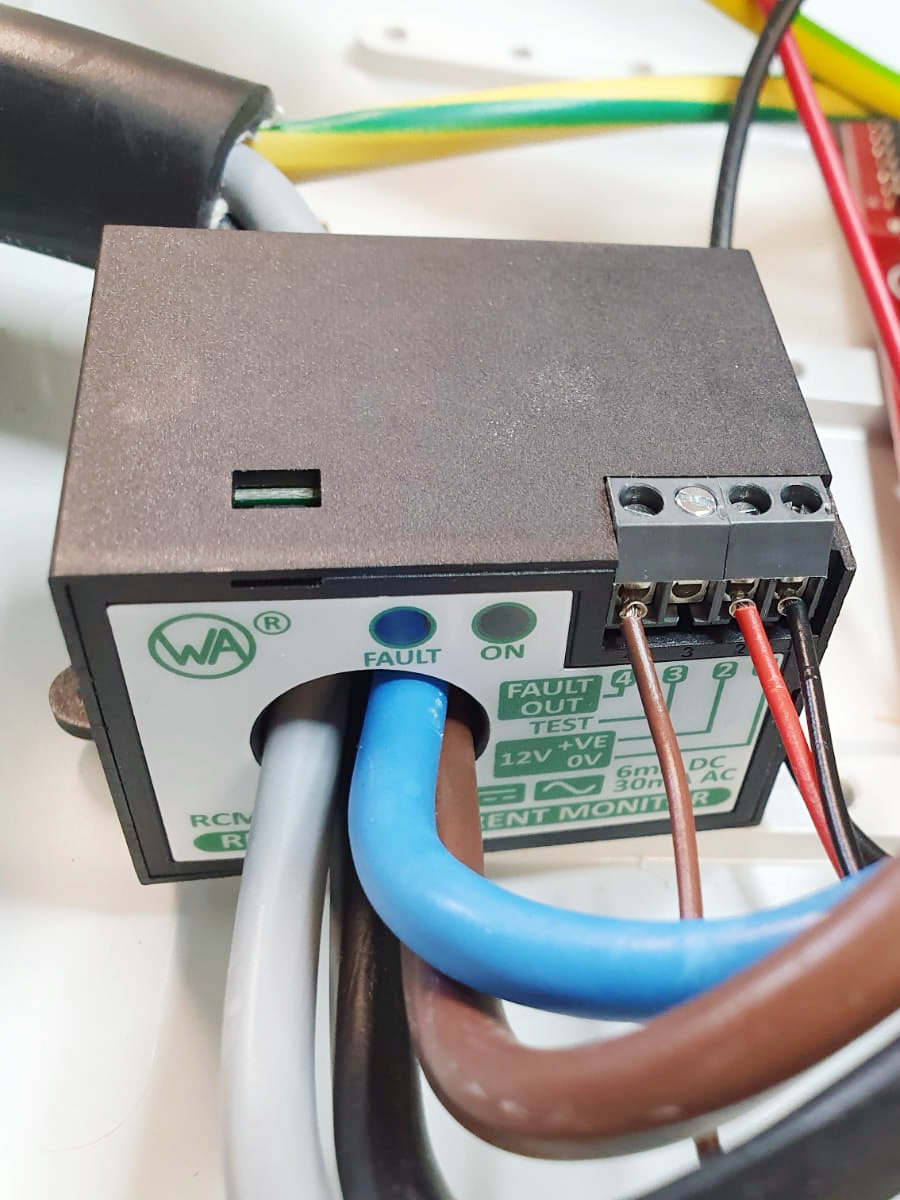

Für mein E-auto baue ich ein Drehstrom Ladekabel.
Es ist in dem Type 2 Stecker die Elektronik für die Ladekontrolle mit 4
Relais,und in den Drehstromstecker 3 mal Strommessung und zwei Displays
zur Anzeige für Strom und Kwh eingebaut.
Das Meiste funktioniert schon.
Es fehlt noch der Fehlerstrom Schutzschalter.
Da ich ja bereits 4 Relais im Stecker verbaut habe fehlt mir „nur“ eine
Möglichkeit bei einem Fehlerstrom, auch für Gleichstrom, die Relais
abzuschalten.
Und diese Abschaltung müsste sehr klein sein, da ich nur noch wenig
Platz in den Steckern habe
Über Vorschläge für Abschaltmöglichkeiten würde ich mich freuen.

Die DIN will ich mal sehen. Nach IEC 62955-2018 (hier
höchstwarscheinlich anzuwenden) 6 mA: 10s 60 m A: 0,3s 200 m A 0,1s
Sag uns bitte, welche DIN du meinst.

Es gibt elektronische RCD-Sensoren die beides können. Sowohl 30mA AC,
als auch 6mA DC. Die Baugröße dürfte aber mit den Abmessungen 47x33x33mm
immer noch deutlich zu groß sein, um in einen CEE-Stecker rein zu
passen. Es sind schließlich schon vier Relais und ein Zähler im Stecker
verbaut.
Außerdem benötigt der Sensor noch eine Versorgungsspannung von 12 Volt
und der "Fault Ausgang" ist nur bis 50mA belastbar. Damit müsste man
also noch ein Printrelais in Selbsthaltung ansteuern, welches dann die
vier Hauptrelais ansteuert.
Bei Interesse mal mit Herrn Bettermann von der Ladesystemtechnik
sprechen, ob er dafür eine Sonderlösung parat hat.

Hi, habe die Firma SoCan angeschrieben ob sie etwas in der Größe von
45mm Durchmesser anbieten kann.
Mal sehen ob und was da als Antwort kommt.
Der Vorschlag mit dem magnetic-Sensor gefällt mir gut....besonders die
Größe. Wie sind da die Chancen dass es auch in der Praxis funktioniert
und auch bei 50Hz Wechselstrom
Und vielen Dank für den Vorschlag.
OP #6701481
Hi, habe auch den Herrn Bettermann angeschrieben. Auch da bin ich
gespannt ob und was da als Antwort kommt.
Die 4 kleine 16A Relais sind ja in den Type2 Stecker eingebaut, also
Platz gib‘s in dem CEE-Stecker noch etwas.
Und hier auch vielen Dank für den Vorschlag.
