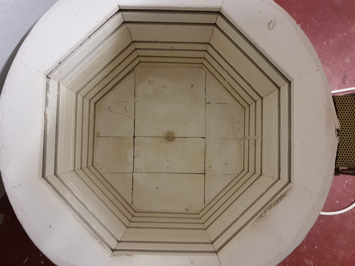

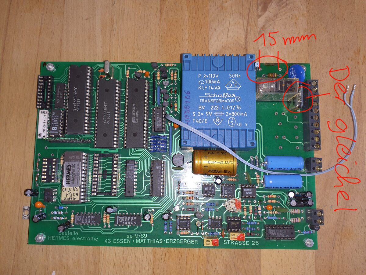

Ich habe hier einen Töpferofen stehen der nicht mehr tut. Jetzt habe ich
das Gehäuse der Steuereinheit aufgeschraubt und einen explodierten
kondensator gefunden.
Nach Recherche im Netz handelt es sich um einen entstörkondensator.
Das steht auf dem Teil:
WIMA MP3-Y 0,022 250~ 40/110/56 0u022 (das u sieht aus wie ein p das
oben offen ist)
Leider finde ich diesen nicht zu kaufen. Kann mir jemand sagen ob und
was ich ersatzweise verbauen kann?
Ich habe welche gefunden die heißen MP3-Y2. Die Eckdaten sind gleich
aber tue mir schwer raus zu finden was der Unterschied ist und ob ich
den verwenden kann.
Ganz lieben Dank für etwaige Hinweise.
Lieben Gruß
Malte

Ja, das ist ein Funkentstörkondensator.
22nF sind allerdings für einen Y-Kondensator recht viel.
Es wäre besser du machst ein paar Fotos der Einbausituation.

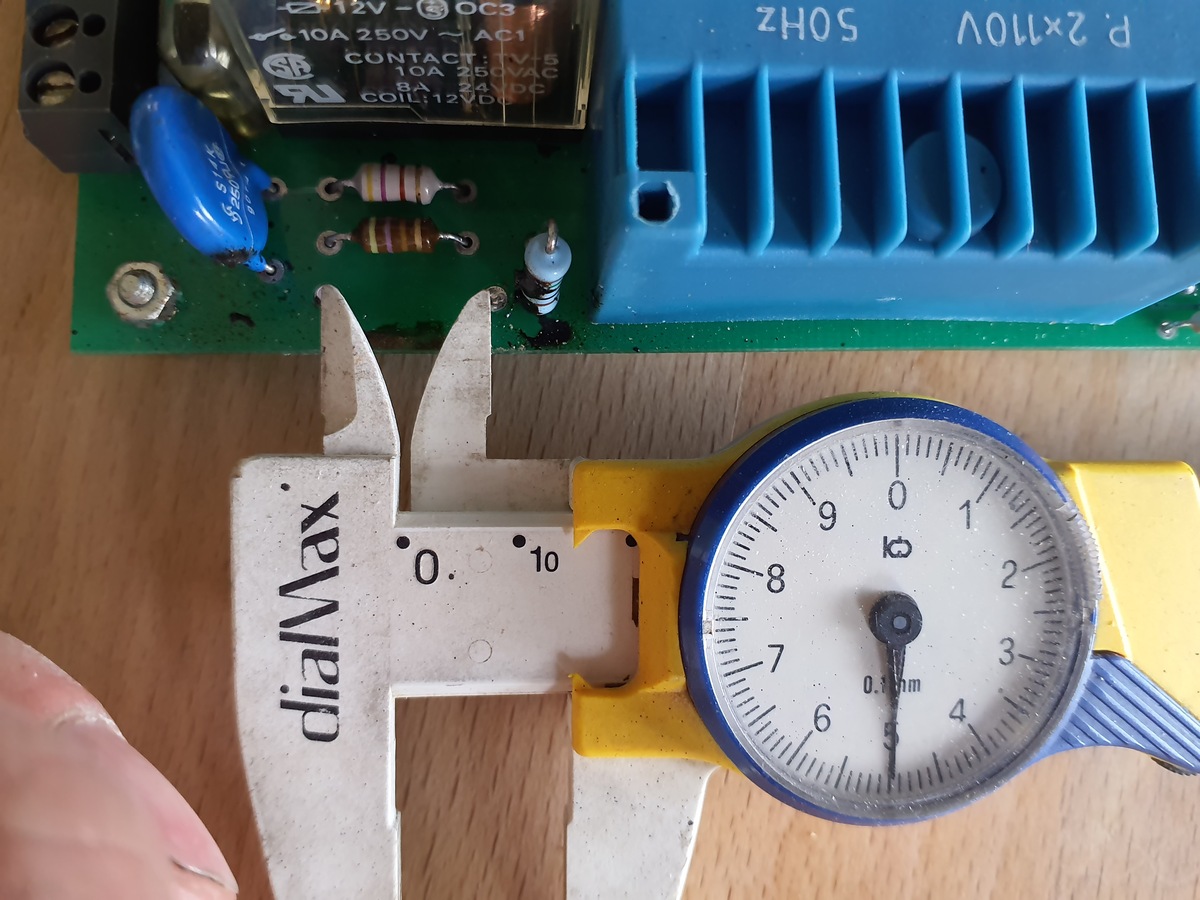

Um passenden Ersatz nennen zu zu können, ist auch noch der Abstand der
Anschlussbeine (aka Rastermaß) nötig.

Sieht aus wie Rifa-Kondensatoren.
Die schließen sich schon einmal gerne kurz und explodieren dann in Folge
auch gerne.
Das könnte schon die Ursache sein.
Ich würde auf jeden Fall auch den "unbeschädigten" austauschen.

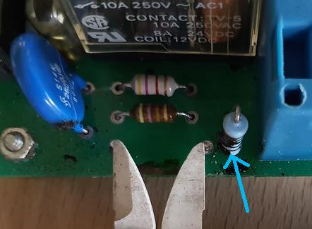

Links neben dem defekten Kondensator gibt es einen blauen Varistor.
Schau dir den genauer an, ob sich da ein feiner Riss quer über das
Gehäuse zieht. Ist auf dem Bild nicht eindeutig erkennbar. Falls ja,
auch austauschen.
Und beim Widerstand rechts vom defekten Kondensator schauen, ob die
Schwärzung vom explodierenden Kondensator kommt und sich abwischen
lässt. Falls nein, ist der vermutlich durchgebrannt.

Der ist okay....das schwarze läßt sich abwischen, Hülle IO
H.Joachim S. schrieb:
> Erst mal ohne die Kondensatoren probieren, die haben mit der
> eigentlichen Funktion nichts zu tun.
Du meinst beide Entstörkondensatoren raus löten und dann  probieren?
Mach ich gleich jetzt gibt es erst mal was zu essen :-)
Auch hier läßt sich das schwarze ohne Schwierigkeiten abwischen...

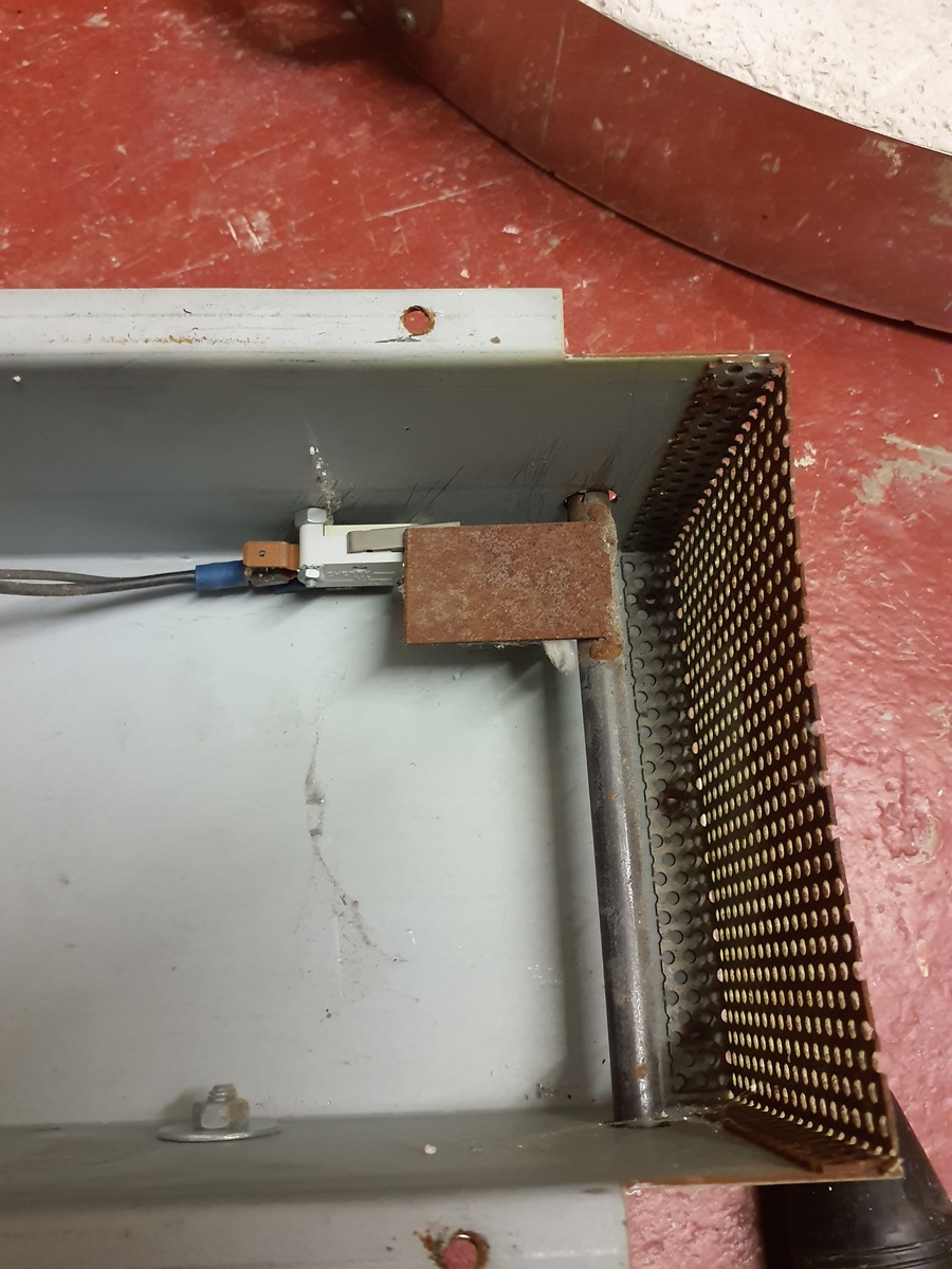

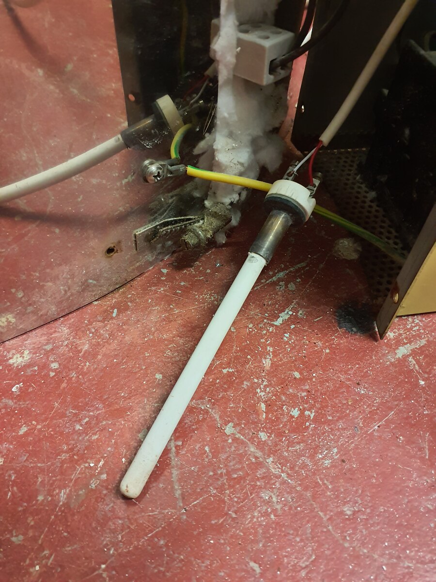

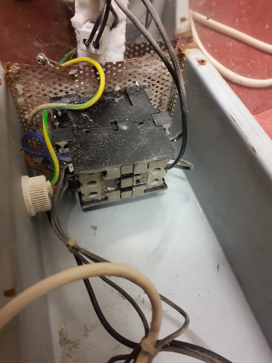

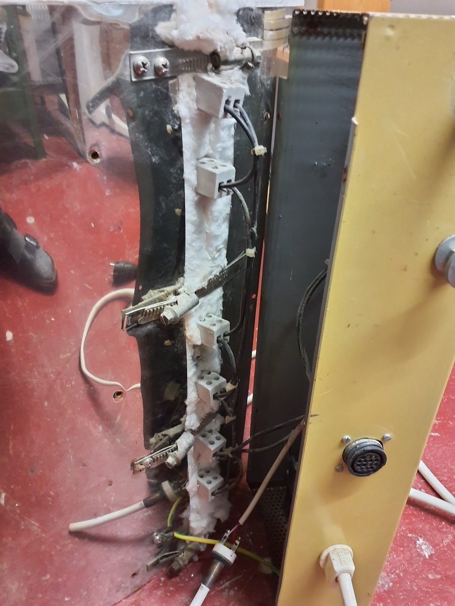

Gast #6693863

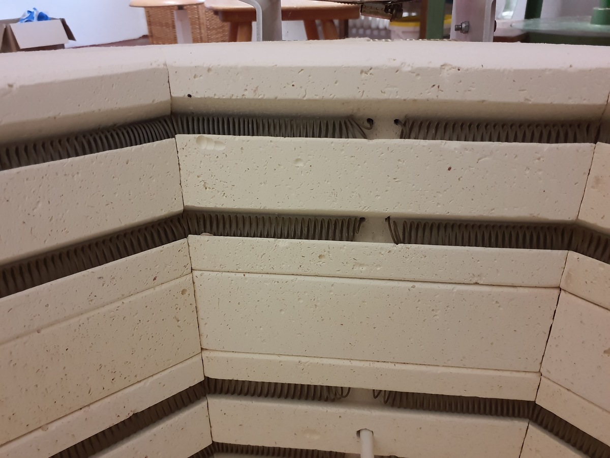

So ich hab mal noch ne paar Bilder gemacht....
Hier das Typenschild.
Die Windungen hab ich alle bewegt und es ist keine gebrochen....
Das nächste Bild zeigt den Kasten außen am Ofen. Auch hier hab ich alle
Verbindungen nachgeschaut und es ist alles okay
Dann kommt ein Temperaturfühler wie ich denke. Kannnich den testen?
Des nächste Bild ist der trafo.... keine Ahnung hiervon...kann da was
kaputt gehen?
Und dann ein Schalter der schließt wenn der Deckel runter geklappt wird.
Die Schrauben vom Deckel ( wo der Schalter dann hängt ) waren nicht
wirklich fest. Hab auch nie den Schalter klicken gehört. Kann sein das
der verstellt war und nicht geschaltet hat....
Gast #6693956
Dieter W. schrieb:
> Das ist eine spezielle Bauart von Relais, nennt sich Schütz. Damit wird
> die Heizung ein- und ausgeschaltet was jeds Mal mit einem kräftig
> "Klack" Geräusch verbunden ist.
Klack hat es nie gemacht wen ich den angeschaltet habe....
....ich schau mal ob da was drauf steht.  Kann man das Ding testen

Der Y-Kondensator ist für mich ein sicherheitsrelevantes Bauteil,
normalerweise zwischen Schutzleiter und jeweils einen der zwei
Netzleitern geschaltet. Die Besonderheit ist, dass dieser Kondensator so
konstruiert wurde, dass kein gefährlicher Durchschlag auftreten kann.
Die Prüfung  ist mit Mitteln des Amateur in der Regel nicht möglich.
Deshalb ist man auf die Seriosität des Verkäufers angewiesen. Dieses
Vertrauen habe ich nur bei deutschen Händlern. Das Leben ist wertvoller
als die paar Euro, die man sparen könnte.

Y Kondensatoren sind sicherheitskritisch, nur durch Y Kondensatoren
ersetzen. Y1 ist besser als Y2
Der blaue Varistor nebenan hat nur begrenzte Lebensdauer, wenns den Y
Kondi zerrissen hat den Varistor (S14K??) sicherheitshalber auch
ersetzen.

https://www.mikrocontroller.net/attachment/517138/20210516_174447.jpg
Kannst Du die Platinenunterseite abfotografieren.
Dann ist die Verschaltung besser zu erkennen.
Es sind also 2 Y-Kondensatoren.
Wo ist der PE-Anschluss?
Denn wie oben schon gesagt sind 22 nF schon recht viel.
Üblicherweise in Entstörpatronen von Waschmaschinen anzutreffen.
