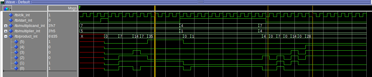

ich versuche mich aktuell an Aufgabe 1-1 von Lab 11 Xilinx HDL Design
using Vivado.
Als Lösung ist auch das ASM chart auf Seite 6 angegeben.
Mit diesem ASM chart komme ich jedoch nicht auf das Timing Diagramm von
Seite 5.
Mit ein paar Änderungen habe ich das Timing Diagramm fast hinbekommen.
Jedoch verstehe ich nicht was für Werte in product_int angezeigt werden,
bevor das Endergebnis drinnen steht.
Könnte bitte mal jemand meine ASM begutachten?
Danke und Gruß
Daniel
Gast #6694339
Die Simulation sieht doch gar nicht so schlecht aus, zumindest kommen
auch plausible Ergebnisse raus.
Bei der zweiten Berechnung (4*1) würde ich das Startsignal nur für einen
Takt einschalten. Außerdem ist es hilfreich ein Signal zu haben, welches
anzeigt, wann ein gültiges Ergebnis vorliegt.
Ja. Deine Trennung von State Machine und Berechnungen machen es unnötig
unübersichtlich. Auch die zusätzliche Verwendung von CU, CD und done_int
machen es nicht einfacher.
Außerdem dürfte sich das falling_edge(start) im State S1 nicht
synthetisieren lassen.
