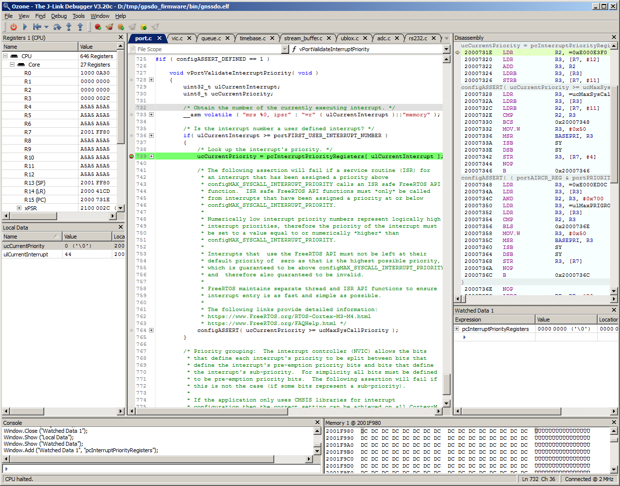

Nun habe ich aber mit einer FreeRTOS Datei Probleme. In der Beilage ist
die "port.c" beigefügt, welche ich direkt so aus FreeRTOS übernommen
habe. Die Variable "pcInterruptPriorityRegisters" ist als "static const
volatile uint8_t * const" und liegt damit im rodata Bereich, und es wird
auch aus dem Programmcode auf die Variable zugegriffen
(configASSERT_DEFINED ist definiert). Damit müsste der Linker meiner
Meinung nach dazu verpflichtet sein, diese Variable auch im
entsprechenden rodata Bereich zu inkludieren. Macht er aber nicht: das
Mapfile gibt die folgenden Auskünfte

und in der Tat, wenn ich den Code debugge und an diese Stelle gerate,
sieht man, dass diese Variable mit 0 initialisiert ist und damit an eine
ungültige Position verweist!

Die Variable ist static und wird nie beschrieben.
Deshalb kann der Optimizer bei der Zuweisung ucCurrentPriority =
pcInterruptPriorityRegisters ... direkt den Wert nehmen, mit dem
pcInterruptPriorityRegisters statisch initialisiert wird.
Und damit entfällt die Notwendigkeit für die globale Variable komplett.
Der Linker entfernt sie.

Achso, die Variable pcInterruptPriorityRegisters kann der Compiler
natürlich sehr wohl weg optimieren (aber nicht der Linker!), denn sie
ist nur ein Typ-Alias für portNVIC_IP_REGISTERS_OFFSET_16 welches den
konstanten Wert 0xE000E3F0 hat. Damit kann er den kompletten Zugriff
gleich von vornherein auf diese Adresse beziehen.
#6694052
Tobias P. schrieb:
> ah ja, sie wird nicht beschrieben und damit hat sie quasi den Wert 0.
> Leuchtet ein!
Sie wird gar nicht erst benötigt. Die einzige Verwendung ist:
ucCurrentPriority = pcInterruptPriorityRegisters[ ulCurrentInterrupt ];
Und wie MaWin schon sagt, kann dort einfach direkt der Wert eingesetzt
werden. Aber da sie static ist, soll sie sowieso gar nicht erst ein
Linkersymbol bekommen. Damit sagt man ja schließlich ausdrücklich, dass
nur in dieser einen Übersetzungseinheit der Name überhaupt sichtbar sein
soll.

OP #6694069
Rolf M. schrieb:
> Welches Problem versuchst du denn eigentlich zu lösen? Wenn der Compiler
> die Variable hier wegoptimiert, tut er das, weil er sie nicht braucht.
offenbar braucht er sie. Ich hatte das Problem, dass, sobald die
Funktion vPortValidateInterruptPriority aufgerufen wurde, der Code
versucht, auf pcInterruptPriorityRegisters[ulCurrentInterrupt]
zuzugreifen - und da diese pcInterruptPriorityRegisters Variable mit 0
initialisiert ist, kracht es da (Pointer mit Wert 0 - Zugriff auf
falsche Adresse).

OP #6694160
MaWin schrieb:
> Aber Die Zuweisung im Code muss dann immer noch den Konstantwert von
> pcInterruptPriorityRegisters bekommen und der Code muss korrekt
> funktionieren.
Jein - das gilt natürlich nur unter der Voraussetzung, dass mein selber
gebasteltes Linkerscript auch korrekt ist. Was ich nicht weiss.

OP #6695134
Hallo zusammen
OK ich habe mich da vom Debugger täuschen lassen!
Ich verwende niemals Eclipse, sondern OZONE von Segger. Das funktioniert
eigentlich sehr sehr gut.
Wenn man sich die Disassembly (oben rechts) genau anschaut, sieht man,
dass in der Tat der Zugriff auf die korrekte Adresse erfolgt -
lustigerweise ist aber im "Watch Window" unten rechts der Wert der
pcInterruptPriorityRegisters offenbar 0. Das ist nicht sehr logisch.
Ich dachte dann erst, dass mein Code nicht lief, weil diese Variable
(oder meinetwegen Konstante...) den falschen Wert hat, der wahre Grund
war aber, dass die Interruptprioritäten tatsächlich falsch gesetzt waren
- die Funktion vPortValidateInterruptPriority ist im assert (Zeile 764)
stecken geblieben.
Ich bin noch nicht 100% sicher, ob der Code jetzt richtig funktioniert,
aber zumindest hat diese Variable in der Tat den falschen Wert, der
Zugriff funktioniert aber trotzdem. Sehr mysteriös.
Moderator Persönliche Seite #6695140
Naja, die Variable gibt es halt nicht, da der Compiler sie ja nie
benutzt hat. Dass er dir mit -O0 dennoch ein Symbol hinterlässt, nun ja,
Segger schnallt dann wohl nicht, dass das Symbol gar keinen Wert hat und
gibt stattdessen 0 aus.
Eigentlich noch ein Punkt mehr, nicht ohne eingeschaltete Optimierung zu
debuggen. ;-)
OP #6695146
naja ich verstehe noch nicht ganz, wie dann der Zugriff auf dieses
Interruptregister funktioniert.
Spasseshalber werde ich jetzt mal mit -O3 debuggen. Ich mach das aber
immer nicht so gern, weil da der Debugger zum Teil wild zwischen den
Zeilen herumspringt, weil eben gewisse Optimierungen vorgenommen werden.
Moderator Persönliche Seite #6695163
Das Disassembler-Listing habe ich dir doch oben gezeigt.
Deine "Variable" ist letztlich weiter nichts als ein Hilfskonstrukt, um
aus der puren Adresse (portNVIC_IP_REGISTERS_OFFSET_16) via Typecast
einen für dich sinnvoll benutzbaren C-Konstrukt zu machen. Aber den
brauchst du nur, damit du mit den Mitteln der Hochsprache angenehm drauf
zugreifen kannst. In der Realität ist da drunter ja trotzdem noch
einfach nur ein bisschen Adressrechnung und ein Buszugriff (auf ein
MMIO-Register).
Edit: von -O3 würde ich dir stark abraten. Das ist eine so aggressive
Laufzeitoptimierung, dass dabei u.a. Schleifen entrollt werden, was das
Zeug hält. Der Code wird halt größer aber schneller. Such dir irgendwas
zwischen -O1, -Os oder -Og aus.
