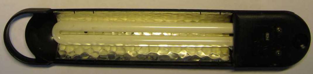

Ich habe hier eine Leuchtstofflampe mit induktivem Vorschaltstecker, wie
es sie vor Jahrzehnten zuerst bei Ikea gab. Das Ding geht bei jedem
Netzwischer kurz aus, während es andere Verbraucher nicht interessiert.
Wenn es neben dem Tisch klick-klack macht, hat das Netz etwas länger
gepupst und die USV meinte, aktiv werden zu müssen.

Manfred schrieb:> ● Des I. schrieb:>>> Auch die LED-Schreibtischleuchte>>> zeigte keine Unterbrechung während des Blitzeinschlags.>> mit kleinen Glühbirnen direkt am Wackelsaft>> sieht das garantiert anders aus.>> Ich habe hier eine Leuchtstofflampe mit induktivem Vorschaltstecker, wie> es sie vor Jahrzehnten zuerst bei Ikea gab. Das Ding geht bei jedem> Netzwischer kurz aus, während es andere Verbraucher nicht interessiert.
meine Küchenbeleuchtung mit "Langröhren", auch mit Vorschaltdrossel,
zeigt auch nicht jedes "Stromzwinken" an.
Während eine Lichterkette
sich da deutlich anders verhält (kleine Glühlampen)
