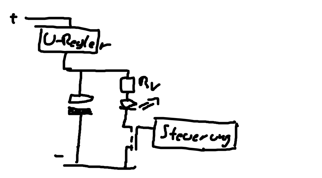

Nun habe ich folgende Fragen: Eine andere HS hat schon mal ein ähnliches
Projekt gemäß Prinzipschaltbild 1 umgesetzt (jedoch mit weniger Leistung
als von uns geplant). Dieser Schaltungsaufbau hat natürlich den Haken,
dass je nach Vorwärtsspannung der LED (die driftet ja mit der
Temperatur) der Strom leicht anders ausfällt.

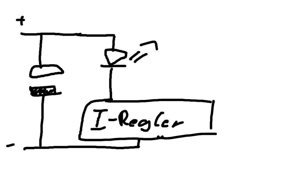

Daher ist mir als Idee gekommen, statt einem Widerstand eine
einstellbare, lineare Konstantstromquelle zu verwenden
(Prinzipschaltbild 2). Stellt sich nur die Frage, wie schwierig so was
angesichts der kurzen Pulslänge (100 µS ) zu bauen ist (Überschwinger
etc.) Wird sowas schnell zu einem eigenständigen Projekt oder ist das
noch gut machbar?

von Stefan F. (Gast)
Gerald K. schrieb:
> Ist die Schaltung mit der Stromquelle nicht zu aufwendig?
Ich sehe da kein Problem. Dazu braucht man nicht viel mehr als einen
Operationsverstärker und einen Transistor, der reichlich Wärme verheizen
kann. Ist bei den Frequenzen durchaus machbar, ohne größere Klimmzüge.

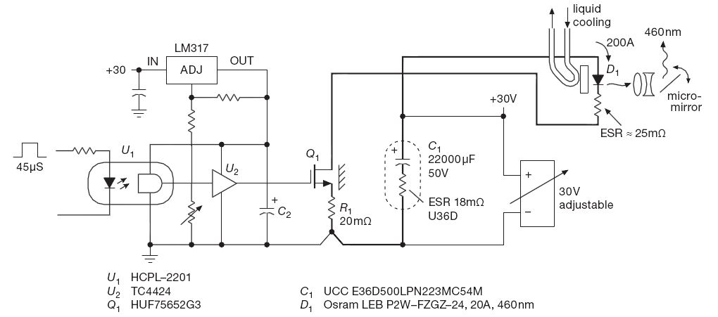

Schaltplan anbei aus einem (frei zugänglichen) Archiv, ist aus den
X-chapters Art of Electroics III.
Der Trick der Stromquelle besteht darin das in dem Fall die Spannung am
Shunt (R1) gegen die Versorgungsspannung von U2 arbeitet - damit kann
dann der Strom durch die LED eingestellt werden. IIRC gehts da
allerdings um deutlich kürzere Pulse als 100us.

Wenn ihr mit 50A oder mehr pro Puls herumwerkt - denk drann das jedes
Stückchen Draht eine Induktivität darstellt und am schaltenden
Transistor als auch an den LEDs daher relativ leicht Überspannungen
auftreten können und es daher auch belastbare Freilaufdioden braucht,
die diese 200A auch aushalten
Viel Erfolg!

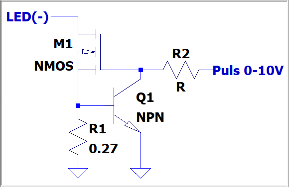

Das ist schon noch gut machbar. Die Stromquelle muss ja nicht
ultrapräzise sein, wenn die auf 5% genau ist, sollte das reichen. Ein
paar Bipolartransistoren mit Emitterwiderstand reichen.

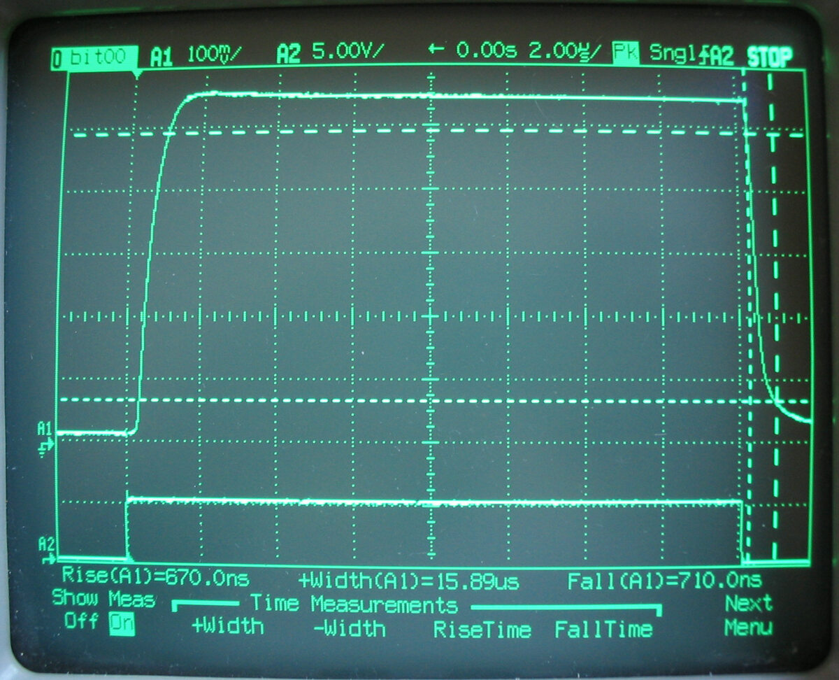

Jain. Für deinen 100us Blitz reichen 0,5-1us Schaltzeit locker aus. Das
ist schon ziemlich langsam.

Vor längerer Zeit hatte ich mal Schaltungen für 1 A Impulse aufgebaut.
Klassische Stromquelle mit VNP10 (interne Schutzschaltungen) und
Ansteuerung mit AD8531 (Vs 5 V, 250 mA Ausgang). Die Flankensteilheit
war kein Problem.
Für höhere Ströme würde ich separate Stränge aufbauen; die
Nachleuchtdauer ist im Versuch abzuklären und ggf. durch geschalteten
Lastwiderstand zu verkürzen.
Das Bild zeigt Steuerimpuls und Spannungsverlauf am Shunt-Widerstand bei
0,5 A. Das nur als grobe Einschätzung.
