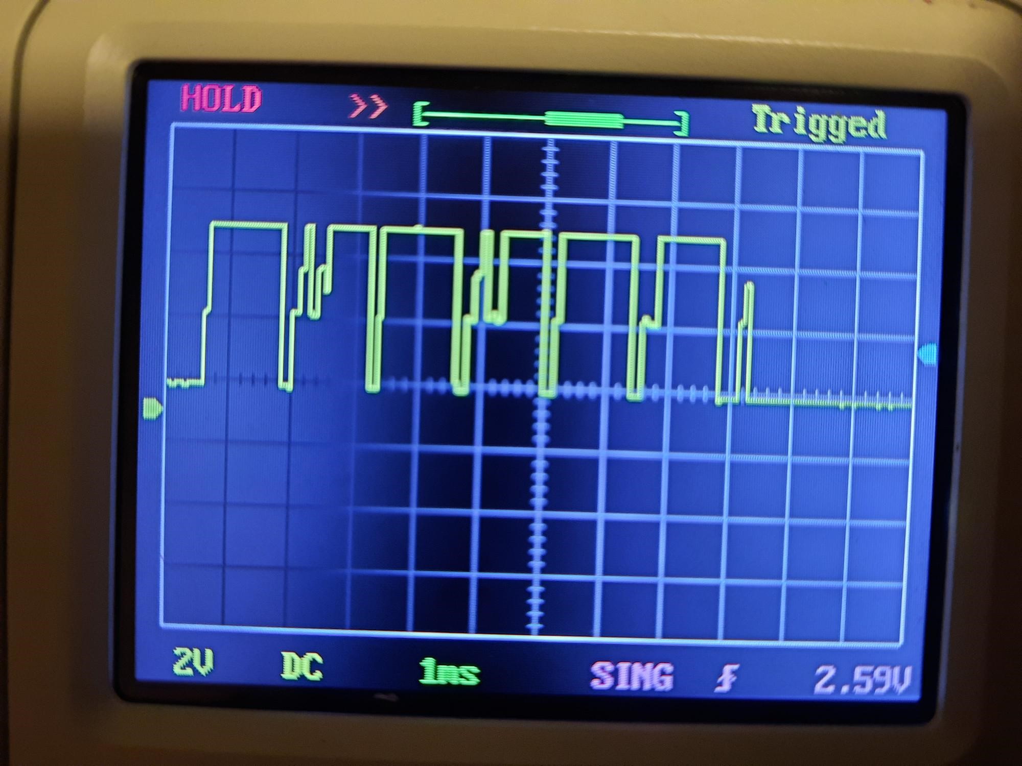

Anschließend hab ich mit einem Oszi die Signalpegel geprüft und
festgestellt, das der TXS0108 diese nicht korrekt wiedergibt.

Also ich vermute da ein Problem bei der Messung. Was hast du genau wie
angeschlossen? Das sieht so aus als würden Treiber gegeneinander
treiben.
Das Signal geht über A4 rein, kommt an B4 raus. Dann in B3 rein und aus
A3 wieder raus. Dann darf A3 nicht vom Raspberry getrieben werden.
Und generell, diese Bausteinserie verwende ich oft und hatte noch nie
Probleme.

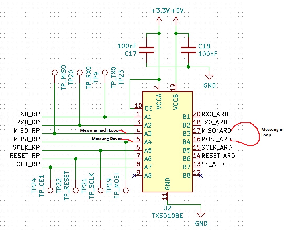

von Thomas M. (thomas_m453)
Im Anhang hab ich aktuell die Verkabelung.
Die Pins links A3 und A4 kommen direkt vom RPI Pin 21 und 19 (MOSI und
MISO). An diesem hängt sonst nichts. VCCa kommt direkt von PIN 1 (3,3)
und wird auf OE weitergeleitet. VCCb und GND kommt vom Netzteil. (RPI
und Arduino werden vom gleichen Labornetzteil betrieben).

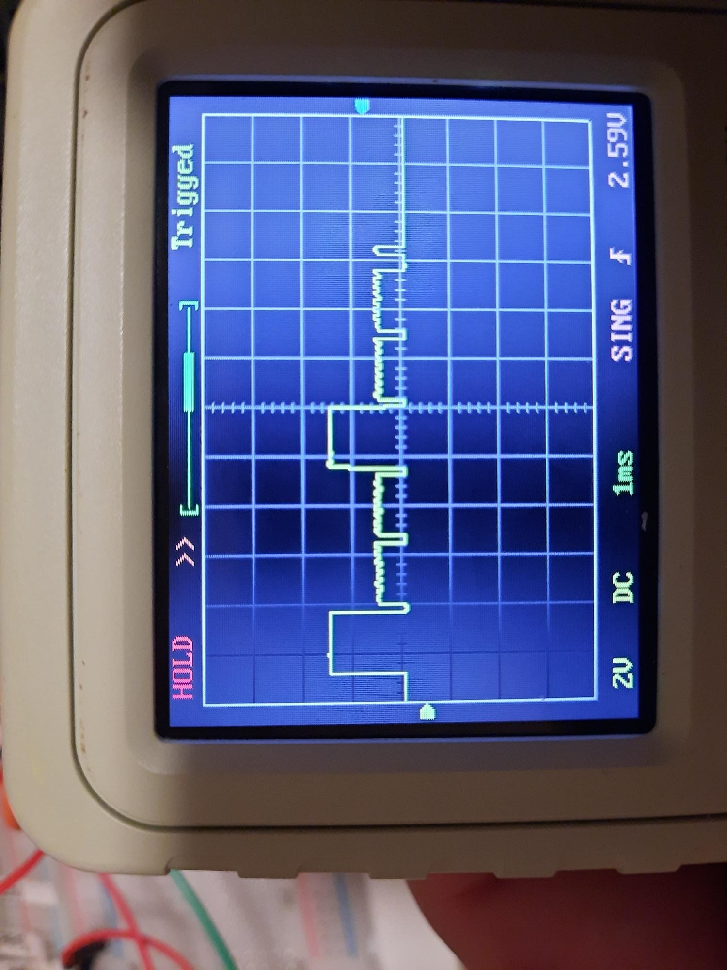

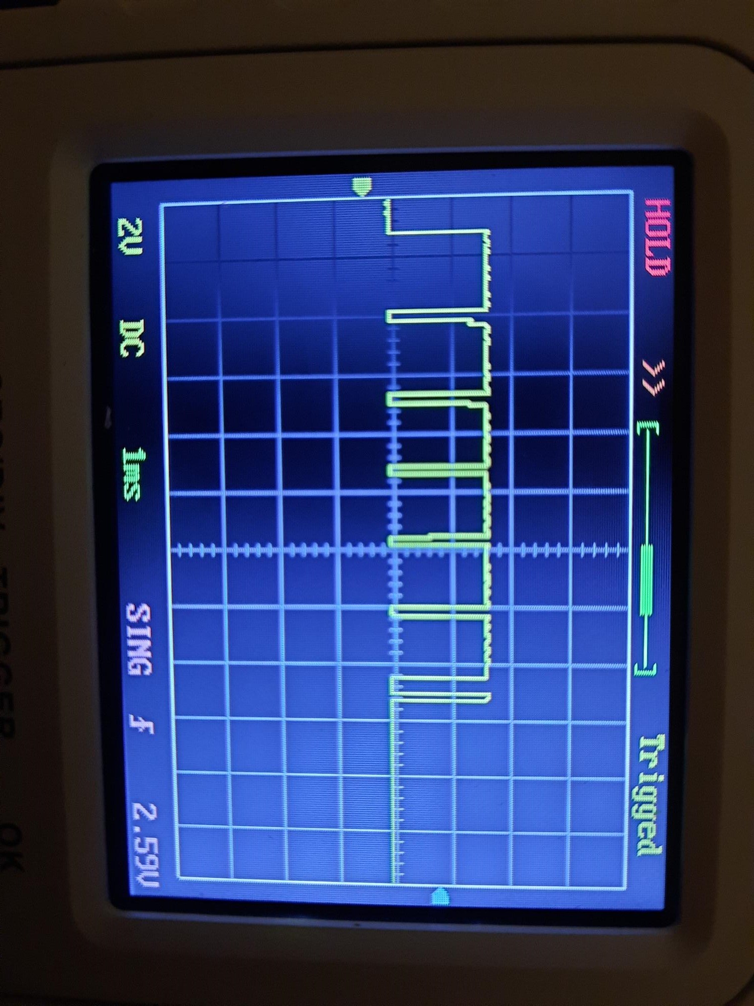

Wenn ich aber die Loop ohne den TXS mache, kommen die Daten korrekt an
bzw. sind die Signale in Ordnung
von Gustl B. (-gb-)
Dann wäre mal interessant wenn du die Verbindung von MISO am RPI trennst
und einfach so misst. Da müsstest du mit dem Oszilloskop ja auch ohne
Verbindung zum RPI die Bits sehen können.
von Bernd (Gast)
Wenn ich das richtig sehe, hat Dein 'Messgerät' eine Analogbandbreite
von 200 kHz. Da sollte die SPI-Geschwindigkeit nicht viel schneller als
vielleicht 50 kHz sein, sonst kann Dein 'Messgerät' nicht folgen...
von Falk B. (falk)
Thomas M. schrieb:
> Ist es evtl. besser wenn ich einen Unidirektionalen Pegelwandler
> verwende?
Aber sicher. Denn dein IC ist einer mit automatischer
Richtungsumschaltung! Diese sind SEHR mit Vorsicht zu genießen, denn die
machen nur allzuoft Probleme!
> Gibts hier Empfehlungen? Beispielsweise SN74LV1T04 da mit
> beiden Spannungen verwendbar? Gibts vl. auch einen in einem DIP gehäuse?
Für eine einfache 3,3->5V Wandlung reicht praktisch ein IC der HCT
Familie, z.B. 74HCT244. Für die Gegenrichtung 5V -> 3,3V kann man einen
74HC4050 nehmen.
von Falk B. (falk)
Kann es ein, dass GND gar nicht verdrahtet ist? Außerdem ist eine
Steckbrettverdrahtung keine gute Idee bei so einem schnellen und
giftigen IC!
"9.3.3 Output Load Considerations
TI recommends careful PCB layout practices with short PCB trace lengths
to avoid excessive capacitive loading and to ensure that proper one-shot
riggering takes place. PCB signal trace-lengths should be kept short
enough
such that the round trip delay of any reflection is less than the
one-shot duration. This improves signal integrity by ensuring that any
reflection sees a low impedance at the driver."
Wenn gleich deine Leitungslängen keine 30ns Laufzeit erreichen, so ist
die Verkabelung alles andere als HF-tauglich. Das klingelt
wahrscheinlich so sehr, daß der IC mehrfache Signalflanken sieht und
dementsprechend oft schaltet.

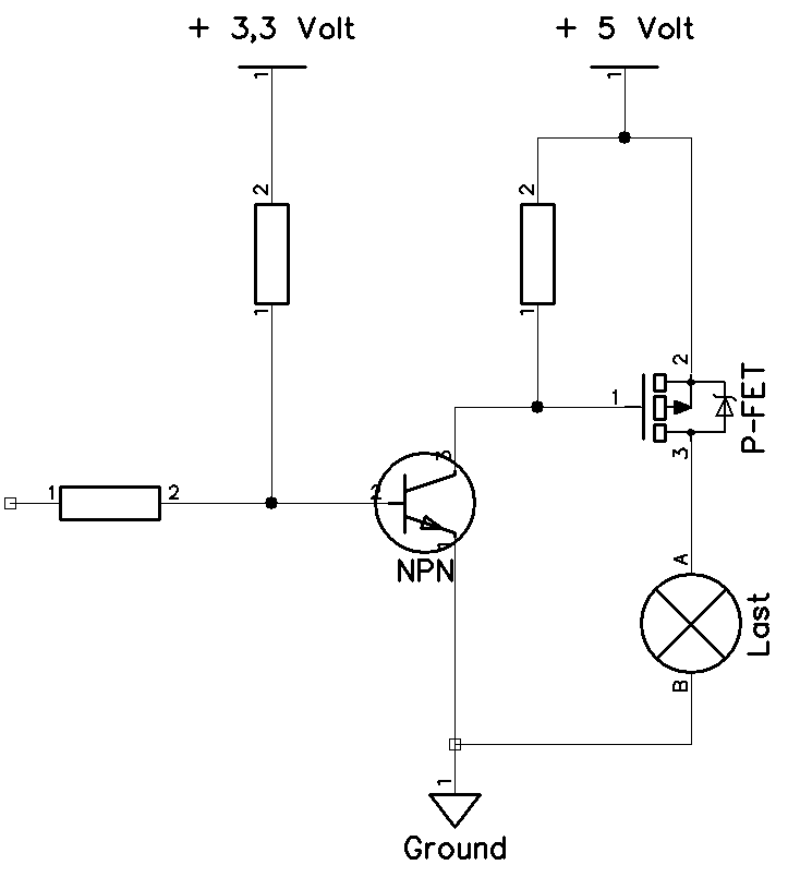

Wäre es besser wenn ich die 5V Leitung Schalte?
Hintergrund: Ich möchte mit dem RPI den Arduino Mega Ein/Aus schalten
können inkl. seiner Peripheriegeräte (2x LED Strips, 2x Piezo
Knocksensoren, 1x Ultraschallsensor, 1x Linienlaser (Hängt nicht direkt
am Arduino aber soll auch mit geschalten werden). Sprich, wenn der RPI
runterfährt soll der Arduino mit den Peripheriegeräten keinen Strom
bekommen. Es soll einfach der Standbystrom reduziert wenn der RPI nicht
läuft. Wenn der RPI hochfärt wird ein GPIO auf H gesetzt das den MOSFET
aktiviert und wenn er runterfährt, wird der GPIO auf L gesetzt.
von Falk B. (falk)
Meistens ja. Dazu braucht man hier einen P-Kanal MOSFET. Aber löse
erstmal die anderen Probleme.
von Manfred (Gast)
Nur so macht man das. Dabei ist zu beachten, dass am ausgeschalteten IC
keine Daten mit High-Pegel anliegen, sonst steht auch dadurch Ärger ins
Haus.
Anhang, hier so aufgebaut und funktioniert. Eingeschaltet wird per
Taster direkt in der Batterieleitung. Aus wird über den µC angefordert,
damit der eine evtl. noch offene Ausgabe zuende bringt, bevor er sich
abklemmt.
Daneben nochmal die Simpelgrundschaltung.
