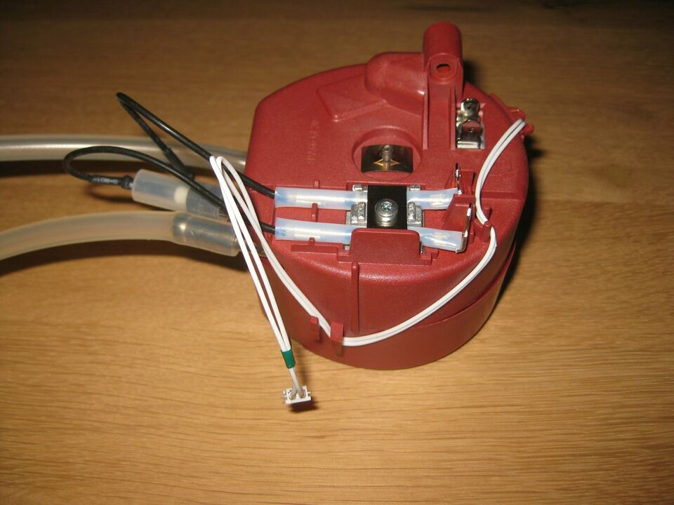

am WE sollte ich ne Kaffeepadmaschine vom Weltmarktführer "petra"
reparieren - Fehler war letztendlich, das einer der beiden (???)
Temp.sicherungen am Boiler durch waren - habe mich dann geweigert, da
was zu pfuschen, da Ursache unbekannt. Leider kam man an die
Temp.sicherungen auch nicht so ohne weiteres dran, aber wieso bitte sind
da ZWEI (eine an N und eine am durch den Triac geschalteten L) verbaut,
beide definitiv nur "seriell" im Heizkreis?
Danke, Klaus.
OP #6694265
...nene, Regelung über NTC :) Es sind wrkl 2 T-Sicherungen, die
Metallröhrchen mit dem weißen, konischen Ende, 5mm dick. Beide über
Klemme am Boiler, beide gecrimpt. Ich konnte es ja auch nicht glauben
und rätsel seither...
Klaus.

OP #6694484
a) hatte ich keine parat (war bei Bekannten eine Schnellanalyse)
b) wollte ich erstmal wissen, was der Hintergrund ist und würde mich
eigentlich auch die Ursache interessieren
c) ist das nen riesen Gef*cke den Boiler da rauszufummeln (mache ich
aber dann noch)
Klaus.
Gast #6694704
Mach dir keinen Kopf. Die gehen ab und zu mal einfach so kaputt. Einer
der Standard-Fehler bei Kaffeemaschinen. Hab ich schön öfters einfach
getauscht, und die Maschine ging wieder. Es gab nie einen konkreten
Grund warum die Temp-Sicherung ausgelöst hätte. (Natürlich das
Thermostat checken...)
OP #6694820
...ok, Danke. Hätte ich nicht gedacht - habe die Sicherung (1 of 2)
testweise gebrückt und 3 Testläufe waren unauffällig. Baue den Kram dann
am nächsten WE mal auseinander und nehme meinen Ersatzteilpark mit.
Klaus.
