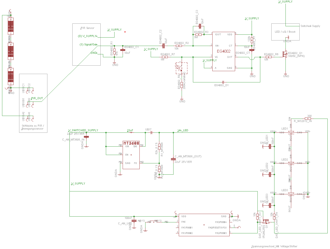

Ich habe mich jetzt für die folgende Lösung entschieden.
PIR Sensor wird ausgewertet mit EG4001.
Die LEDs sind SK6812 die über einen Step-Up mit 5.1V versorgt werden.
Gesteuert werden die LEDs von einem Attiny 412.
LEDs und uC werden durch den Transistor S8050 zugeschaltet, sobald eine
Bewegung und die notwendige «Dunkelheit» erkannt wurde.
Über den Widerstand Rt und den Kondensator Ct kann man die
Verzögerungszeit des EG4001 einstellen. Dies klappt auch sehr gut.
Der IRLML am Ausgang des Attiny ist die Datenleitung zu den LEDs. Dieser
soll als Pegelwandler fungieren, damit auch bei geringer
Batteriespannung das Datensignal für die LEDs passend ist.
Folgendes Problem habe ich jetzt. Unabhängig ob eine Bewegung erkannt
wurde oder nicht, schalten sich die LEDs an und aus, bzw. der Ausgang
des EG4001 schaltet, obwohl keine Bewegung erkannt wurde. Die Zeit
zwischen an und aus ist meiner Meinung nach ziemlich genau die Zeit, die
ich über Rt und Ct am EG4001 eingestellt habe.
Ich habe mich exakt an das Datenblatt gehalten und kann leider keinen
Fehler feststellen.
Liegt der Fehler vielleicht an einer anderen Stelle.
Ich bedanke mich im Voraus für eure Hilfe und werde notwendige Infos
bzw. Messungen und Ergebnisse gerne hier teilen.
Danke :-)

Was macht da eigentlich der PIR-Controller? Wird in der Schaltung kein
fertiger PIR-Sensor eingesetzt?
Sind 10µF nicht ein bisschen zu viel für C1?
von Spess53 (Gast)
Hi
>Wird in der Schaltung kein fertiger PIR-Sensor eingesetzt?
Was meinst du mit 'fertigen PIR-Sensor'? So etwas wie der NaPiOn von
Panasonic? Die sind aber recht rar gesät.
Ja. Lt. originalschaltung etwa 1000-fach zu gross.
MfG Spess

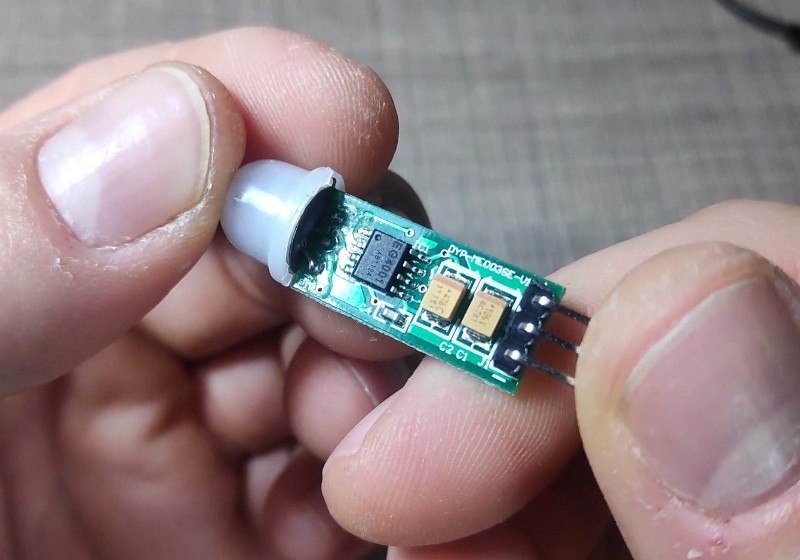

folgende Sensoren habe ich getestet.
Senba D203S:
https://www.senbasensor.com/products/outdoor-human-motion-sensor-d203s.html
Senba D203B:
https://www.senbasensor.com/products/dual-elements-passive-infrared-sensor.html
Den Kondensator habe ich schon auf 10nF angepasst. Das war ein Fehler im
Layout. Verlötet habe ich aber den richtigen.
Habt Ihr noch andere Ideen?
von Georg M. (g_m)
Wenn der Chip nicht defekt ist, dann ist der Aufbau fehlerhaft.
Das PIR-Signal ist sehr schwach, der Verstärkungsfaktor beträgt hier
6000 (300x20). Es müssen also alle möglichen Beeinflussungen
berücksichtigt werden, wie z.B. die Instabilität der
Versorgungsspannung.

Nicht ganz. Wo ist der Spannungsregler?
Nimm das PIR-Modul HC-SR505 als Muster. Es gibt Gerüchte, dass dieses
Modul einen ähnlichen PIR-Controller enthält.
https://elektro.turanis.de/html/prj108/index.html

Offensichtlich reicht der Kondensator allein nicht aus, denn es werden
ziemlich langsame Signale verstärkt. Ein zusätzlicher Widerstand könnte
eventuell helfen.
In allen neueren PIR-Schaltungen, die ich bisher gesehen habe, steht ein
LDO zur Abkopplung des PIR-Sensors vom Leistungskreis.

Der Aufbau muss fehlerhaft sein. Was sonst? Irgendwie dringt die Störung
durch.
Auch an den GND-Leitungen können unerwünschte Spannungen entstehen.
Z.B.:
100mA * 10mOhm = 1mV, und das ist schon mehr als das PIR-Signal selbst.
Es bleiben zwei Möglichkeiten:
Entweder etwas fertiges nehmen, oder weiter nach dem Fehler suchen.
