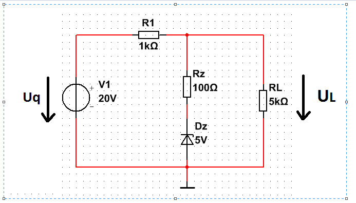

ich habe eine Frage an euch.
Ich muss für die Schaltung im Bild, die Line Regulation und Load
Regulation.
Line Regulation = dUL/dUq = 6,24V/20V = 0,312mV/V
Load Regulation = dUL/dIL = 6,24V/0,00124A = 5000,16 Ohm
Stimmen die Ergebnisse?

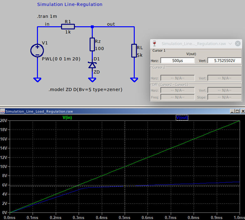

Zuerst wäre zu definieren, in welchen Einheiten man die Ergebnisse haben
möchte und v.a. in welchem Bereich die Spannung und die Last variiert
werden sollen.
Im Anhang zwei Simulationen:

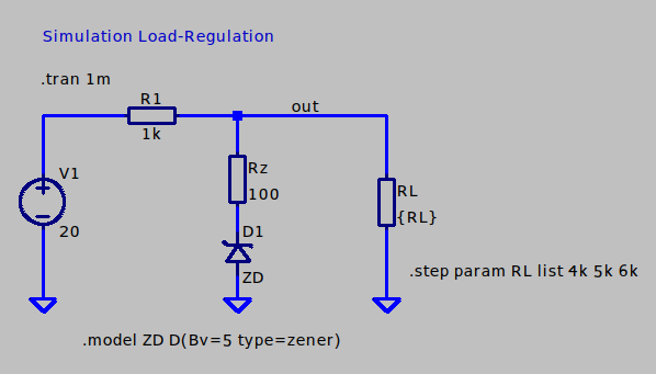

1. Lastwechsel
Angenommen wurde ein Lastwechsel zwischen 4 kOhm und 6 kOhm.
Dieser führt zu einer Spannungsänderung von ca. 50 mV.
2. Änderung der Eingangsspannung
10 V Eingangsspannung -> 5.75 V Ausgangsspannung
20 V Eingangsspannung -> 6.68 V Ausgangsspannung
Man sieht schön, daß die Regelung erst bei einer Eingangsspannung von
ca. 7 V einsetzt.
