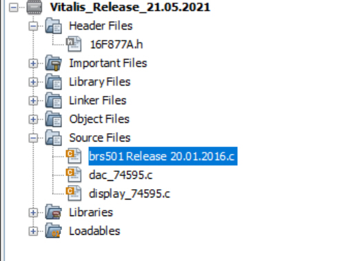

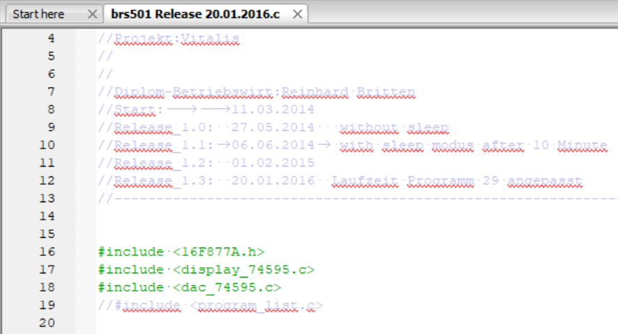

Wer kann mir eine HEX-Datei erstellen. Vorhanden sind:
MLAB ICD 4 Compiler ist vorhanden mit Adapter.
Programm MPLAB X IDE v. 5.45 ist vorhanden
C-Datei ist vorhanden
Include-Dateien sind vorhanden.
HEX-Datei soll hieraus erstellt werden.
(über TeamViewer, mit Zugriff auf Compiler incl. Adapter. Verbunden mit
der Geräte-Hardware)
Wer kann das so zeitnah realisieren?

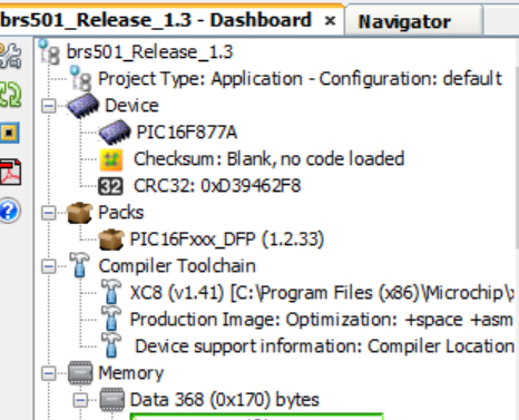

von Reinhard B. (rb21)
Vielleicht hilft das Dashboard weiter

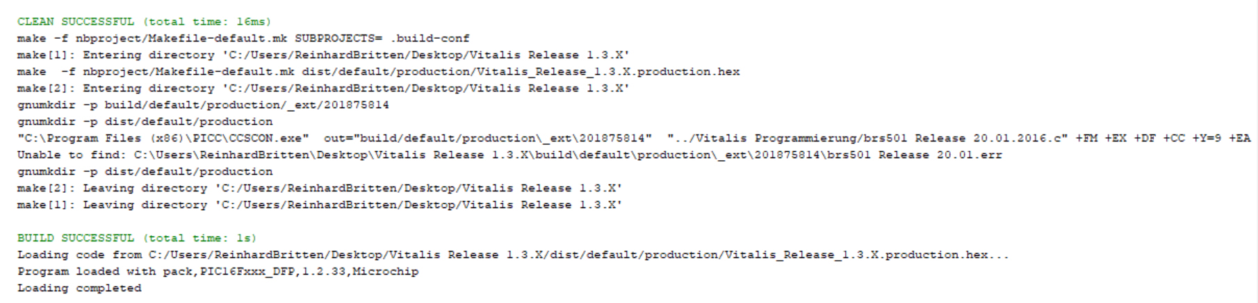

Das sind die Fehlermeldungen!!

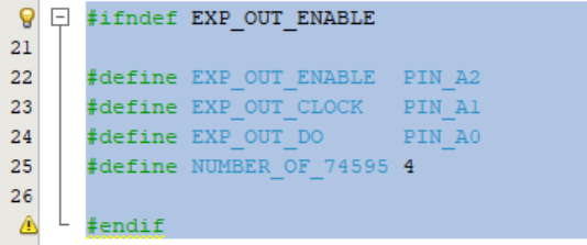

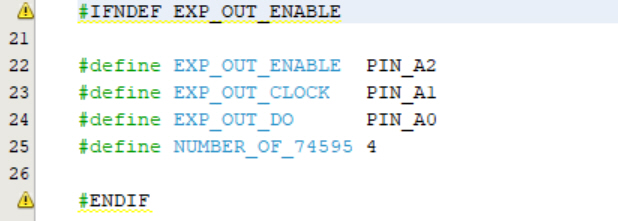

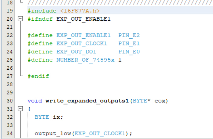

von N. M. (mani)
Groß/Kleinschreibung von IFNDEF und ENDIF?

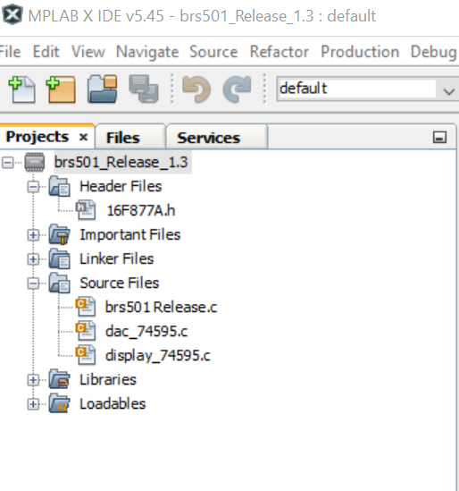

Das sind die Fehler, was muß geändert werden?
von Andreas H. (ahz)
Wie muß ich wo und was verändern? Groß/Kleinschreibung von IFNDEF und
ENDIF?
Benötige Hilfe
von Frank M. (ukw) (Moderator) Benutzerseite
Es muss heißen:
#ifndef ...
#endif
Also: Die beiden Schlüsselwörter müssen KLEIN geschrieben werden. In C
ist Groß-/Kleinschreibung ohne Ausnahme relevant.
Hättest Du die Zeilen hier als Text reinkopiert und nicht als Bild
gepostet, hätte ich den Code direkt anpassen und hier wieder
veröffentlichen können. Den Inhalt eines Bildes abtippen ist mir zuviel
Arbeit.

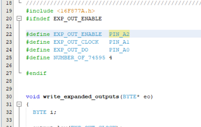

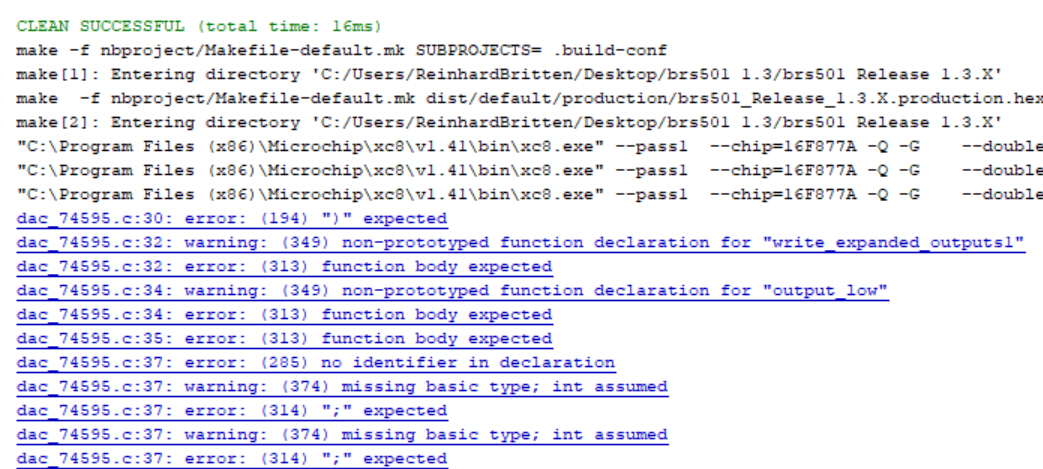

Danke Frank, diese Fehler sind beseitigt. Was gilt es jetzt weiter zu
tun?
Hier nochmals die restlichen Hinweise zu dac_74595
von HildeK (Gast)
> tun?
Die weiteren Errors und Warnings beseitigen?
Als nächstes den hier:
dac_74595.c:30: error: (194) ")" expected
Sieht ja fast so aus, als ob dac_74595.c und display_74595.c den selben
Inhalt haben: gleiche Fehler in gleicher Zeile.
> Das ist die komplette dac-Datei
Nein, das ist nicht die komplette Datei.
Weiter oben sagte der Compiler, dass das falsch geschriebene #ifdef in
Zeile 20 auftaucht.
Bei Deinem Listing steht das (korrekte) #ifdef in der ersten Zeile.
Es ist ja absolut richtig nach Hilfe zu fragen.
Aber dann unvollständigen Code posten???
Häng die Dateien doch einfach mal komplett als Dateianhang an Deinen
Post. Dann kann Dir (vermutlich) auch geholfen werden.
/regards
Das ist die komplette dac und display-Datei
Passt schon eher und erklärt das Problem.
Die C-Sourcen sind für den CCS Compiler. Du benutzt aber den Microchip
XC8.
Der kennt zumindest den Typ BOOL nicht (zumindest meine etwas ältere
Version).
Wir kommen am schnellsten weiter, wenn Du auch die Headerdatei 16f877a.h
mal postest. Die gehört vermutlich auch zum CCS (beim xc8 heisst die
pic16f877a.h)
/regards
Hallo Andreas, ich habe die Version für 50 $ gekauft, hat leider nicht
funktioniert. Mit der jetzigen Version funktioniert es.
Es gibt noch Fehler, die ich als Anlage angehängt habe, vielleicht kann
man mit weiterhelfen. Danke im Voraus

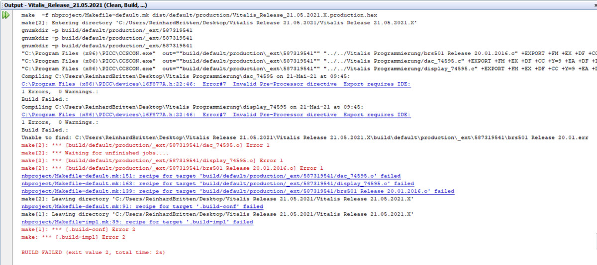

Wer kennt sich MPLAB X und ccs c Compiler aus? Die Fehler müssten mit
dem Compiler in Verbindung stehen.
Diese Fehlermeldung tritt immer auf:
${MKDIR} ${OBJECTDIR}/_ext/201875814

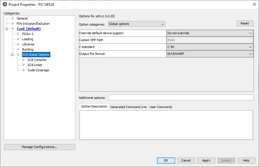

Hallo Reinhard
Verstehe ich das richtig. Die BRS500 kannst Du kompilieren, die BRS501
nicht?
In Deinem Screenshot sehe ich das der Compiler nicht weiss, welche
Device er benutzen soll.
Hast Du den compiler in MPLAB X eingebunden, oder übersetzt Du das Ganze
per Hand?
Das Bild das Du weiter oben (17.05.2021 17:35) gepostet hattest war ja
aus MPLAB X.
Da gibt es aber das Problem, das MPLAB X anscheinend alle drei C-Quellen
als Source hat. Also versucht MPLAB X auch alle drei Dateien einzeln zu
übersetzen. Und das muss (!) hier schiefgehen (Don't Panik - kriegen wir
hin ;)
Bevor wir da anfangen: Hast Du eine komplette (!!!) Kopie des gesamten
Projekts irgendwo? Nur falls wir da was zernageln?

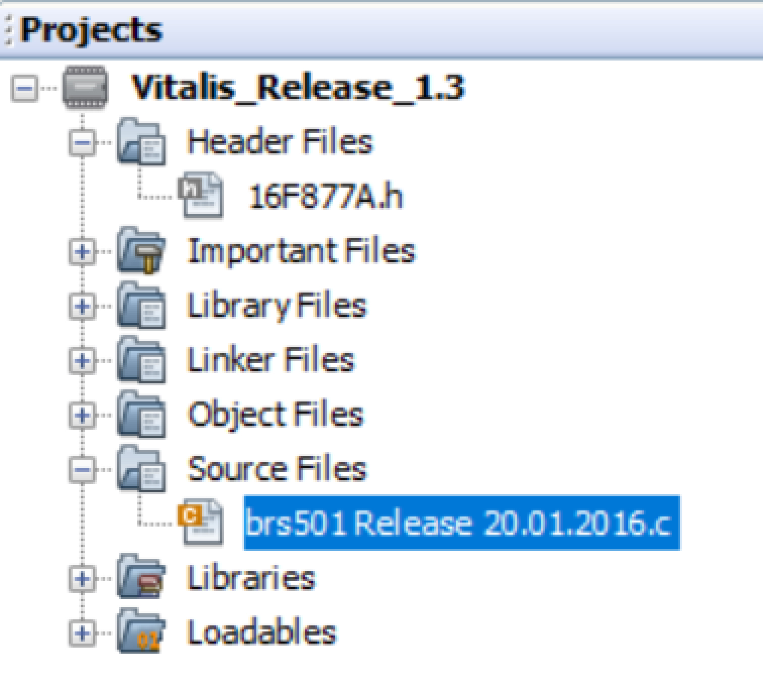

Danach (aber wirklich erst danach) löscht Du in MPLAB X unter "Source
Files" (siehe das Bild vom 17.05.2021 17:35) die beiden Dateien
display_74595.c und dac_74595.c.
Falls MPLAB X fragt, ob es die Dateien auch im Filesystem löschen soll,
dann sagst Du NEIN.
Jetzt sollte nur noch die Datei brs501.c unter "Source Files" stehen.
Wenn das so ist, dann übersetze das Programm noch mal und poste das
Ergebnis.
/regards
Danke für die Rückmeldung. Ich habe die beiden Dateien dac_74595.c und
display_74595. c weggelassen und dann kam keine Error-Meldung. Dateien
habe ich als Anlage angehängt. Was müsste ich jetzt tun? Mit dem Logfile
bin ich überfordert, was genau benötigst Du? Nochmals vielen Dank.
Ich habe die HEX aufgespielt und funktioniert einwandfrei. Kann es sein,
dass ich die beiden Include-Dateien dac_74595.c und display_74595.c
nicht als C-Datei mit einbinden muß? So steht es in der main-Datei
brs501 Release 20.01.2016 (Als Datei angehängt)
Hallo Reinhard
Ja, genau darum habe ich Dich die Dateien ja auch bei den Source files
entfernen lassen. Das war aber nur um zu sehen, ob da noch andere Fehler
auftreten, z.B. fehlende Funktionen aus der CCS Library.
So wie das aktuell implementiert ist ist das aber allerunterste
Schublade.
Es sind keine include Dateien, sondern C-Quellcode.
Den bindet man aber nicht über #include ein sondern übersetzt ihn
separat.
Ansonsten bekommt man später massive Probleme.
Obwohl es jetzt läuft solltest Du den Code unbedingt in eine "saubere"
Version bringen, damit man beim nächsten Mal noch mehr Probleme kriegt.
/regards
> Was sollte ich tun um eine
> "saubere Version" zu haben? Was ist noch mit den 2 C-Quellcodes zu
> machen? Wie wichtig sind diese noch zusätzlich?

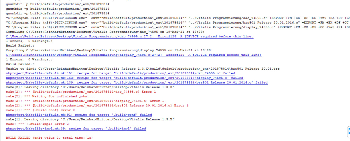

Du solltest zuerst die beiden #include-Zeilen in
rs501_Release_20.01.2016.c, Zeile 17 & 18, auskommentieren und die
beiden Dateien wieder als Sourcen in das MPLAB X Projekt einfügen.
Dann bekommst Du wieder den ursprünglichen Fehler, dass der Compiler
nicht weiss, welches Device er nehmen soll.
Das kannst Du aber verhindern, indem Du in die beiden Dateien
dac_74595.c und display_74595.c, direkt nach dem Header (also Zeile 19?)
ein "#include <16F877A.h>" (natürlich ohne Anführungszeichen)
reinschreibst.
So wie in der brs501_Release_20.01.2016.c, Zeile 16.
Dann sollte das Projekt auch wieder kompilierbar sein.
Wenn es klappt, dann kannst Du in der rs501_Release_20.01.2016.c die
Zeile 17 & 18 endgültig löschen.
Damit verhinderst Du zumindest, dass der nächste Programmierer beim
lesen des Codes Weinkrämpfe bekommt.
Ansonsten gibt es diverses Verbesserungspotential. Ich habe jetzt nicht
explizit darauf geachtet aber Fehlerbehandlung ist mir z.B. nirgends
aufgefallen.
Weiterhin solltest Du abklären, inwieweit Du Deine Änderung bei der
MPG-Prüfstelle abklären musst. Ich bin seit rund 20 Jahren aus dem
Medizingerätebereich raus, kann Dir also leider nicht sagen was da noch
an Änderungen etc. inzwischen aufgelaufen ist.
In anderen Bereichen muss man aber immer eine Rezertifizierung machen,
wenn sich Software geändert hat.
/regards

Ich habe die beiden Dateien aus Zeilen 17 & 18 in das MPLAB eingefügt.
Dann habe ich in dac_74595.c und display_74595.c je #include <16F877A.h>
eingefügt in Zeile 19. Beim Kompilieren sind die Fehler wieder
aufgetaucht. Auch hat das löschen der Zeilen 17 & 18 in brs501
Release_20.01.2016 nichts gebracht.
Guten Morgen Andreas,
anbei div. Screeshots.
Hallo Reinhard
Danke für die Screenshots. Der Fehler wird anscheinend durch die .h
getriggert (nicht durch die .c Files)
Anscheinend hat diese Version des CCS compilers die unsinnige
Problematik, das man nur ein Source File in der IDE haben darf.
Das scheint ein viel diskutiertes Problem zu sein. Siehe z.B.
http://www.ccsinfo.com/forum/viewtopic.php?t=46750
Ich bin mir relativ sicher, dass man das auch mit einem einfachen
Makefile in den Griff kriegen würde. Ein Compiler der wirklich nur ein
einzelnes File im Projekt haben kann wäre ja weitgehend sinnlos. Aber da
müsste ich dann etwas tiefer einsteigen und einiges ausprobieren. Ohne
Compiler relativ sinnlos.
Wenn Du keine weiteren Änderungen planst dann würde ich vorschlagen,
dass Du die letzte, laufende BSR501 Variante, vom  20.05.2021 11:16,
weiter benutzt. Da scheinen Display & Tasten ja zu funktionieren. Die
2te Chain, die das Magnetfeldtiming macht hast Du vermutlich noch nicht
überprüft.
