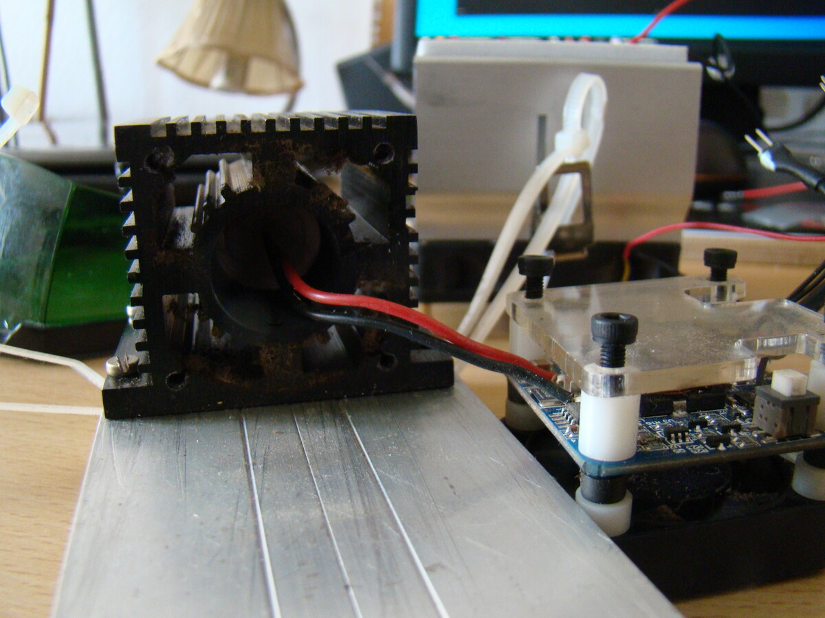

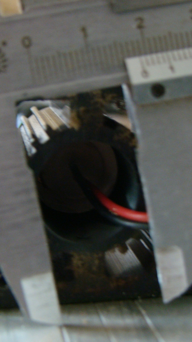

Wohl zu lange gelaufen das teil und jetzt will der Laser 5500nm nicht mehr schneiden wie mal.. Weiß jemand von euch wie man den Laser da rausbekommt? ist wie Hart-Gummi was den Laser da drin hält? Und wo man günstig Ersatz bekommt (keine Originale) 19mm Durchmesser oder wie man diesen Laser fixen kann wenn das überhaupt möglich ist :/ https://www.banggood.com/LA03-5500-5500mW-445nm-Blue-Laser-Module-w-or-Heat-Sink-for-EleksMaker-DIY-Engraver-Machine-p-999283.html

Vik M. schrieb: > ist wie Hart-Gummi was den Laser da drin hält? Das ist einfach Dreck und etwas Wärmeleitpaste (wenn die Chinesen so großzügig waren). Üblicherweise gibt es da noch ein Schräubchen auf mindestens einer Seite des Kühlkörpers (Madenschraube).
@ Gunnar F. Ist neu für mich .. kannst mir sagen wie das geht ? und was das für eine weise Masse da drin ist ? bekomme ich die raus ohne den Laser zu beschädigen ?

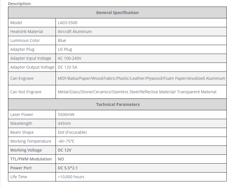

Harald W. schrieb: > Vik M. schrieb: > >> der Laser 5500nm > > Einen Laser mit einer derart langen Wellenlänge kann ich mir > gerade nicht vorstellen. Steht doch im Screenshot: der Laser hat eine Leistung von 5500mW. Wellenlänge ist 445 nm, also blau. 5,5 Watt ist schon eine ziemliche Ansage - vorsichtig mit den Augen (Reflexionen)! Ich habe mich mal mit einem grünen 5mW-Laser verblitzt, das war schon ziemlich unangenehm. Einen mit der 1000-fachen Leistung würde ich nicht ohne Schutzbrille einschalten.

Vik M. schrieb: > Wohl zu lange gelaufen das teil und jetzt will der Laser 5500nm nicht > mehr Tja, angeblich soll der Laser auch >10000h halten, hat er aber nicht Mohandes H. schrieb: > vorsichtig mit den Augen (Reflexionen)! Wie kommt man da auf die Idee, dass zufällig die Leistungsangabe 5500mW stimmt ? Die wird genau so gelogen sein wie die Lebensdauer. Bloss ob er nun 5.5mW, 55mW oder 550mW hat, bleibt rauszufinden. Da alle diese Laser nur mit einer Kinderlaserschutzbrille ausgeliefert werden die vermutlich keiner der Benutzer aufsetzt und ich nicht gehört habe dass es massenhaft Augenschäden gibt, tippe ich auf 55mW.
MaWin schrieb: > ob er nun 5.5mW ... Mit 5mW könnte man kaum Material in irgendeiner Weise bearbeiten, nichtmal Balsaholz oder Pappe gravieren. Leider ist das Datenblatt sehr 'sparsam'.

An sich sollte das 5500mW sein im Link ;) (habe mich verschrieben) Der Laser schneidet 4mm Bastelholz nach 4-6 Durchgängen . lief aber sechs stunden und das war zu viel.. Aber ersetzen ist schon billiger als alles neu kaufen .. das hier sollte Theoretisch doch funktionieren ? NUBM08 450nm 4,75 W High Power Blau Laser Diode / Recorder LD mit Objektiv/Zinn Nadel/Brenner LD W/Objektiv/Zinn-pin https://de.aliexpress.com/item/4001064765992.html

Vik M. schrieb: > ich merke fast keinen Unterschied bei dem 5w und 20w > Laser.. Gibt auch keinen. Beim 5W ist die optische Leistung gemeint und beim 20W die aufgenommene Leistung, weil sich das imposanter anhört. Dieses Spiel gibt es bis zu 40W Lasern die auch nur die gelogenen 5W bringen. Also je ineffizienter die sind, umso mehr geben Leute Geld dafür aus, weil sie keine Datenblätter interpretieren können. Dein Umbau: Da die Diode eh defekt ist, prügel mit Rundstahl raus das Ding oder erhitze das bis die Masse weich wird. Dann wirst Du ja sehen wie es befestigt war. Vermutlich eingepresst + Wärmeleitkleber. Ich hoffe Du hast vorher geprüft ob nicht die Elektronik das Problem ist. Schneiden soll mit Air Support deutlich besser gehen. Versuche stehen dazu bei mir noch aus. An die Reichsbedenkenträger: Ich vermisse schmerzlich Sicherheitshinweiswe von Euch das ich die Kellertreppe runterfallen kann oder das auch Küchenmesser tödliche Verletzung zufügen können. Wo seid Ihr bloß, wenn hier jemand darüber schreibt das er mit der Flex arbeitet. Die häufigsten schweren Augenverletzungen kommen vom Flexen ohne Brille.
