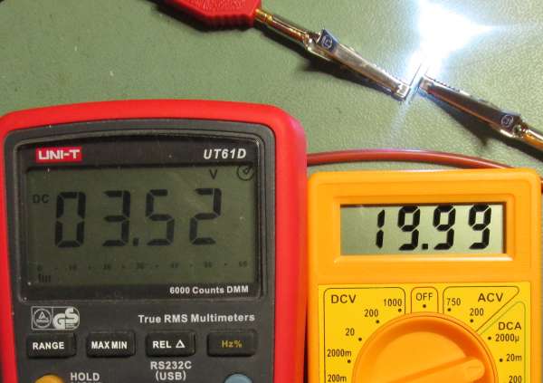

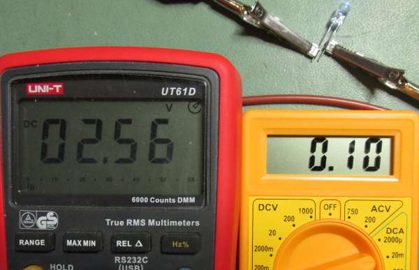

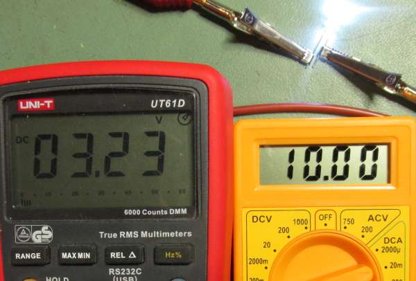

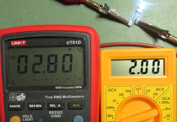

Kira P. schrieb:
> Außerdem habe ich zwei LED-Varianten gefunden, die ich ausprobieren
> werde. (Einmal 1,8 mm und einmal 5mm) Beide in warmweiß mit
> Vorwärtsspannung 3,2V und Durchlassstrom 20mA.
Die 3,2V vergessen wir mal, bei geringem Strom ist das meistens weniger
- ausmessen. Im Anhang mal eine unspezifizierte China-LED.
Ich weiß nicht, ob Du mit weiß glücklich wirst, die elektronischen
Flacker-Teelichter verwenden gelb.
> Aber wenn ich die Anzahl der LEDs flexibel erweitern will und nur weiß,
> dass es zwischen 1000 und 2000 sein werden, wie weiß ich dann wie viel
> Strom ich brauch und dem zufolge, wie hoch die Widerstände vor den LEDs
> sein müssen? Ich kann ja nicht nach jedem neuen Gebäude bei allen zuvor
> verbauten LEDs die Widerstände austauschen und eine stärkere
> Stromversorgung anhängen.
Du hast ein Verständnisproblem mit Strom und Spannung.
Den notwendigen Strom durch Deine LEDs musst Du ermitteln, Schloss
Hogwarts soll ja nicht mit mit der Stadionbeleuchtung konkurrieren und
wird nicht unbedingt bei Sonnenlicht ausgestellt? Ich denke mal, Du
wirst weiße LEDs mit einem Strom um 1mA betreiben können.
Ich nehme mal an, Dein Netzteil iefert 5 Volt und die LED hat bei dem
geringen Strom eine Flußspannung von 2,8 Volt. 5 minus 2,8 = 2,2 V
müssen am Vorwiderstand abfallen. Jetzt hilft uns das Ohmsche Gesetz U
durch I gleich R, also für 1 mA Strom 2,2 kOhm. Willst Du lieber 1,5 mA
fahren, 2,2 / 1,5 = 1,5 kOhm. Ganz präzise wird das nie, weil die
Flußspannung sich stromabhängig verändert und die LEDs auch eine
Serienstreuung haben.
Deinem Gesamtaufbau ist es relativ egal, ob das Netzteil nun 3 Ampere
oder 25 Ampere liefern kann , solange die Spannung gleich bleibt,
kannst Du es jederzeit durch ein anderes ersetzen.
Beachten sollte man die Leitungsquerschnitte, LED-Gruppen überschaubarer
Größe sternförmig vom Netzteil aus versorgen.
