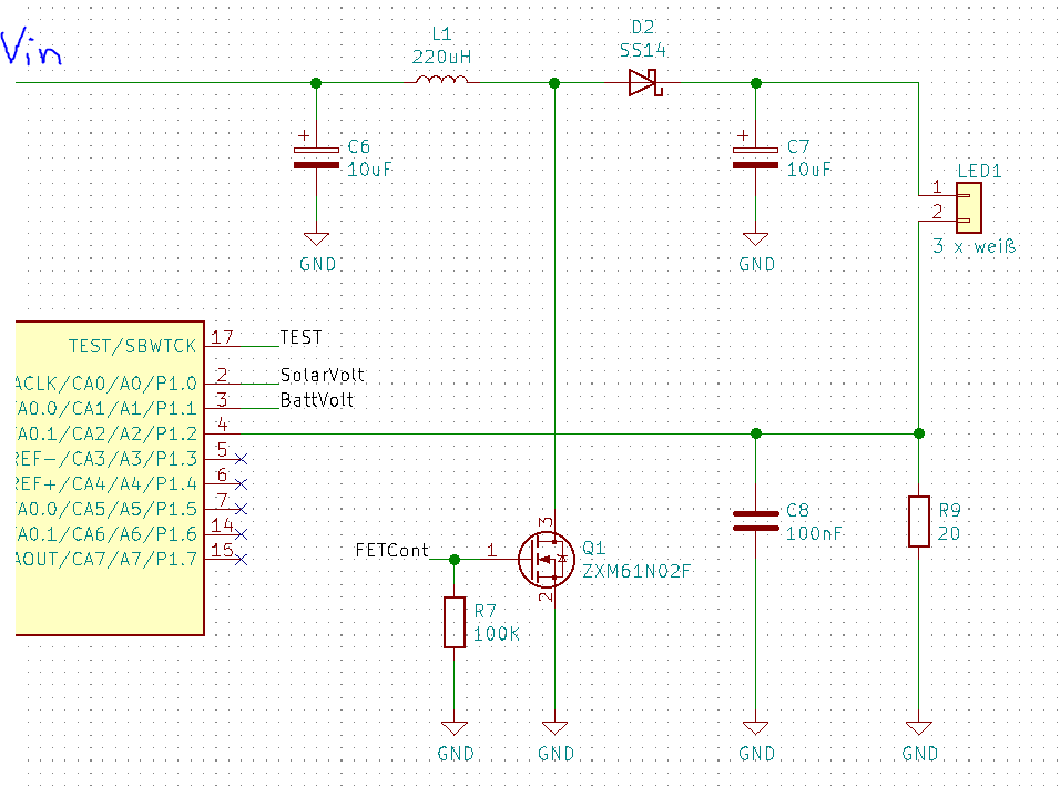

Ich benötige bezüglich einen kleinen Projekt (Solar-leuchte) einen Step
up converter.
Vin von meinen Boost-Convertert: ~ 2,1 - 2,8 V
Vout soll stromgeregelt sein. Es soll immer 9mA durch die LEDs fließen.
Vout = 0,009mA * 20 Ohm + 3 * (3,2V) [LED] = 9,78V
Der FET(ZXM61N02F) wird über den MSP430G2553 angesteuert, der mit einer
Systemfrequenz von 6MHz läuft.
Nur habe ich dazu ein paar Grundlegende Fragen, die ich so noch
niergends gefunden habe:
1) Welche Taktfrequenz ist für einen Hochsetzsteller üblich
beziehungsweise wäre bei dem MSP430 200KHz noch möglich? Ist es besser
Niedrigere Frequenzun zu wählen?

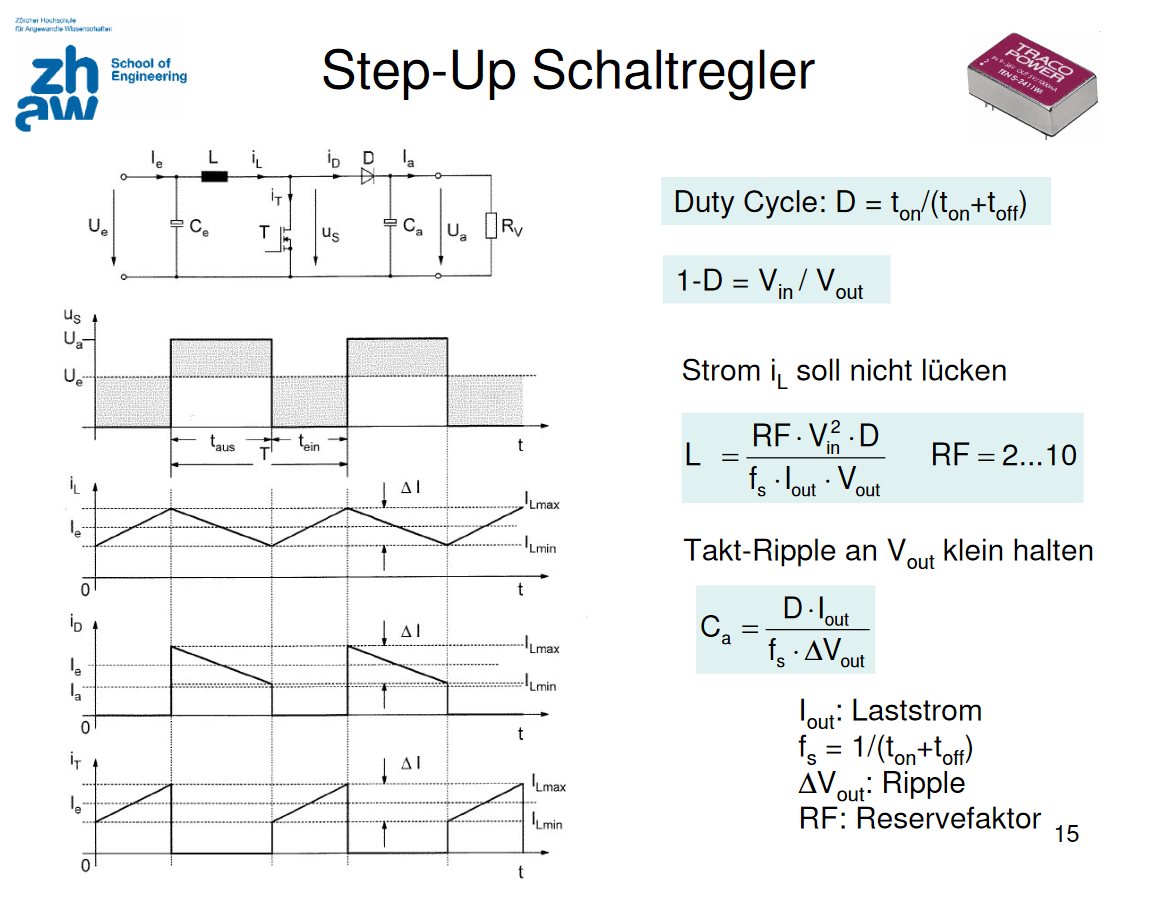

2) wie wähle ich die Richtige Induktivität dazu aus?
Formel zum errechnen des Wertes finde ich
(*Quelle: https://home.zhaw.ch/kunr/Elektronik2/Slides/DC_DC.pdf)
Aber finde ich dann die passende Induktivität dazu? Ich dachte an diese
hier:
https://at.farnell.com/murata/lqh43cn221k03l/induktivit-t-220-h-10-1812/dp/1515466?ost=1515466
Aber ich habe keine Ahnung ob die passt bzw nach welchen kriterien man
die Induktivität aussuchen soll?
Wäre dankbar wenn mir hier wer weiterhelfen könnte.
Vielen Dank ;)
von Gerald K. (geku)
Die Anwendung ist relativ unkritisch was die Dimensionierung des
Wandlers betrifft. Ein Lücken des Wandler über 100Hz spielt keine
Rolle,weil das Auge viel zu träge ist.
Einzig kritisch, beim Experimentieren, wäre ein zu langes "Aufladen" der
Induktivität (FET leitend), da die Induktivitat in die Sättigung gehen
würde und der Strom zu hohe Werte annehmen würde. Daher beim Testen
statt Akkus einen Labornetzteil verwenden und den Strom begrenzen.
Eigentlich brauchen die Leuchtdioden Strom für den Betrieb. Daher würde
es sich anbieten die Speicherdrossel als Stromquelle zu benutzen. Man
könnte auf C7 und auf einen Vorwiderstand für die LEDs verzichten. Der
Rippel spielt für die LEDs keine Rolle.
Beim Durchschalten des FETs steigt der Strom durch die Speicherdrossel
an. Die Speicherdrossel wird "Aufgeladen". Wird der FET gesperrt,
 dann entlädt sich die Speicherdrossel über die Speicherdrossel. Die
LEDs wirken wie Freilaufdioden bei einem Relais. Der Strom, der
unmittelbar nach dem sperren des FETs fließt ist gleich dem vor dem
sperren des FETs beim "Aufladen".
Also würde ich den Anschlus 2 des FETs statt direkt auf GND zu legen
über den Shunt R7 gegen schalten. Damit kann man nicht nur den Strom
uber die LEDs messen, sondern auch den Strom beim "Aufladen" der
Speicherdrossel. Die LEDs bekommen Strom nur wenn der FET gesperrt wird.
Der Vorgang wird so schnell durchgeführt, dass das Auge das Flackern
nicht mehr wahr nimmt.
Das bedeutet, dass der FET solange durchgesteuert wird, bis der maxmale
Strom, der später durch die LEDs fließen soll erreicht wird. Der FET
bleibt dann solange gesperrt, bis der Strom durch die LEDs den
Minimalwert erreicht hat.
Da die LEDs einen höheren Pulsstrom vertragen kann der Strom erhöht
werden (erleichtert die Messung des Stromes). Gepulste LEDs haben einen
besseren Wirmungsgrad. Auch der Verzicht auf C7 erhöht den Wirkungsgrad.

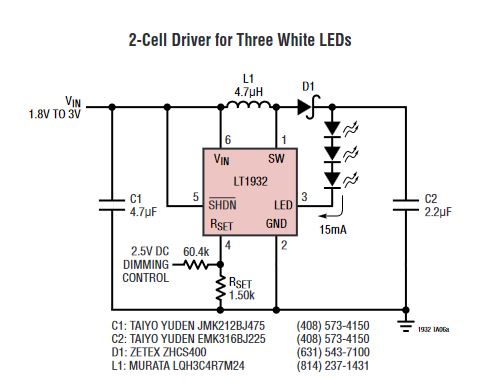

Zweitens: Sobald Du aber Strommessung mit in betracht
ziehst, führt der dazu nötige Aufwand (Einlesen einer
Spannung R_Shunt via ADC, Digitale Regelschleife) auf
der Stelle dazu, daß ich persönlich nun einen analogen
Controller (mit allem pipapo = mitsamt Regelung sowie
Sicherheitseinrichtungen) als "bessere Option" sähe.
So sehe ich das wirklich, tut mir leid.

Aldo R. schrieb:
> welchen kriterien man die Induktivität aussuchen soll?
Durchschnitt Last: 10mA, 10V
Input 2V, Durchschnitt 50-60mA
Spule: Imax ca. bis zu 100mA
Dh Spulensättigungsstrom größer 100mA auf dem Datenblatt suchen.

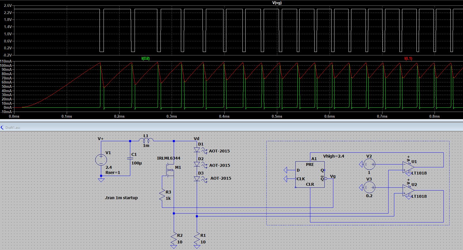

L: Imax als Limit in Ladephasen:
L_min=U/(f*Imax), 2V/(200k*0,1A)=1/10k=0,1mH
von ... (Gast)
Dieter D. schrieb:
> zu Last hin wird noch eine Glättungsdrossel ergänzt.
Diese ist in der Schaltung nicht vorhanden (siebe ganz oben).
Die U/I Kennline der Leuchdiode ist steil, um viel darf der Kondensator
entladen werden, damit die Dioden noch vernüftig leuchten?
von Achim S. (Gast)
schon allein der Shunt R9 ergibt mit dem dem Ausgangselko C7 eine
Zeitkonstante von 200µs. Wenn als PWM-Freuqenz beispielsweise 20kHz
gewählt werden, wird der Stromripple durch die LEDs gering. Die nicht
beliebig steile Diodenkennline macht es noch besser.
C8 würde ich aus der Schaltung allerdings rauswerfen.

von ElektroFH (Gast)
Mit gutem Aufwand sollte es gehen, wie schon vorher viele erwähnt hat.
Wenn aber der Aufwand zu viel wird (z.B. wegen Dioden-Charakteristika,
Kondensator/Induktivität usw Berechnungen und Toleranzen) kann man auch
low power LED Boost drivers überlegen.
Ich glaube es gibt schon Teile mit 2,1Vin...2,8Vin auf 10V bei 10mA.
Nach kurzer Recherche, ein paar Beispiele gefunden.
Ich habe versucht die Schaltung zu simulieren. Der MPC430 wurde mit zwei
Komparatoren und ein RS Flipflop simuliert.
Bei der MC Lösung konnen die bei Shunts durch einen ersetzt werden, dke
Komparatoren durch den ADC, die zeitche Interpretation übernimmf der MC.
- weiße Kurve ist das Ansteuersignal des FETs
- rote Kurve ist der Strom durch die Speicherdrossel
-  grüne Kurve ist der Strom  durch die LEDs
 Bei einem Strom von 100mA aus den Akkus (2800mAh) sollten sich 24h
Betrieb ohne Sonnenschein locker ausgehen. Wenn ein Analogkanal mit
einen Fotowiderstand beschaltet wird, kann man die Leuchte bei Tag
abdrehen und es steht mehr Strom für das Laden der Akkus zur Verfügung.
