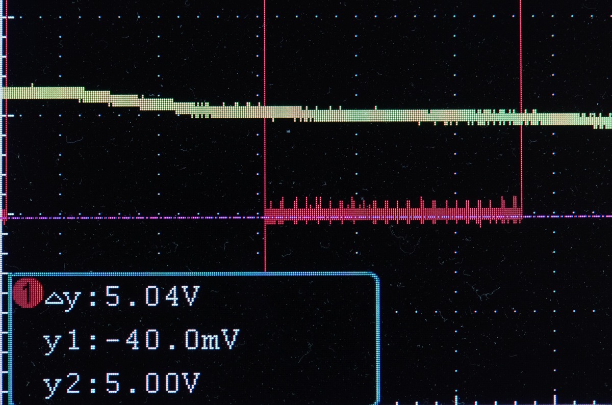

Grundsätzlich bin ich zufrieden mit meinem Gerät, wobei meine Ansprüche
auch nicht sehr hoch sind. Vergleiche zu anderen Geräten kann ich
mangels Zugriff nicht ziehen. Was mich ein wenig stört ist, daß die
Anzeige in Y-Richtung immer min. 2 Pixel hoch ist (OWON1.jpg). Erklären
würde ich mir das so, daß bei 8-Bit Auflösung 256 mögliche Werte auf
einem 600 Pixel hohen Display dargestellt eben etwa 2 Pixel je Schritt
ergeben. Bei einem stark verrauschten Signal hat man dann 4 oder mehr
Pixel übereinander (OWON2.jpg). Wie machen das andere DSOs?

OP #6696694
O.K.! Das scheint ein allgemeines Problem bei der Umrechnung der Werte
zu sein. Zumeist wird das Messsignal mit mehreren AD-Wandlern aufgelöst.
Dadurch können die Digitalwerte desselben Abtastwerts voneinander
abweichen (ein / wenige Digit(s)). Durch die meist anschließende
Mittelwertbildung   können sich Zwischenwerte, die keine ganzzahlige
Digitalzahl sind. Mithin erscheint es plausibel, dass einerseits das und
andererseits der Umstand, die möglichen Werte auf die (größere) Anzahl
Bildschirmpixel umzurechnen, dazu führt, zwei nebeneinanderliegende
Pixel zugleich anzusteuern.
Hinzukommt, dass im Zweifel noch nicht einmal alle möglichen 256 Stufen,
sondern effektiv weniger, beispielsweise nur 192 Stufen, verwendet
werden. So hält der Hersteller Siglent das beim SDS1204X-E, was in etwa
das Äquivalent zum Owon XDS3104E ist, diese Reduktion verwendeten Stufen
für beanstandungsfrei: siehe https://www.youtube.com/watch?v=KIbisbJf-7w
ab 19:00.
Gerade auch in diesem und in den anderen von mir verlinkten Videos ist
nach meinem Eindruck diese Pixel-Problematik bei allen DSO's vorhanden,
und zwar wohl auch bei wesentlich teureren wie z.B. beim R&S RTB2002:
siehe https://www.youtube.com/watch?v=LNLNGRvf58g.
Mithin ist das augenscheinlich ein Aspekt mit dem man bei einem DSO
schlicht leben muss.
