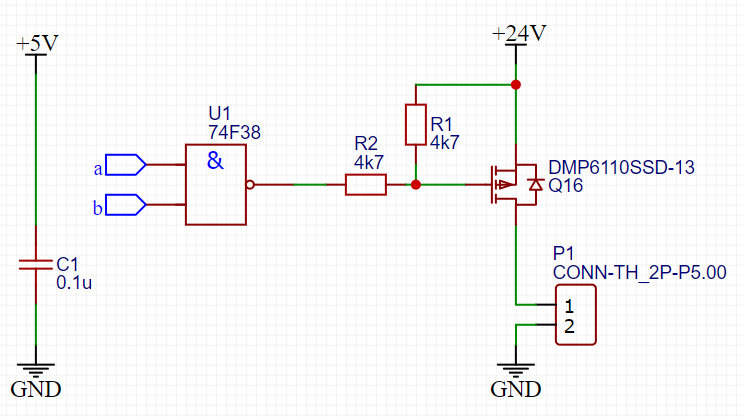

für eine elektromechanische Ventilsteuerung mit beengten
Platzverhältnissen möchte ich auf Relais verzichten und die Ausgänge mit
24V < 5W mit P-Kanal MOSFETS schalten. Die Sperrlogik (AUF gegen ZU)
habe ich zur Risikominimierung mit Gatterlogik vor den Mikrocontroller
gelegt.
Die angehängte Schaltplanskizze zeigt nur exemplarisch die Ansteuerung
eines MOSFETS mit einem open-collector NAND. Schaltgeschwindigkeit
spielt keine Rolle, weil der Fahrzyklus ohnehin ~150 Sekunden dauert.
In meinem Testaufbau beobachte ich folgendes Problem:
Auch wenn (a) oder (b) Low sind, liegt der Ausgang des Gatters bei ~7V,
was natürlich dazu führt, dass Q16 öffnet (Gate bei -17V ggü Source).
Wenn ich R2 entferne, schaltet Q16 wie erwartet ab.
Wo liegt mein Denkfehler?
von H. H. (Gast)
Der 74F38 ist eine Fälschung?
von Karadur (Gast)
Weil die Ausgangsspannung laut DB nicht höher als Vcc sein darf.
von Achim S. (Gast)
die Spannung am Ausgang darf trotz Open colector nicht über der
Versorgungsspannung des ICs lieben. du bräuchtest einen"echten" open
collector ohne Schutzdiode nach VCC
von Peter D. (peda)
Datenblatt nicht gelesen, der 74F38 kann nur VCC am Ausgang ab.
30V kann z.B. der 7406/07.

von Der müde Joe (Gast)
Du brauchst noch einen zweiten Transistor, einen BJT zum Beispiel, der
das Gate vom MOSFET schaltet. 5V-Logik-ICs haben es nicht gerne, wenn
man an ihrem Ausgang 24V anlegt. (Darum rechne damit, daß dein Logik-IC
beschädigt ist und wechsle es am besten gegen ein frisches.)
Die Uce-Spannung des BJT darf gerne mindestens 30V sein.

Hast du aus einem besonderen Grund einen 74Fxx verwendet? Weil wenn
nicht, dann rate ich dringend dazu, keine mit "F" zu verwenden.
Denn diese IC's sind im Vergleich zu den normalen "HC", "HCT" oder "LS"
deutlich anspruchsvoller, was Stromversorgung und EMV angeht.

> gibt es etwas ähnliches auch als NAND?
Man könnte den 7426/74LS26 aus dem Museum klauen (oder eBay) und R2
durch ne 12V Z-Diode ersetzen.

von HildeK (Gast)
Miro S. schrieb:
> Mein erster Testaufbau war mit einem N-Kanal MOSFET und hat
> schaltungstechnisch hervorragend funktioniert. Leider will der
> Ventilantrieb unbedingt high-side geschaltet werden.
Das müsstest du näher erklären.
Es wird nur dann nicht gehen, wenn
- das Ventil ein Signal zur Rückmeldung liefert und das auf GND bezogen
ist
- bei mehreren Ventilen die +24V so fest verdrahtet sind, dass was
anders nicht sinnvoll ist.
Ich vermute, bei dem Versuch ist dir ein anderer Fehler unterlaufen.
Oder was übersehe ich?
Noch einen Versuch kann ich dir anbieten: ersetze den R2 durch eine
18V-Z-Diode. Dann blieben zum Ansteuern noch 6V und der Treiber sieht
nicht mehr als 6V. Ist vermutlich auch ein wenig kritisch, weil die
Z-Spannung eben nicht genau 18V hat, sondern streut (BZX85C18 liegt
zwischen 16.8V und 19.1V).

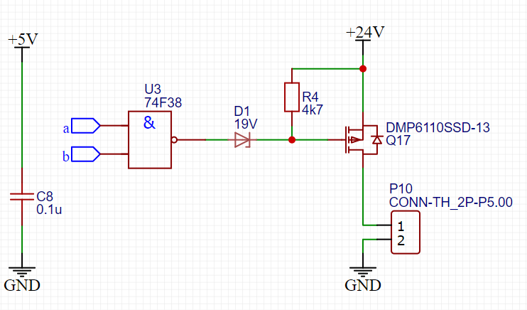

von Miro S. (miros)
Was ist mit dieser Variante?
von Andreas B. (bitverdreher)
Ein 74LS26 sollte es tun
Immer aus
von Miro S. (miros)
Warum? Wenn U3 auf GND geht, bleiben am Gate -5V ggü Source, oder?
Ist U3 auf +5V, geht das Gate auf ~0V ggü Source.

von Jürgen (Gast)
dies kann nicht sein :
> bei ~7V, was natürlich dazu führt, dass Q16 öffnet
Wenn am Gatter-Out 7V liegen ( das ist noch vorstellbar),
dann kann aber Gate-Source keine 17V betragen.
Abgesehen davon sind für Ugs nur +- 16V zulässig.
Die Variante mit Zenerdiode anstelle R2 müsste aber
funktionieren. Könntest du mal die Spannungen messen
( bzgl Gnd )
wenn (A & B) = 1 :
Gatter-Ausgang = ...
Gate Q16 = ...
wenn (A & B) = 0 :
Gate Q16 = ...
von Miro S. (miros)
temp schrieb:
> HildeK schrieb:
> Kann im industr. Umfeld ein Sicherheitsgedanke sein. Zuleitungen zu
> Ventilen sind oft beweglich und anfällig für mechanische Belastung.
> Dabei tritt ein Masseschluss bei durchgescheuerten Kabeln sicherlich am
> häufigsten auf. Wenn dadurch das Ventil auf geht und eine gefährliche
> Situation eintreten kann, nimmt man besser High-Side Schalter und
> riskiert eine kaputte Sicherung oder Endstufe. Immer noch bessere als
> "Finger ab".
klingt plausibel, danke!
> In meinen Augen genauso schlecht wie die von ganz oben. Das setzt ein
> geregeltes Netzteil auf der 24V Schiene voraus. Davon kannst du in der
> Industrie aber nicht unbedingt ausgehen. Da sind Trafos mit einfacher
> Gleichrichtung und Elko bei 24V nicht unüblich. Und verseucht ist diese
> Spannung u.U. auch. Damit ist eine Z-Diode am Gate in meinen Augen
> zwingend.
> An eine Freilaufdiode für das Ventil wurde auch nicht gedacht, oder wird
> die direkt ans Ventil gebaut? Ist eine Freilaufdiode überhaupt möglich
> oder verzögert sie das Abschalten des Ventils ungewollt lange? Auf alle
> Fälle ist die Abfallzeit mit Freilaufdiode eine andere als wenn das
> Ventil nur mit einem mech. Schalter geschaltet wird. Es gibt also noch
> einiges zu bedenken.
Der Ventilantrieb hat eine kleine Steuerung drin mit Endabschaltung und
Sanftanlauf. Am Scope habe ich bei Schaltvorgängen extrem saubere
Flanken gesehen. Deshalb habe ich die 16 Freilaufdioden erstmal
eingespart.
Die Versorgungsspannung wird in der Tat durch ein Schaltnetzteil in
kurzer Distanz geliefert. Die Anregung mit der Z-Diode (5.1V?) am Gate
nehme ich nochmal auf und probiere es aus.

von Miro S. (miros)
Update zum Stand:
Ich habe in der Bastelkiste leider nur eine 20V Zener-Diode gefunden,
aber es funktioniert wie im Bild "snapshot2" einwandfrei. Auch mit dem
74F38 !
Mein Test-IC hat die vorherigen Fehlversuche allerdings nicht überlebt.
19.1V Dioden habe ich bestellt.
R4 habe ich auf 10k vergrößert.
Andere Frage: Der Strom zum Umladen des Gates wird ja nur durch die
Innenwiderstände der Bauteile begrenzt. Passt das so, oder sollte ich
noch einen kleinen Widerstand (z.B. 120Ohm) in Serie zur Zener-Diode
schalten?
von H. H. (Gast)
> schalten?
1nF ist nicht viel, aber besser wäre es dennoch.
