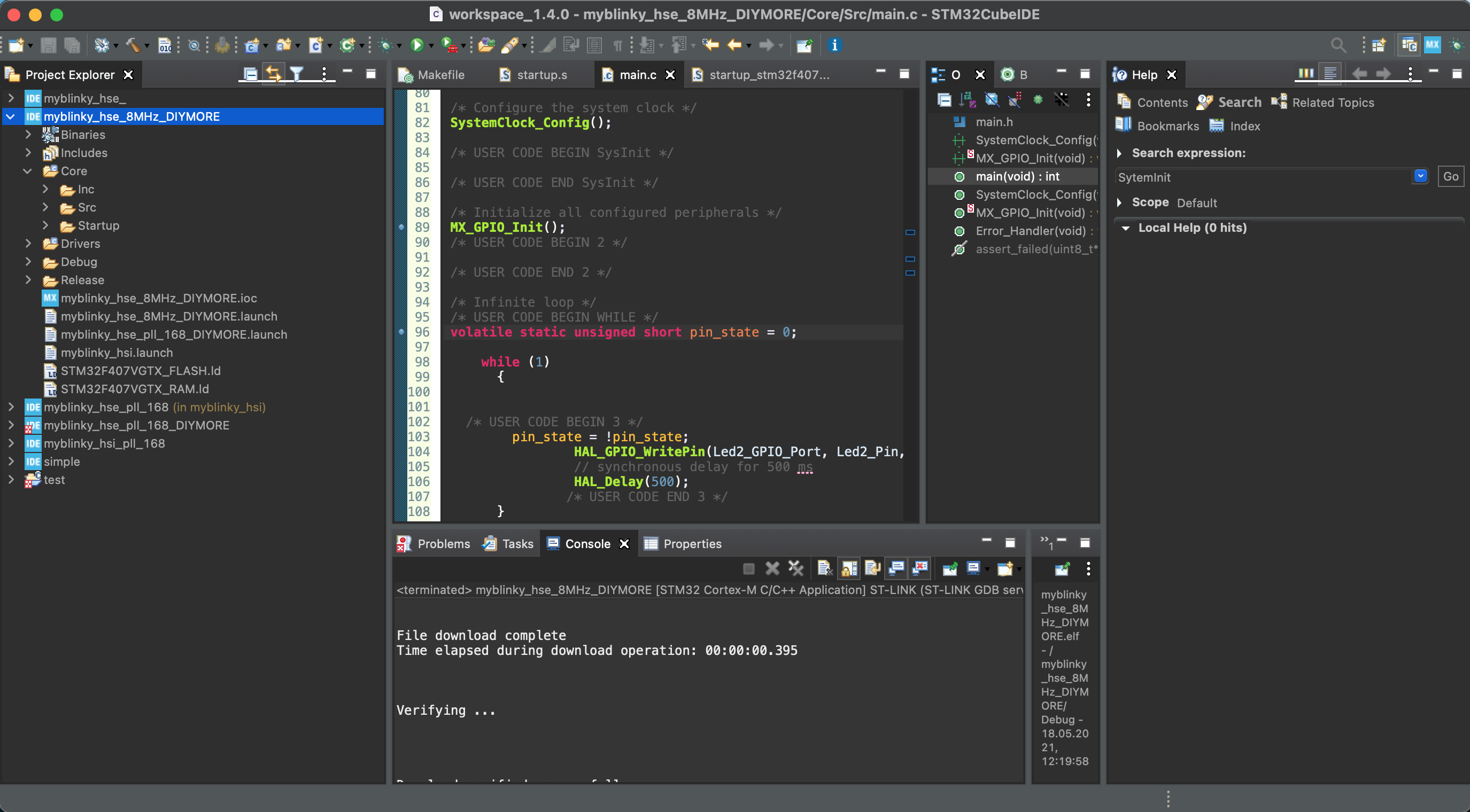

Gut, das kann ja mal in komplexeren Fällen nötig sein, aber in so einem
elementaren Programm wie dem blinky? Warum macht er denn ein disconnect?
Habe mal einen Screenshot hinzugefügt. Habe auch ein volatile eingebaut
und zwei Breakpoints gesetzt (siehe Bild). Nichts passiert.
Auch, wenn ich mal die onboard MCU debugge, also Jumper CN3 auf
DISCOVERY setze, so kriege ich kein Anhalten (Regular breakpoint) hin.
Gast #6695747
Zeile 89 und 96 enthalten keinen ausführbaren Code, da kann man nicht
anhalten.
pin_state=0 ist hier ein Sonderfall. Innerhalb einer Funktion wäre das
ausführbarer C Code, aber außerhalb definiert es nur den initialen Wert
der Variable. Alle globalen Variablen werden von einem Stück Assembler
Code initialisiert, der noch vor der main() Funktion ausgeführt wird.
Konzentriere dich auf die Inhalte von Funktionen:
int main()
Die Zeilen an der Stelle von ... kann man debuggen, und alles, was von
dort aufgerufen wird.
Wenn du das Programm bei Änderungen von variablen anhalten willst, musst
du eine andere Funktion verwenden. Sie heißt "watchpoint". Das ist in
einer separaten View versteckt, die du gerade nicht offen hast.
Ich habe die IDE am Arbeitsplatz nicht installiert, sonst könnte ich dir
einen Screenshot davon zeigen.
Schau mal hier: https://www.youtube.com/watch?v=Z3lQ2mFa1xI
Da ist eine andere IDE, aber sie ist ähnlich.

pin_state=0 ist ja eine Zuweisung innerhalb der Funktion (main.c).
Also muß ich da auch einen BP hinsetzen können.
Habe jetzt mein DIYMORE Board abgeklemmt und konzentriere mich mal auf
ein Beispiel (Blinky) in der Onboard MCU des Discovery.
Moderator Persönliche Seite #6695764
Jein, es ist ein Initialwert, keine Zuweisung als solches. Ist die
Frage, ob der Compiler das explizit als Statement ausweist.
Irgendwelche Breakpoints in zu trivialen Code reinbauen zu wollen, geht
meistens schief, denn der Compiler erkennt die Trivialität und schmeißt
vieles weg.
Gast #6695767
Ach so, das ist alles innerhalb von main.c. Sorry, da habe ich mich
verguckt. Also dann müsste Zumindest der Unterbrechungspunkt in Zeile 89
funktionieren.
Hast du denn den Debugger auch gestartet (klick auf den grünen Käfer)?
Sieht nicht danach aus.

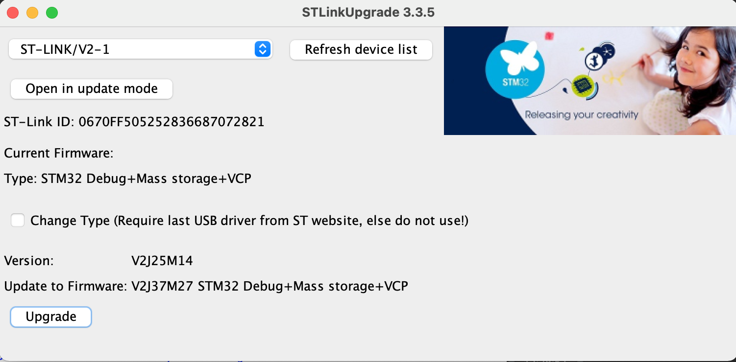

Habe jetzt mal ein frisches DISCOVERY Board ausgepackt und
angeschlossen. Das IDE sagt sogar, daß es die ST-LINK-Version upgraden
muß. Mal sehn.

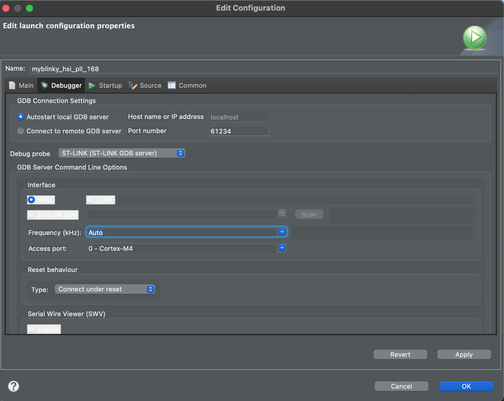

man kann auch vom ResetHandler an debuggen, ist ein Häkchen irgendwo in
der Launch Config.
Target Lost passiert wie genannt beim umkonfigurieren der SWD oder bei
Fehlern in der Clock Config.
Der Download ging allerdings auch verdächtig schnell, das sieht alles
nicht richtig konfiguriert aus. Oder das Projekt wurde nicht aus einem
für die MCU passenden Template erstellt.

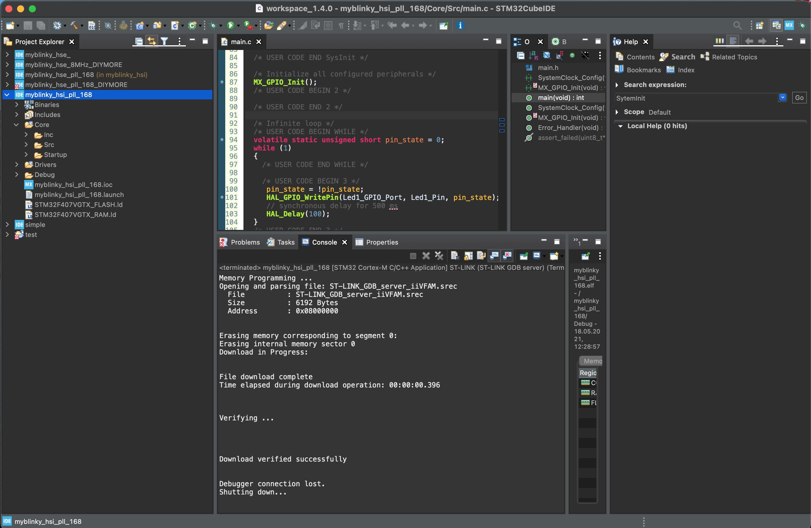

OP #6695844
> der Launch Config.
Wie gesagt, das Programm (Blinky) läuft.
Ich glaube, es lag daran, daß ich die ganze Zeit auf den "normalen"
Run-Knopf gedrückt habe. Drücke ich auf den "Käfer"*, so klappt es. Das
muß einem ja mal jemand sagen (!). Im Visual Studio war ich gewohnt, auf
Run zu drücken und was an Breakpoints scharf war, wurde getroffen.
Jetzt kann ich auch meinen Assembler-File debuggen :)
