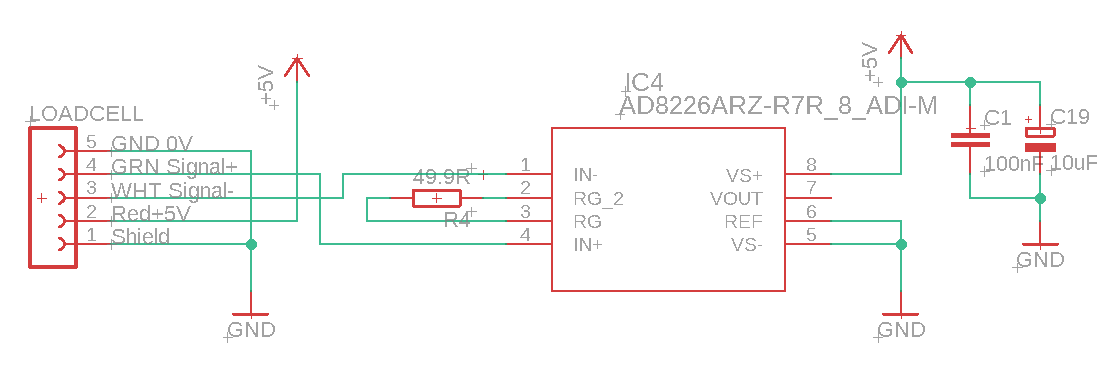

Hallo Zusammmen,
Ich hoffe Ihr könnt mir helfen bei meinem Problem. Ich übersehe da wohl
grad grob etwas.
Ich verwende einen AD8226 um eine 50kg S Type Load Cell zu verstärken.
Wenn ich die Load Cell belaste steigt die Spannung am Ausgang verstärkt
schön an, bis sie dann aber bei 3,5V abrupt stehen bleibt (gemessen an
Vout), obwohl der Zug an der LoadCell und dementsprechend das
Eingangssignal erhöht wird. Es scheint so als ob der OPV in Sättigung
gehen würde.
Die Versorgungsspannung sind 5V, womit der AD8226 (rail to rail) das
Signal auf ca. VS+ minus 0,1V am Ausgang verstärken sollte. Die Loadcell
hat 3mV/V Ausgangssignal bei 5V also bei Vollbelastung 15mV. Verstärkt
wird mit einem Faktor von ca. 991.
Verwendete LoadCell:
https://www.zemiceurope.com/media/Documentation/H3G_Datasheet.pdf
Anbei noch mein Schaltungsaufbau in Eagle.
Was übersehe ich, bzw. wieso erhöht der OPV die Ausgangsspannung nicht
mehr?
Vielen Dank!
LG Lukas

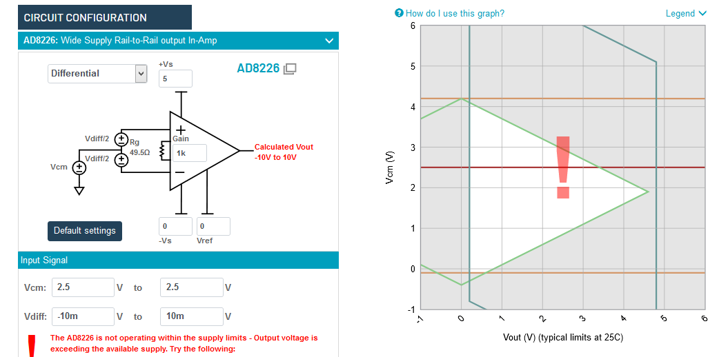

Du übersiehst, dass intern im Verstärker die Spannung bei deinen
Bedingungen über 5V ansteigen müsste - was sie nicht kann.
Im Datenblatt findest du die relevanten Plots auf S. 10. Beim
Diamond-Plot unter folgendem Link kannst du die konkreten Begrenzungen
deines Aufbaus prüfen.
https://tools.analog.com/en/diamond/#difL=-0.01&difR=0.01&difSl=0.01&gain=1000&l=2.5&pr=AD8226&r=2.5&sl=2.5&tab=1&ty=1&vn=0&vp=5&vr=0
Gast #6695754
Wenn die Last nicht zu niederohmig ist, müsste der OPAmp tatsächlich bis
fast an die Versorgungsspannung herankommen. Ich vermute, dass der
nachgeschaltete Analog-Digitalwandler mit einer Spannung von 3,3 V
versorgt wurde und so das Ausgangssignal auf Versorgungsspannung plus
eine Diodenschwellspannung klemmt.
Gast #6695841
Das stimmt nicht. .
Schau dir den Diamond-Plot an - jetzt im Anhang, im letzten Beitrag
hatte ich ihn schon verlinkt. Der Ausgang geht nur dann bis nahe an die
Versorgung, wenn die Gleichtaktspannung am Eingang bei 1,9V liegt. Wenn
die Gleichtaktspannung bei 2,5V liegt (wie beim Autor wahrscheinlich der
Fall), dann schneidet der Augang bei ca. 3,5V ab. Genau so, wie er es
beobachtet.

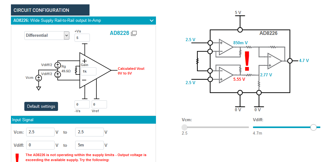

Hier als Ergänzung noch ein Blick auf die internen Signale des AD8226.
Wie oben schon geschrieben: wenn der Ausgang des Instrumentenverstärkers
bei diesen Signalen nahe an 5V kommen soll, dann müsste ein interner
Knoten schon Spannung 5V überschreiten - was bei 5V Versorgung nunmal
nicht funktioniert.
Diese Darstellung findet sich auch unter dem oben gegebenen Link.
Gast #6696304
Achim S. schrieb:
> Wenn
> beobachtet.
Ja die Gleichtaktspannung liegt bei 2,5V. Stimmt man sieht dann im
Datenblatt im Diamondplot wie er genau bei der Spannung die ich messe
abschneidet.
Habe leider angenommen, dass der AD8226 als Rail to Rail mir bis hoch
(nahe) zur Versorgungsspannung verstärkt.
Danke vielmals für die Hilfe! Jetzt weiß ich zumindest wo das Problem
liegt.
