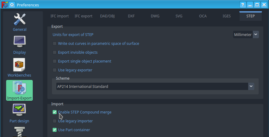

#6706828
Ich benutze den LinkStage3 Branch von FreeCAD
(https://github.com/realthunder/FreeCAD_assembly3/releases). Dort gibt
es in den STEP Exportoptionen eine Checkbox "Enable STEP Compound merge"
und wenn diese aktiviert ist, bekomme ich nach dem Import nur ein
Objekt, anderenfalls eine Anzahl von einzelnen Objekten.
Diese Checkbox gibt es zwar auch schon in FreeCAD 0.19, aber da scheint
sie (zumindest bei mir) nicht zu funktionieren.
Gruß,
Bernd

#6707888
bjung schrieb:
> Diese Einstellungen habe ich auch schon gesehen. Dabei geht es aber um
> den Import von Step-Dateien.
> Was ich suche ist ein STEP-Export in ein einziges Bauteil ohne
> Einzelteile, Hierarchie, Historie usw.
Das ist schon klar, aber wenn man nach dem Import das Resultat wieder
exportiert, erhält man eine STEP-Datei mit nur einem Objekt.
(Kleiner wird sie dadurch aber auch nicht.)
Gruß,
Bernd
OP #6707960
Das ist ja interessant, aber darauf muss man auch erst mal kommen!
Jetzt bin ich einen Schritt weiter, auch durch die aktuelle Version
2021.528. Da muss ich nun verschiedene Tests machen.
Danke und ein schönes sonniges Wochenende.
